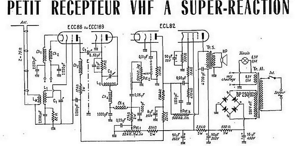

trouvé ce montage dans un ancien Haut-Parleur de 1965 (N° 1086 dispo sur Retronik)
Bonsoir
Merci pour le schéma la netteté n’est pas terrible ,il y a peut-être moyen d’avoir une meilleure définition ?
Salutations Jean-Luc
là, c’est mieux ? (cliquer pour agrandir)
Le problème c’est les références des selfs de choc et des bobinages, on n’arrive pas déterminer le repère sur la fabrication des bobinages :Ch3 , L1, L3
Merci pour votre aide
Un peu plus clair:

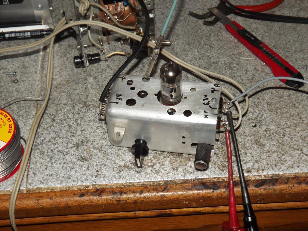

Cà marche aussi avec la bobine à noyau plongeur d’origine de l’ex tête FM (Pathé Marconi 856C) qui comportait même un petit enroulement de couplage que j’ai utilisé pour l’antenne.
J’ai mis le noyau plongeur à mi-course puis avec le petit CV ajustable je me suis calé dans le milieu de la bande.
Voila, voila; vraiment rigolo de recevoir la FM avec seulement une triode!

ton schema c’est approximativemen celui la ?
A un poil de cul près sur la valeur de certaines résistansces d’alim c’est exactement le schéma de mon montage.
