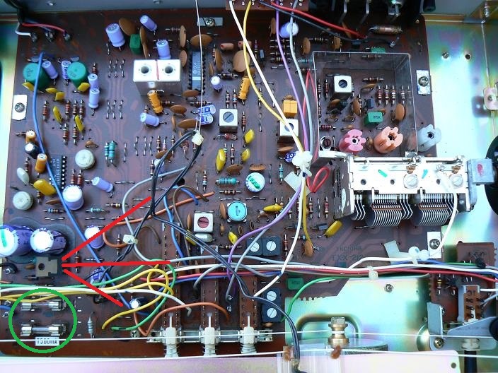

Pour moi, les meilleurs tuners FM sont ceux qui ont des accords avec des condensateurs variables à air. Les varicaps et autres amusements du même style sont de moins bonne qualité (Q du circuit accordé moins bon : sélectivité moins bonne)…
Un tuner exceptionnel, pas cher en occasion : JVC-T-V3L. CV FM à 3 cages !
Exact ! j’ai la chance d’en posséder un, il capte merveilleusement bien
J’ ai aussi : 5 ou 10 euros au bric à brac du village il y a 6 ou 7 ans ! :grinning:

0.9µV en FM pour le vieux JVC à CV à 3 cages à air, ça me paraît pas mal du tout… Si quelqu’un peut convertir les 13.5 dBf du SONY en µV pour comparer ??? Perso je trouve 0.95 µV pour le sony : pas mieux que mon vieux JVC !
S/B : 78 dB pour le vieux JVC qui fait mieux que les 70dB pour le SONY. La sélectivité est par contre meilleure pour le SONY avec 82 dB contre 70 dB pour le JVC.
Je préfère les vieux tuners avec CV à cages à air, 3 ou 4 cages encore mieux…
