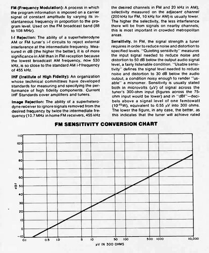

trouvé ce tableau de conversion dBf/microvolts dans un numéro de « Stereo Review » datant de 1978.
Le tuner JVC a d’excellentes performances.
toutefois, la norme IHF à l’époque spécifiait la sensibilité FM comme la valeur produisant un rapport S/B de 26db (en mono).
Le Sony XRD atteint 50dB de S/N pour sa sensibilité nominale et idem en stéréo. Difficile à croire et pourtant c’est ce que l’analyse du site Ham-radio.com en déduit :
« The stereo sensitivity figure is not a typo. Noise is 50 dB down for an unmodulated 13.5 dBf stereo signal. This figure is more than 20 dB better than that of conventional tuners. Channel separation is still 26 dB at this signal level. Background noise near the tone frequency does rise with modulation, as shown in the previous images, and a single tone does not entirely mask it. A standard stereo sensitivity test really isn’t adequate for a tuner with adaptive noise reduction. Still, everyday reception of weak broadcast stereo signals with the Sony is an order of magnitude better than for an ordinary tuner. »
Cordialement
jhalphen
Bonjour @jhalphen . Le tableau est interessant, mais il donne un niveau dans 300 ohms. Il faudrait le ramener à 75 ohms…
P= U²/Z; à P constante si Z est 4 fois plus faible, U² aussi et donc U est 2 fois plus faible.
Il suffit donc de diviser par 2 les tensions annoncées.

Bonjour @F6FLC ,
de mémoire, l’IHF (Institute of High Fidelity) USA a essayé d’imposer le dBf à la place des microVolts vers le milieu des années 70 car la mesure de puissance est indépendante de l’impédance d’antenne.
Vu sur un forum US en faisant une recherche :
« You can see, depending on the impedance being 75 or 300 ohm, the same level in dBf will yield different microvolt levels. »
from wiki - Watt - Wikipedia :
« Femtowatt » The femtowatt (fW) is equal to one [quadrillionth (10−15) of a watt. Technologically important powers that are measured in femtowatts are typically found in references to radio and radar receivers. For example, meaningful FM tuner performance figures for sensitivity, quieting and signal-to-noise require that the RF energy applied to the antenna input be specified. These input levels are often stated in dBf, (decibels referenced to 1 femtowatt). This is 0.2739 microvolt across a 75-ohm load or 0.5477 microvolt across a 300-ohm load; the specification takes into account the RF input impedance of the tuner."
