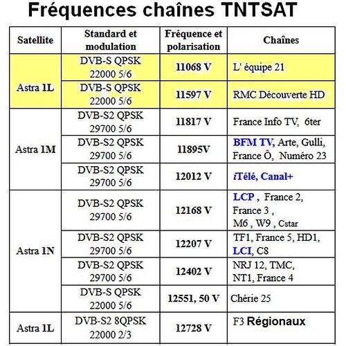

C’est vrai si on veut recevoir toutes les chaînes d’Astra sans contrainte sur les deux appareils en même temps. Cependant presque toutes les chaînes de TNTSAT (sauf l’Equipe 21 et RMC découverte) sont dans la même bande (haute) et la même polarisation (verticale) ce qui fait que les deux appareils ne devraient pas se gêner sauf si l’un des deux est sur une de ces deux chaînes et pas l’autre.
Il doit donc y avoir un problème sur la branche qui ne fonctionne pas si ce n’est pas le cas.
PS: Astra ce n’est pas sur 19° ouest mais 19.2° est. :wink:

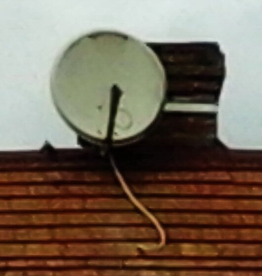

Je suis passé vite fait cet am en partant faire mes courses , mais photo prise de loin , les proprios étaient absents …
Sur la maison principale ; il ne semble y avoir qu’ un seul câble qui sort du bras de la parabole et qui rentre sous les tuiles dans les combles de la maison . Mais câble qui me parait un peu gros …
S’ il y a bien un etête " twin " , donc deux câbles , l’ installateur aurait il passé les deux câbles dans un fourreau souple ??? :thinking:
Étrange car je n’ ai remarqué qu’ une seule parabole sur le toit et pas une seconde sur l’ annexe louée où ça fonctionne

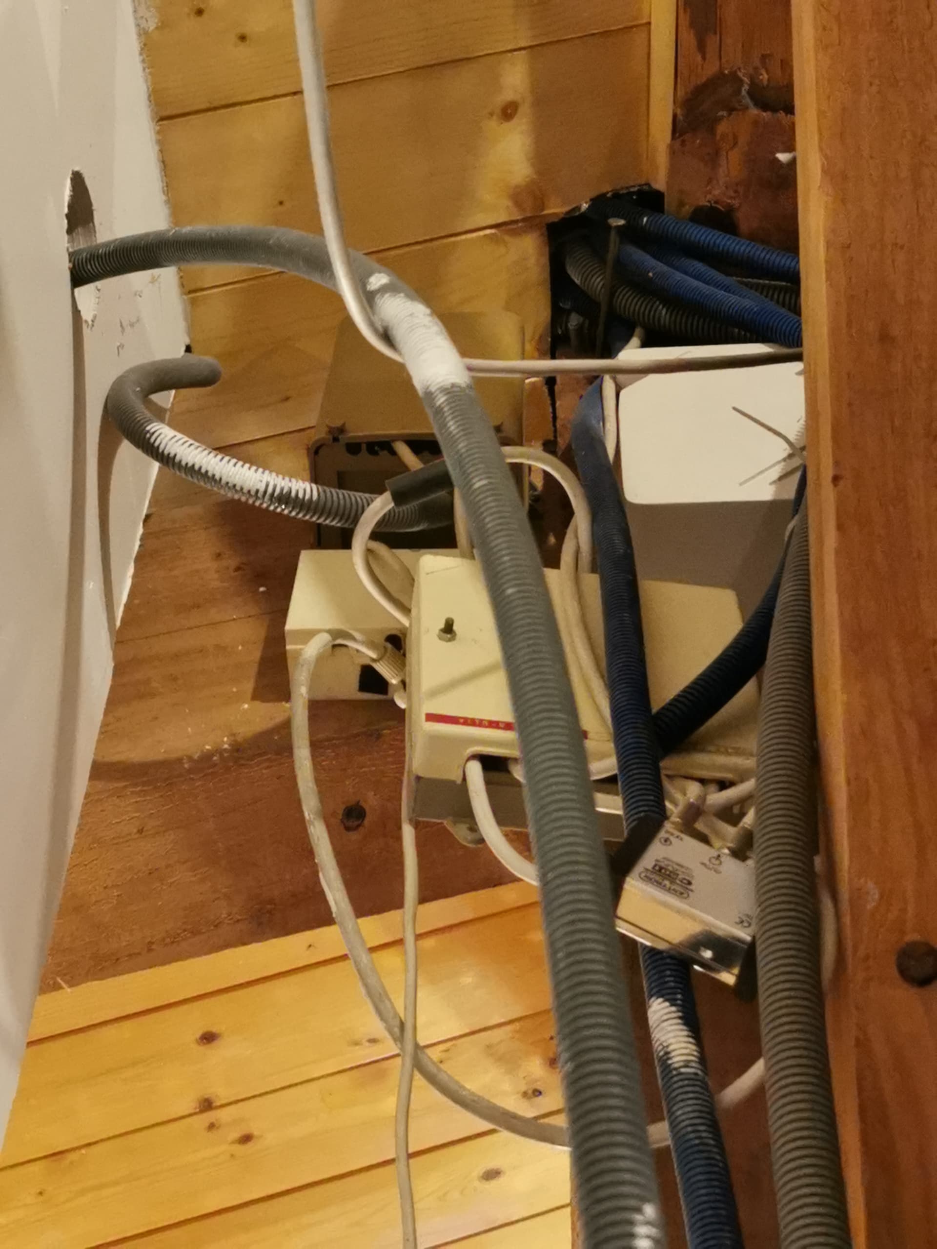

bonjour
Dernières infos
D’ après la voisine, il n’ y aurait qu’ un seul câble qui descende de la parabole vers son grenier , et dans le grenier un répartiteur donnerait alors deux branches allant chacune vers un décodeur .
Mais elle me dit aussi que le décodeur de son salon serait raccordé à une prise murale cachée derrière un meuble bibliothèque !
Et , c’est de là que viendrait peut être le problème : rallonge peut être déconnectée de la prise murale !
Elle est en train de vider sa bibliothèque pour pouvoir la déplacer !
Moi je ne connais pas la configuration des lieux , et s’il y a des éléments cachés qu’ on ne me signale pas … :thinking:
