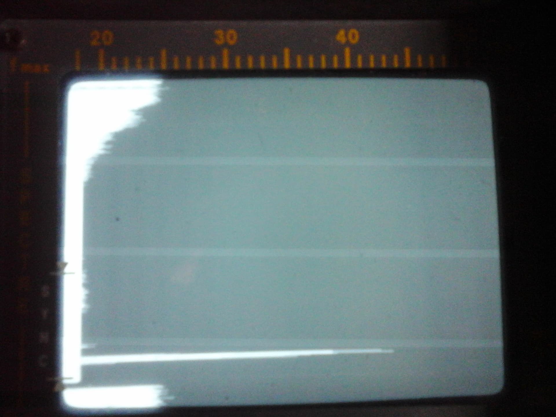

J’ ai ressorti le Unaohm et le cordon ad hoc ( BNC mâle vers F femelle ) et
ça m’a laissé le temps de refaire un beau cordon BNC/F sans devoir rabouter divers cordons avec moult transitions ! :rofl:
Voilà , mission accomplie !
  • au mesureur , on ne voit que du bruit dans la bande FI SAT. ( en haut de l’ image ), que le LNB soit alimenté en 12 V ou en 18 Volts .
    Mais je vois très bien la raie vers 852 MHz de mon GSM quand je passe un appel :wink: ( en bas de l’ image )
  • le décodeur fonctionne parfaitement raccordé à l’ autre sortie dans la partie " location " annexe

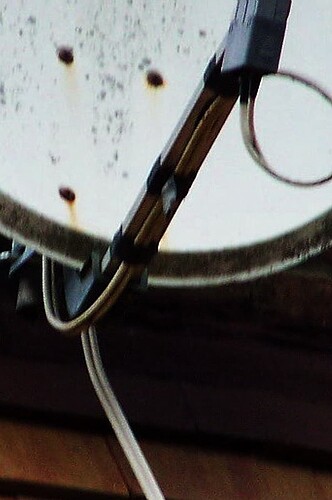

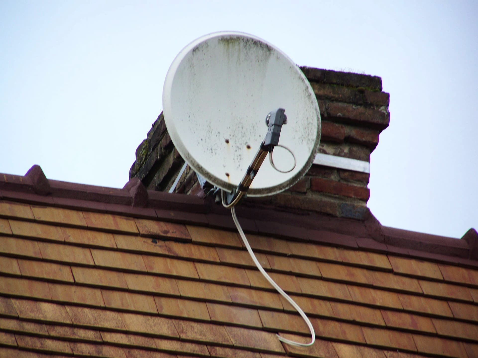

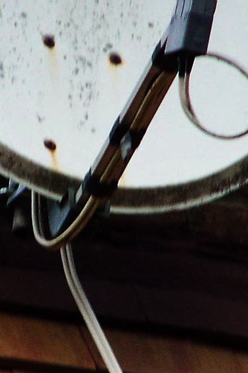

  • on voit très bien aux jumelles et sur la photo de l’ APN que c’est un LNB dont sort un coax double ! J’ avais bien remarqué à l’ oeil nu qu’ il m’ apparaissait un peu gros ( voir message plus haut )
    Donc c’est bien un LNB " twin " dont une moitié doit être en panne .
    Ou alors l’ un des deux coax est abimé au passage entre les deux tuiles d’ entrée sous la toiture :thinking:
    A l’Ohmetre , vu du bas, l’ aiguille du Metrix 460 se balade et n 'est pas stable :thinking:

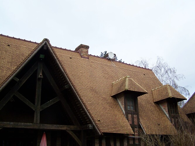

Je ne peux rien faire de plus compte tenu de la localisation de l’ antenne . Il faut que la dame appelle un antenniste !
Et il faut une échelle de toit qui s’ accroche sur la faitière car pas de gouttière pour s’ appuyer , ou une nacelle ! Ça va coûter en d intervention ! :frowning_face:

PS: l’antenne doit faire plus de 40 cm, je pense que c’est une 60 cm (la plus standard et la moins chère).

Surtout que ça fonctionnerait aussi bien avec l’antenne au sol, d’autant que les câbles passent dans le vide sanitaire pour aboutir aux récepteurs.

ils auraient pu mettre la petite parabole sur une petite potence sur un bras en léger déport horizontal fixé sur un poteau bois latéral ou horizontal en bas de lalucarne , donc parfaitement accessible en ouvrant la fenêtre !
Chez moi j’ ai installé mon antenne Yagi comme ça ! pas besoin de monter sur le toit ! :wink:
