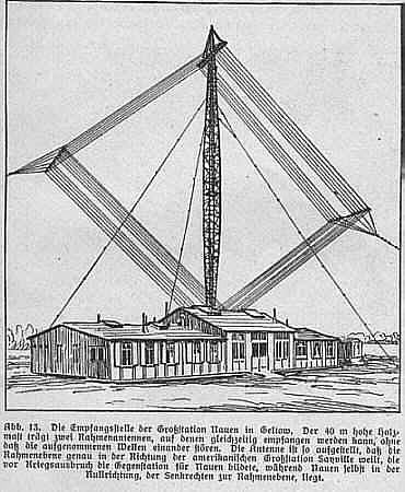

Est-il pinailleur, ce pierrot ! au fait, ça prend une majuscule, Pierrot ? Mort de rire Ceci dit, sur 1640, c'est bien du Ricain, mais comme il y a de nombreuses stations sur cette fréquence, difficile de trancher tant qu'on n'a pas entendu une identification claire et nette. Même avec mon plus grand cadre (1,50 m de diagonale) et le Sony ICF 2001 D et la détection synchrone, ça reste illisible. Voilà ce qu'il me faudrait :
Bonjour.
Oui, c'est discret, facilement orientable, bon marché et très utile pour conserver de bonnes relations avec les voisins....Sourire
Plus discret : une antenne "long fil" d'environ 43 mètres ( ou bien plus courte avec une self au millieu ) et une bonne terre.
Le problème avec les antennes long fil, c'est qu'elles ramassent tout ce qui passe sur l'éther. Ce sont des entonnoirs géants à ondes. Tout ce qui passe est absorbé. J'en avais testé une sur mon FRG7 à l'époque, et j'avais été obligé de revenir à une antenne plus courte. C'était un festival de cacophonies, et on captait davantage les bruits de l'éther que les signaux utiles.
Ceci dit, effectivement, pour les postes à galènes, l'antenne long fil reste l'antenne idéalePouce OK
Je pense qu'avec un bon cadre, on doit pouvoir faire quelque-chose d'intéressant. Déjà, Il capte seulement (en théorie, car en théorie tout se passe bienCoucou) la composante magnétique, ce qui élimine pas mal de parasites, et il a de plus un effet directif.
Après, c'est la taille du cadre qui en fait son efficacité. J'avais expérimenté jadis un cadre que j'avais bobiné avec du fil électrique ordinaire, autour de 4 clous, plantés dans les 4 coins d'une porte en bois. On pouvait ouvrir la porte et la fermer plus ou moins pour l'effet directif. Ce cadre géant, n'était suivi malheureusement que d'un détecteur à diode suivi de 2 étages BF à transistors. C'était assez empirique comme expérience, vu le matériel mis en oeuvre, mais les résultats étaient surprenants, autant que je m'en souvienne.

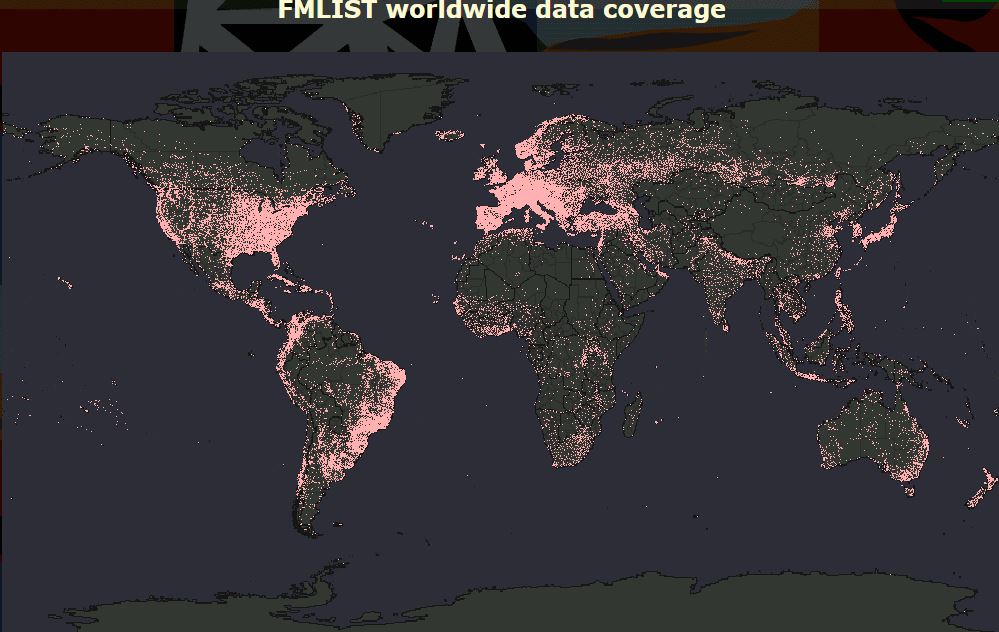

Quelques images muettes mais très parlantes !
http://fmscan.org/mwcoverage_broadcast_only.php
Carte mondiale des stations en A.M.
http://fmscan.org/coverage.php?band=dab
Carte mondiale des stations en DAB
Ces cartes proviennent du site fmscan.org sur lequel on trouve une mine d’informations sur la radiodiffusion dans le monde

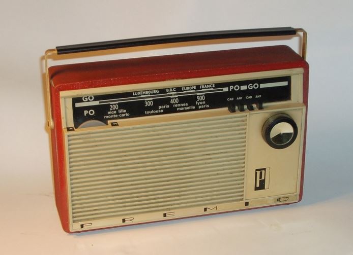

Ces derniers jours, j'ai un peu travaillé sur ma collection de transistors anciens, Je voudrais faire un tri entre ceux qui fonctionnent et les autres. J'en ai testé plusieurs pour voir s'ils fonctionnaient. J'ai ouvert les postes, je les ai nettoyés, décrassés les potentiomètres et contacts à l'anti-crach et remis en bon état de marche. Eh bien, savez-vous sur lequel j'ai eu les meilleurs résultats d'écoute au niveau sensibilité et qualité audio sur PO et GO ?
Eh bien je vais vous le dire. J'en ai été le premier surpris. C'est sur ce petit 6 transistors Premio qui devait pas valoir guère plus de 100 balles à l'époque, et sur lequel les stations lointaines en plein jour sur les gammes PO/GO, sont mieux reçues, avec plus de puissance, et moins de bruit que sur des Philips ou des VSM, plus sophistiqués et nettement supérieurs en gamme (Ici au bord de la Méditerranée, toute la journée, en PO, je capte bien, outre le France Info local, 4 stations espagnoles et deux stations algériennes, et en GO, toutes les stations de langue française y compris Alger Chaîne3).
C'est ce que je constate, mais je peux évidemment me tromper. Et vous, quel est votre avis ? Clin
salut Yves
Et pourquoi te tromperais tu ?
Si tu constates et tu dis que ce prémio est plus performant que les autres postes testés dans les conditions de test qui sont les tiennes , c' est que c' est la vérité ! Sourire
