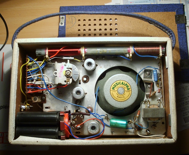

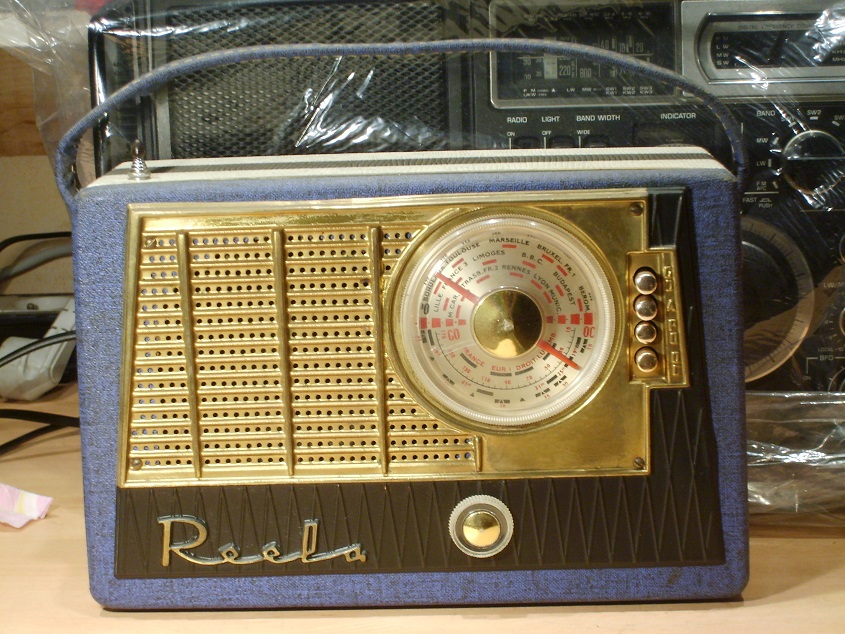

Jean-Luc, j'ai deux postes identiques à ton Europe, un bleu, celui-ci, et un autre de couleur fauve, mais ce sont des cousins car ils ne portent pas le même nom : Les miens s'appellent Reela.Clin
Merci de vos contributions,
Bien cordialement

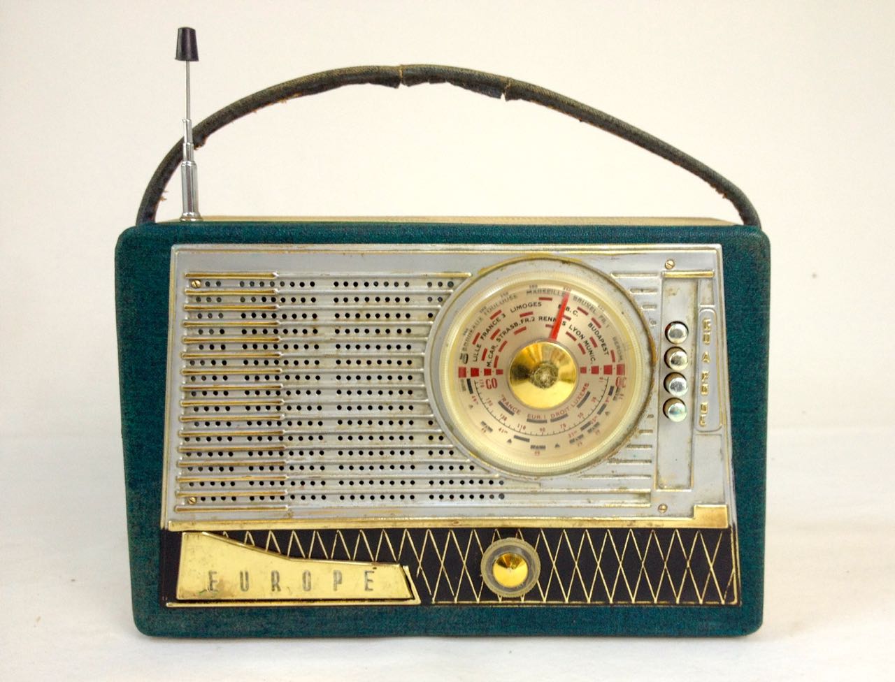

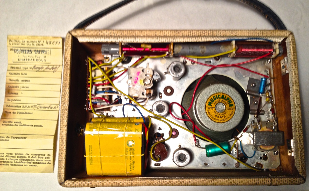

Damned ! une copie presque identique de mon Europe ! Moi qui croyais avoir un modèle  original, je vois maintenant qu'il s'agit d'un transistor "générique" décliné sous de nombreuses marques. Et je suppose que le chassis de ton Reela doit être exactement le même ...Clin
Eh oui ! Exactement le même. C'est un clone !
Il existe sous plusieurs noms : Reela Tentation, Europe, Impérator, et aussi Visiorex. Sans doute des clones de Reela.
Ce qui n'enlève rien à son charme. Ce poste est très représentatif de la fin des fifties début des sixties, avec son coffret en bois, son chassis métallique à l'ancienne, son cablage classique "en l'air", son HP de grande dimension, comme on savait les faire à l'époque, et chose assez rare quand même pour être souligné : le batonnet de ferrite gainé dans un étui plastique. Le grand luxe ! Sans oublier le cadran circulaire style "aviation" comme ils disaient à l'époque.

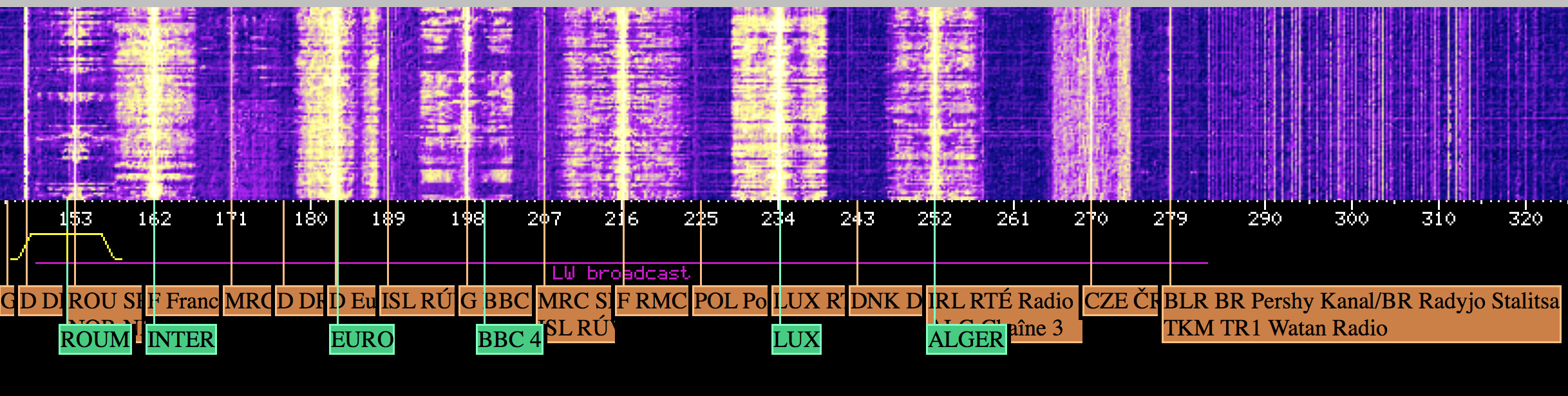

Ah oui, en effet ! Alger Chaîne 3 ça doit faire du bruit dans le sud. Déjà ici, ça passe canon même dans la journée. Mais tu devrais entendre quand même la Roumanie sur 153 et la Tchéquie sur 270.  Pour avoir une vue (et une audition)  panoramique des grandes ondes, il y a aussi le récepteur websdr des Pays Bas dont on peut régler la largeur de bande en continu. Peu de récepteurs de trafic, même haut de gamme, offrent cette possibilité. Pour les stations puissantes et non perturbées, on peut aller jusqu'à 13 khz et on a (presque) une qualité FM. Etonnant, non ?   Bon DX
JL
Oui, sur le DR28, à 22 h 30 je prends la Roumanie sur 153 et aussi la Tchéquie sur 270, mais faiblement, dans le bruit. Dès que je monte à la campagne, je teste tout ça loin des sources de pollution hertzienne.
Ce site des Pays Bas est vraiment super ! On peut largement étaler les bandes.  Il faudrait le tester le matin entre 1600 et 1700 KHz pour voir s'il capte les US. Là ce soir, il n'y a rien.
A ce moment, je prends très fort la Corée en français sur 3955. Il y a un décalage temporel entre ce que je capte et ce que capte le site hollandais, de 1 à 2 secondes. Bon, après vérif, l'émetteur est à Woofferton, en Grande Bretagne..... !!!! Je me disais aussi Mort de rire
Bons DX et bonne nuit
Je crois que le récepteur de Twente n'est pas meilleur que mes vieux coucous pour ce qui est de capter l'Amérique en PO. Il est muni d'une antenne active mini whip verticale peu adaptée à ce type de réception délicate. Néanmoins, sur les fréquences à terminaison zéro, on peut voir des porteuses sous forme de petites lignes verticales dans le "waterfall". Il reçoit donc bien un signal mais trop faible pour avoir une modulation qui passe au dessus du niveau de bruit (le même que chez moi) Mais avec une propagation exceptionnelle, on ne sait jamais ... Attention, en outre, aux pirates hollandais ou grecs qui s'amusent à passer de la musique entre 1600 et 1700. Ce ne sont pas, à proprement parler, des stations DX, mais plutôt des QRMs !
