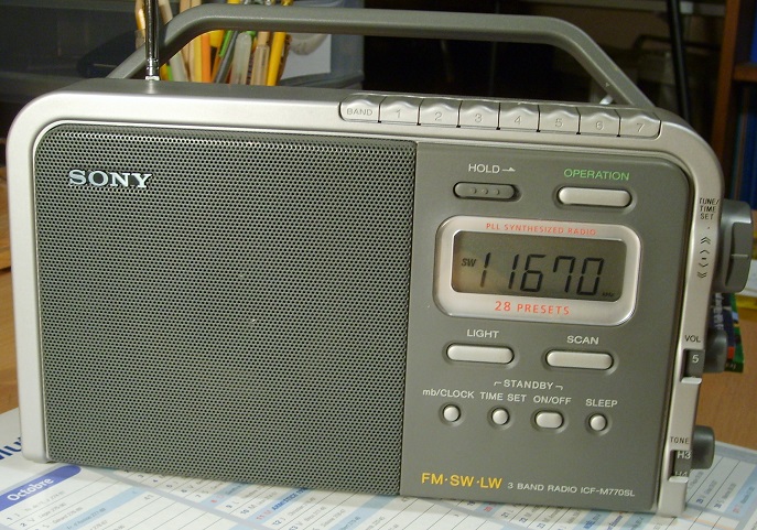

En ce moment, "All India Radio" 11670 KHz (Bangalore 500 KW)  arrive fort. Reçu aussi sur 9445. En langue anglaise. Mais les musiques sont bizarres tout de même. J'aime pas mal les musiques orientales, mais là, je dois dire que c'est totalement indigeste (pour les oreilles).
Sur ce SONY ICF-M77OSL (PLL synthesised).
FM GO OC (pas les PO) trouvé à l'état neuf sur un vide-grenier pour 10 euros, vendu par un gamin qui l'avait sans doute reçu en cadeau, et qui a été certainement rebuté par la complexité de ce poste.
Bonne soirée

Un Sony sans MW, ça c'est une rareté ! Généralement c'est plutôt les LW qui sont absentes.
Et il couvre quelles fréquences en SW ?

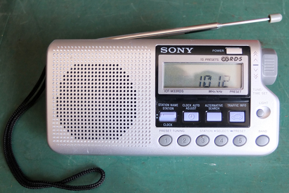

pas si rare que ça !..j'avais trouvé celui-là , qui est aussi synthétisé, et qui reçoit GO et FM...

Le sony  770 couvre de  5,800  a 15800 en OC poste très sensible mais le scan ne fonctionne pas en FM

OK Guy pour la couverture ... pas générale ! mais pour le prix, c'est pas si mal. OK Jacques pour le petit Sony. Sympa, avec RDS en plus, mais je crois savoir de source sure qu'il n'aime pas Europe 1 en grands ondes Clin

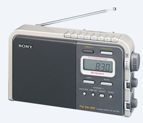

Jean-Luc, ce poste a été décliné en trois versions :
- la version avec les GO (mais sans les PO),
- la version avec les PO (sans les GO), (photo ci-dessous)
- et la version PO GO FM (sans les OC).
Ce poste est encore visible aux catalogues de Amazone, FNAC et Darty, mais en rupture de stock. Sans doute épuisés (les stocks).
Je ne comprends pas très bien la stratégie de Sony sur ce modèle sauf à vouloir économiser sur les circuits accordés.  Notice
Eh oui, sa couverture n'est pas totale, mais effectivement, je le trouve très sensible sur les OC avec sa petite antenne téléscopique. Pratiquement comparable au DR28 à double conversion.
