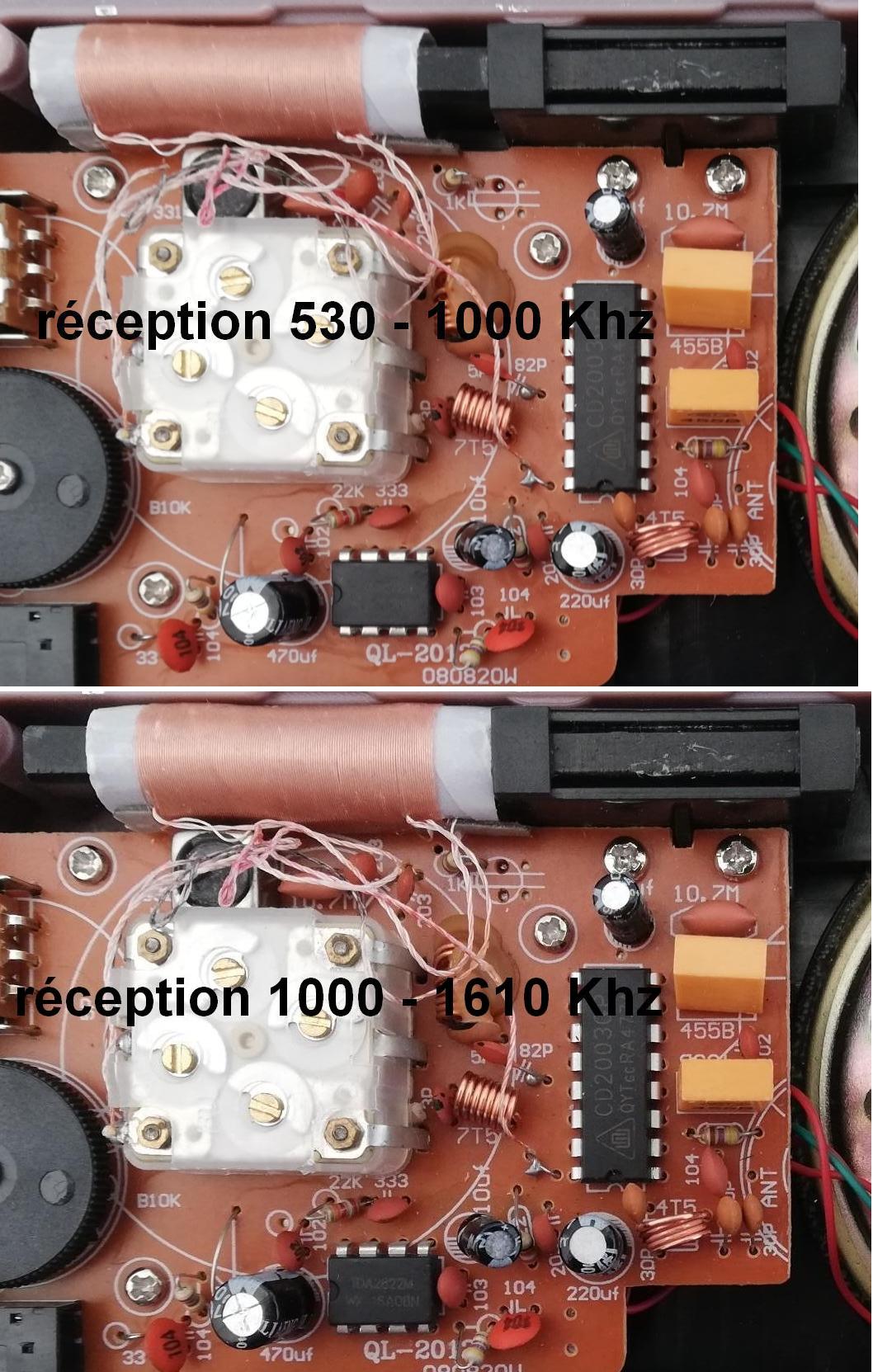

Bonjour tout le monde,
J’ai trouvé cette astuce simple et efficace pour améliorer la réception des stations AM suivant la gamme de fréquences que l’on veut recevoir : Il suffit de déplacer la bobine du bâton de ferrite d’une extrémité vers l’autre, ainsi en la plaçant à l’extrémité on privilégie les fréquences de 530 à 1000 Khz alors qu’en la reculant à l’arrière ce sont les fréquences de 1000 à 1610 Khz qui sont avantagées.
Voici la photo illustrative, ceci dit si c’est facile à faire sur ce petit récepteur ce n’est peut être pas le cas pour tous …
votre récepteur a-t-il été correctement aligné ? normalement il devrait y avoir un seul réglage satisfaisant pour toute la bande PO

F6CER oui il a été préalablement aligné, mais bon tu sais qu’avec un poste d’entrée de gamme avec son bâton de ferrite de 3 cm on ne peut pas avoir le beurre et l’argent du beurre, c’est un réglage différent pour chaque station en fait !

Normalement le réglage de la position de la bobine se fait sur les fréquences basses de la gamme et le réglage du trimmer (sur le CV) sur les fréquences hautes et il faut faire plusieurs aller-retour pour obtenir un réglage (à peu près) correct sur toute la gamme.
J’essaierai de procéder ainsi à mes moments perdus, merci.

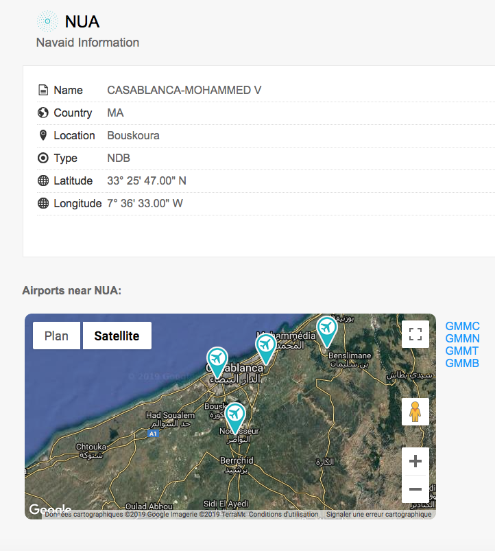

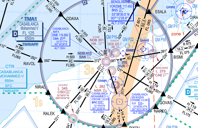

cette balise aviation envoie son indicatif en morse et donc elle est facile à localiser , enregistrez le signal on vous dira ce que c’est
pas la ^peine ! NUA = Casablanca
Tout à fait Joël !
Mais elle est sur 255 KHz en pleine bande broadcast, alors qu’en région ITU 1 (Europe, Afrique) la bande NDB commence théoriquement à 280 KHz. Elle perturbe évidemment Alger Chaîne 3 sur 252 KHz mais (vu sa faible puissance) seulement dans un petit rayon autour de Casablanca.
La chasse aux NDB est un sport apprécié par les DXers, même les nuls en Morse (comme moi!)

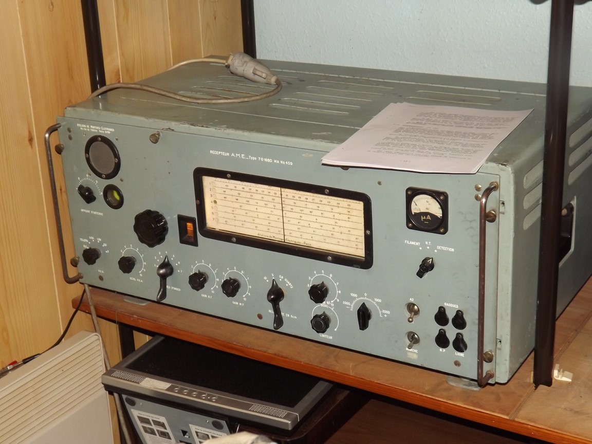

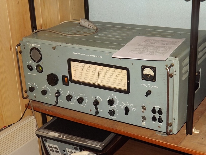

Il est enfin là, le gaillard!
Pas pour les GO ni PO, mais de 1,750 à 40 MHz sans trous…
