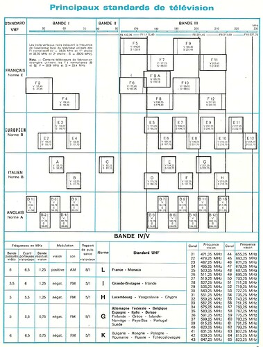

En tous cas, ça ne correspond pas aux normes définies, voir dans ce post
extrait catalogue Portenseigne D243 - octobre 1970
