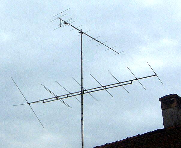

Les antennes Bande I avaient peu de directivité: la plupart avaient un réflecteur arrière, un radiateur et seulement deux directeurs.
Et ça c’était les plus grandes (4 éléments), il y avait beaucoup de 2 et 3 éléments.
Effectivement à Thonon les Bains, une bi - élèment suffisait, parfois un simple trombone.
J’ai vu ça.
