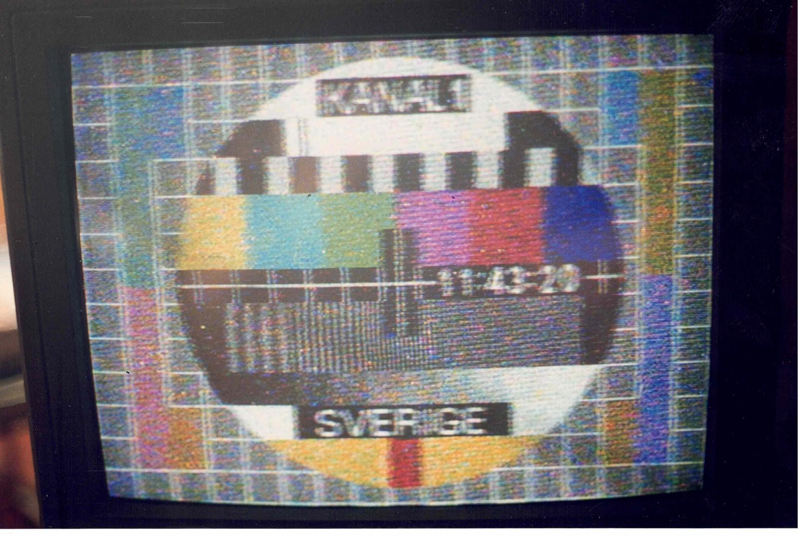

je retrouve une photo prise de l’ écran de mon petit TV ITT Oceénic multistandards en 1977 quand je faisais de la DX TV depuis l’ immeuble où j’ habitais au Pecq !
sympathique photo de DX-TV en PAL B canal E-03 ou E-02 (?)
Captée vers 1994, avec l’antenne du E-04 de la TSR.

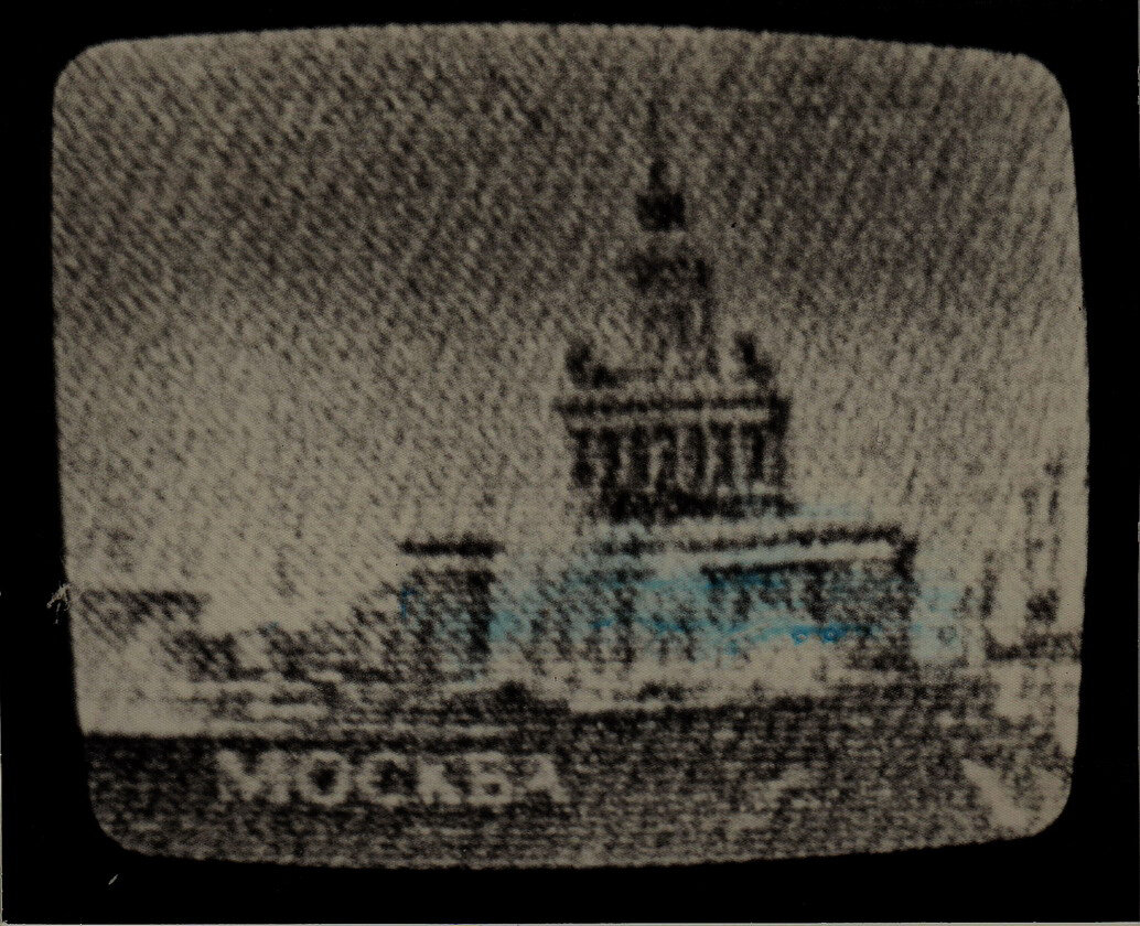

J’ai eu capté il y a plus de 30 ans, la Suède, la Norvège, les Pays Bas, l’Espagne et même la Russie !
Sans parabole !
