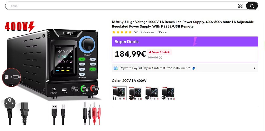

400V, ça ira mieux :slightly_smiling_face:
On peut les mettre en série. Par contre, je ne suis pas sur qu’on puisse les coupler (commande de la première par la seconde alim pour des tensions symétriques). Mais on peut s’en passer.
Oui. Mais ce qui m’inquiéterait le plus, c’est d’avoir une alim de labo qu’on utilise le plus souvent pour de la basse tension (disons, jusqu’à 30V) avec le risque de la laisser un jour sur 120V et de se prendre une grosse châtaigne en la manipulant. C’est une question d’habitude, certes, mais quand j’utilise mes alim BT, je sais que je ne me prendrai pas de tension dangereuse si j’ai oublié de la régler.
