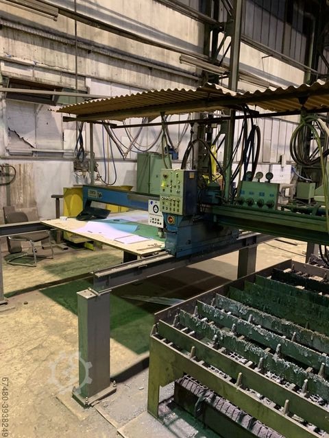

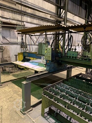

Il y a cependant quelques exception , bien terrestres ! Par exemple : On sera confronté à du 400Hz dans une table d’oxydécoupage Corta KS2000
(j’ai connu, et dépanné , ce type de machine …mais ça ne dois pas être courant chez les amateurs ?)

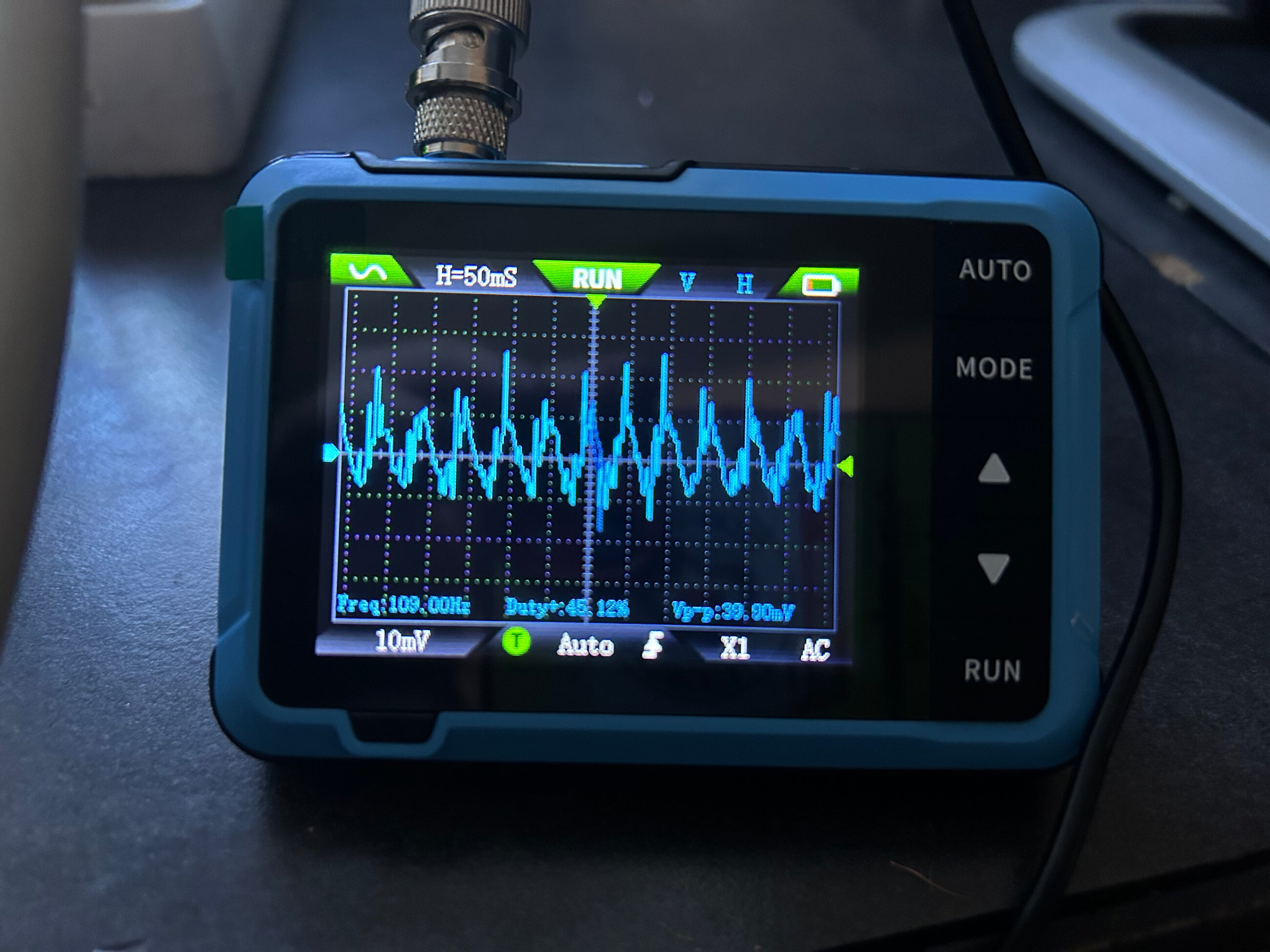

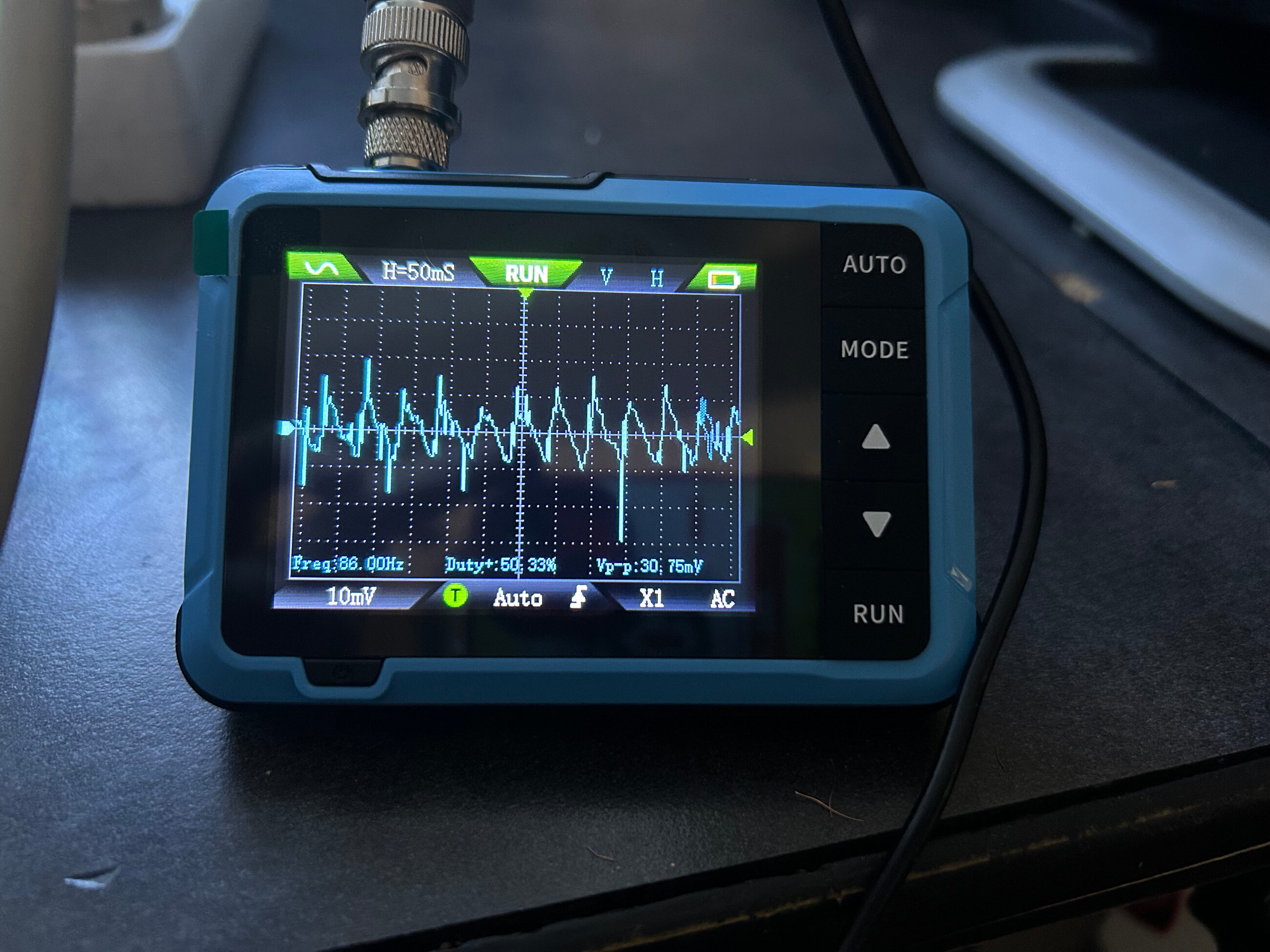

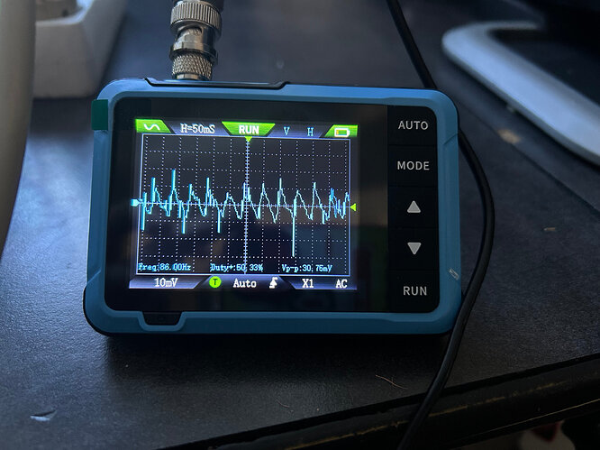

Bonjour, je vins de recevoir mon alimentation acheté sur AliExpress. Je vous fait donc un petit retour dans un première temps j’ai regarder a oscilloscope la sortir de l’alimentation a vide. Après elle, de l’extérieur, elle fait qualitatif.
A 30 V:
A 60 V:
A120V:
Merci pour ces mesures.
A mon avis il y a en plus des residus HF a la fréquence de découpage ( quelques centaines de kHz) qu’on ne voit pas a cause de la trop basse fréquence d’échantillonnage.
Jean-Louis
P.S : il a pas mal d’essais de cette alim sur YT. Les parasites en sortie c’est entre 100 et 200 mV cc.
Et il faudrait la tester en charge.

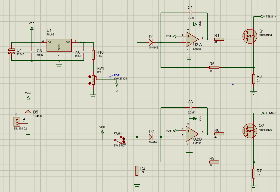

Je me suis câblé cette charge sur le site de DiodeGoneWild.
Attention, c’est du rustique! :sweat_smile:
Et la vidéo de la réalisation
Effectivement, ça pique les yeux ! Rien que le schéma, sans même parler de la réalisation.
J’ai refait rapidement son schéma (me signaler toute erreur…) :
Rien d’extraordinaire dans le principe, mais le choix des composants et la stabilité résultante peuvent laisser des surprises.
Le fait d’alimenter le circuit directement sur la sortie chargée empêche de descendre en tension, on peut séparer les 2, à tester.
Comme c’est simple et que cela est souvent utile, je jetterai peut-être les composants sur un vrai circuit imprimé. Sans ça, c’est long est difficile à reproduire par d’autres.
J’ai bricolé ce montage qui n’a rien d’extraordinaire mais qui fonctionne bien avec peu de choses tout à fait ordinaires. On peut déjà chatouiller les 7A sous 30V avec les 2 cellules de MOSFET. Les amateurs d’artillerie lourde peuvent en ajouter d’autres, mais il faut le radiateur en conséquence.
