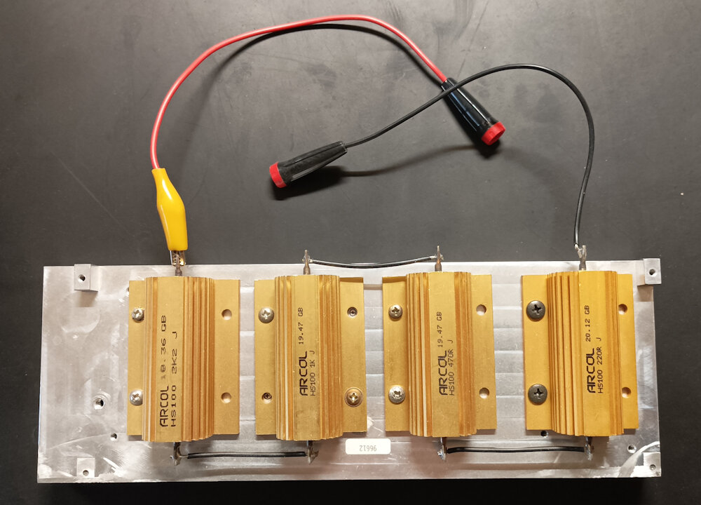

Je vous présente mon modèle réglable pour alim HT
à la connectique « légèrement » perfectible :face_with_hand_over_mouth:
Disons que là, avec des valeurs de résistances aussi disparates, certaines ne vont quasiment rien dissiper contrairement à d’autres (j’ai lu 2k2, 1k, 470, 220), toutes en série, donc avec le même courant. Mais c’est réglable, donc ça marche…
Marc, tu peux améliorer la conception en faisant le raccord avec 2 pinces crocos :rofl:
Oui mais là ça va commencer à devenir luxueux :joy:
En réalité tu as raison, je n’utilise que très rarement la douille fixe mais plutôt un grip-fil.
