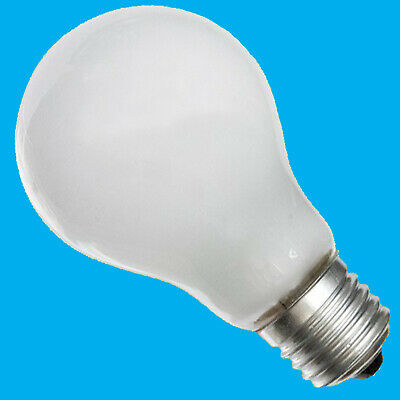

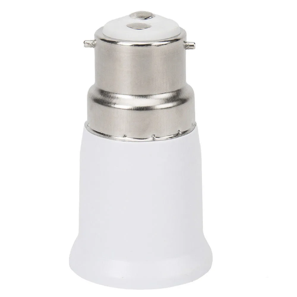

A défaut, on peut se rabattre sur ce modèle et utiliser un adaptateur

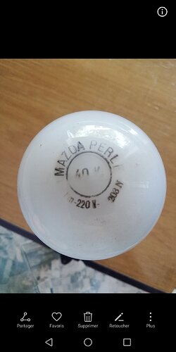

Sur votre photo on voit 220 V , de toute façon aucun risque à mettre une ampoule en 220 sur du 110 …

Je sais, on voit 220 mais c’est du 110… L’ampoule était partiellement effacée et ensuite je l’ai cassée ! On m’a dit qu’il y avait un monsieur sloup sur ce forum qui connaissait tout :wink:

En 220 ça n’éclaire pas… Oui France

Solution à 1.09 € + 0.29 € (+ port)

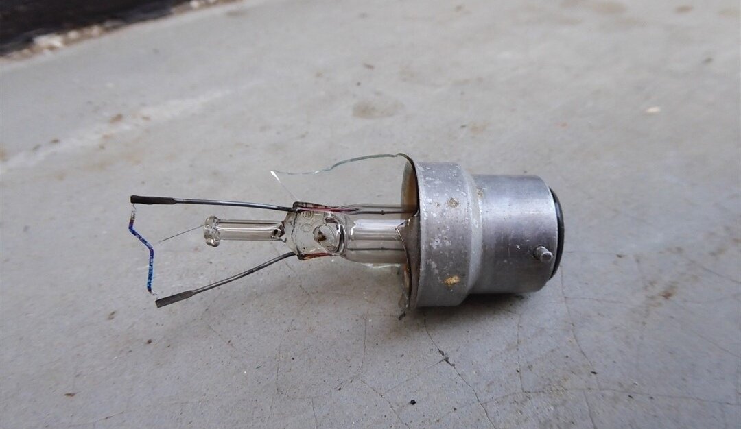

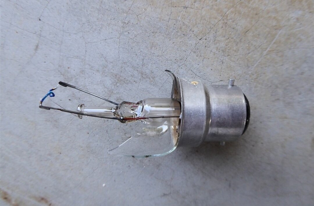

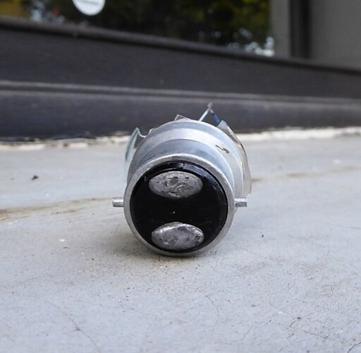

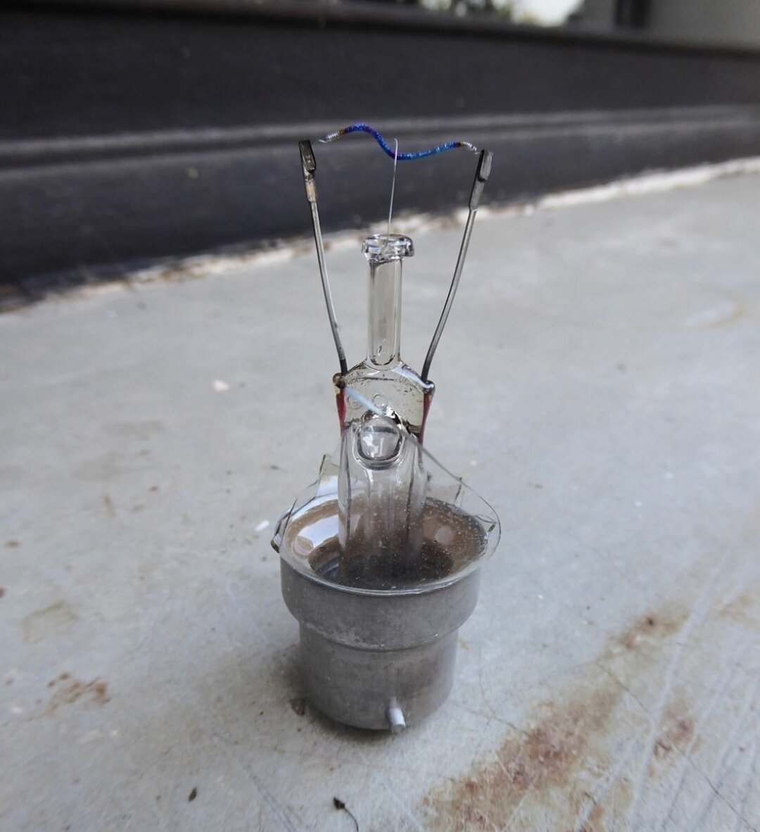

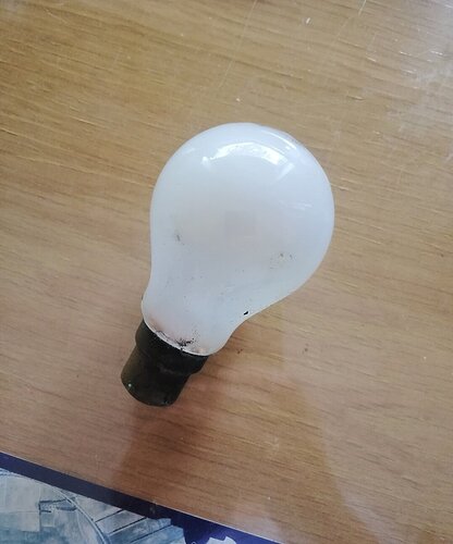

J’ai retrouvé les photos de l’ampoule que j’ai cassée, si ça peut aider !
Merci la première serait pas mal mais il faut que ce soit un modèle baïonnette…

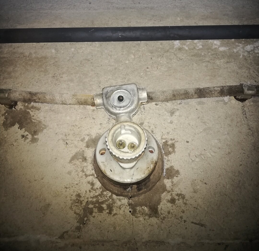

Avez vous un interrupteur déporté pour cet éclairage de cave, si oui, y a-t-il un voyant ?

Il n’y a pas de voyant, il y a juste un interrupteur extérieur à la cave

A moins d’être autonome électriquement, donc sans abonnement EDF, il n’y a qu’une seule possibilité simple : la cave est éclairée par 2 lampes de 110 volts montées en série.
Si tel est la cas il vaut mieux installer 2 lampes ayant des caractéristiques identiques sinon ça ne va pas le faire. Il y en a qui ont essayé ils ont eu des problèmes.
Si il n’y a qu’un seule et unique lampe en 110 dans cette cave, je suis moi aussi curieux de savoir par quel artifice, pour ne pas dire quel miracle, cette lampe ne grille pas alimentée en 220 volts. Même si ça sent la solution capillotractée, puisque le mot miracle est dans le dictionnaire c’est bien qu’il doit recouvrir une réalité, au moins de temps en temps.
