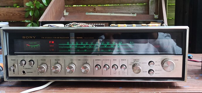

Recherche ampoule luciole 4.5V 40mA ou approchant pour ampli SONY STR-6046
J’ai un ampli SONY STR-6046L,
l’ampoule de la position AUX est HS,
Pouvez vous me dire quelles en sont les caractéristiques ?

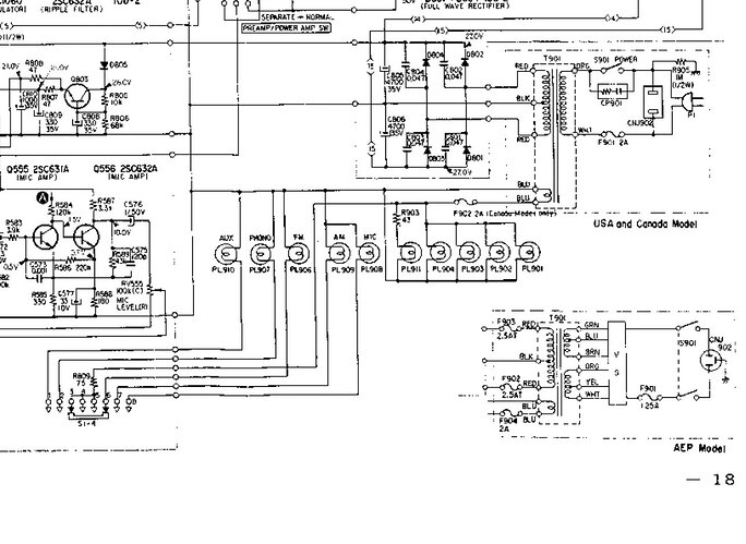

et que dit le schema ?
Il est ici le schéma :
« L » c’est la version avec GO je pense …

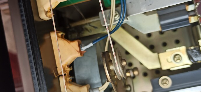

Les ampoules sont ici, pas de tension indiquée apparemment :
On ne peut pas mesurer la tension sur les deux fils bleus ?

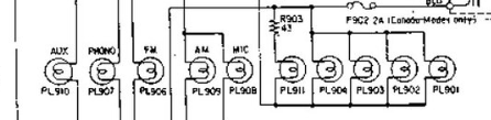

Ca par exemple je n’arrive pas à savoir que c’est des ampoules… :

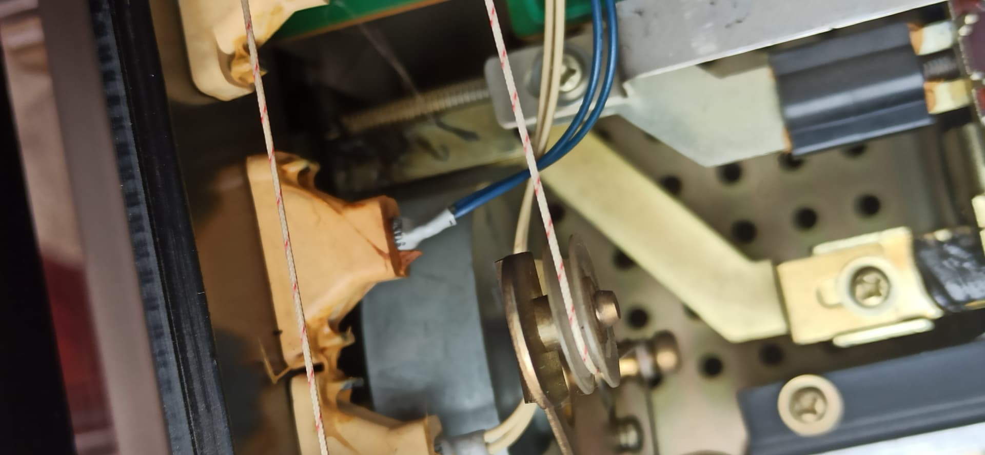

Sur ma pose ce midi, vite fait j’ai coupé les 2 fils et voulu testé avec mon multimètre mais celui-ci me donne du 0 V ou -0.01 ou quelque chose comme ça… multimètre d’Aliexpress…
utiliser la position alternatif et pas continu
Voyons comnent se présente une ampoule et le dessin qui pourrait la représenter ?

Rebranchez les donc comme ils étaient auparavant ! Si aucune de vos lampes ne fonctionnent, on peut supposer : soit qu’elles ont été suralimentées, et qu’elles ont donc claqué toutes en même temps ( mais dans ce cas, il y aura probablement d’autres pannes) ou bien il y a un souci d’alimentation. On voit sur le schéma, que vous avez deux fils ( apparemment couleur bleues ) qui vont vers un enroulement secondaire du transfo d’alimentation. Ces deux fils sont indiqués " BLU" sur le schéma. Il faudrait déja mesurer aux bornes de cet enroulement si vous avez une tension. IL s’agit de courant alternatif. Donc mettez votre multimètre sur la position alternatif,en se mettant sur une tension de l’ordre de la centaine de volts. Si votre multimètre n’indique pas grand chose, descendez petit a petit, et regardez si vous avez une tension qui apparait.Pour pouvoir la mesurer à peu prés correctement, arrangez vous pour qu’une lecture a peu prés cohérente soit lisible, on dira de l’ordre de 6 ou 15 volts.
De deux choses l’une: si pas de tension au niveau du transfo, c’est fâcheux, et le transfo doit être incriminé ( à moins que ce ne soit dû qu’à une mauvaise soudure à cet endroit, mais je n’y crois pas trop.
Si vous lisez une tension alternative sur le transfo, vérifier si le fusible de 2 ampères qui protège l’ensemble des lampes n’est pas claqué. Il faut dans ce cas l’enlever de son support, et y donner un coup d’ohmmètre: vous verrez de suite s’il est mort ou pas.
S’il n’y a pas de continuité, c’est qu’il est mort.Mais il serait intéressant de savoir pourquoi ? Et là…C’est moins facile. Mais faites déja ces manips simples.

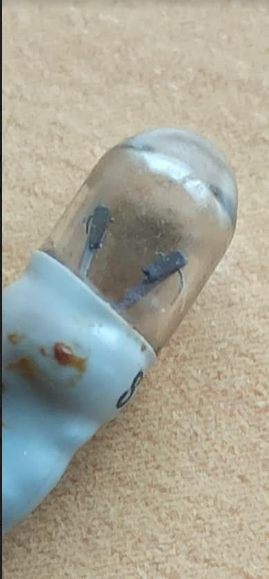

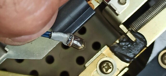

j’ai juste couper les 2 fils bleu au niveau de l’ampoule luciole et c’est bien le filament de l’ampoule qui est mort :

Oups ! pardon, j’avais mal lu le post d’origine. En effet, il semble qu’il n’y en ait qu’une qui est morte, et ça simplifie bien le probléme ! Il suffit d’en trouver une équivalente.
En supposant qu’ elles soient identiques, il suffit de mesurer la tension aux bornes d’une autre, et on aura la tension d’alim. des loupiotes. Restera plus qu’à déterminer sa puissance, pour trouver une équivalente. Il en existe plein, surtout en modélisme ferroviaire. A suivre…

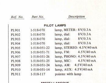

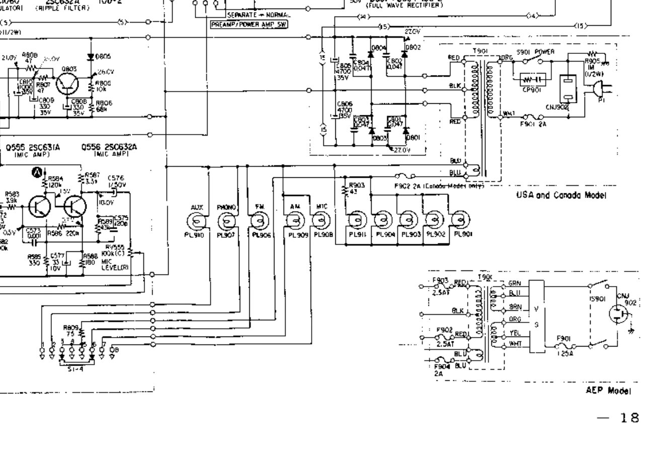

page 36/36 : 4.5 V 40mA
downloadfile-3.pdf (15,4 Mo)
Bien voilà, qui cherche trouve … :wink:
On va vite mettre ce beau schéma en couleur dans la fiche …
Voilà qui est fait :
