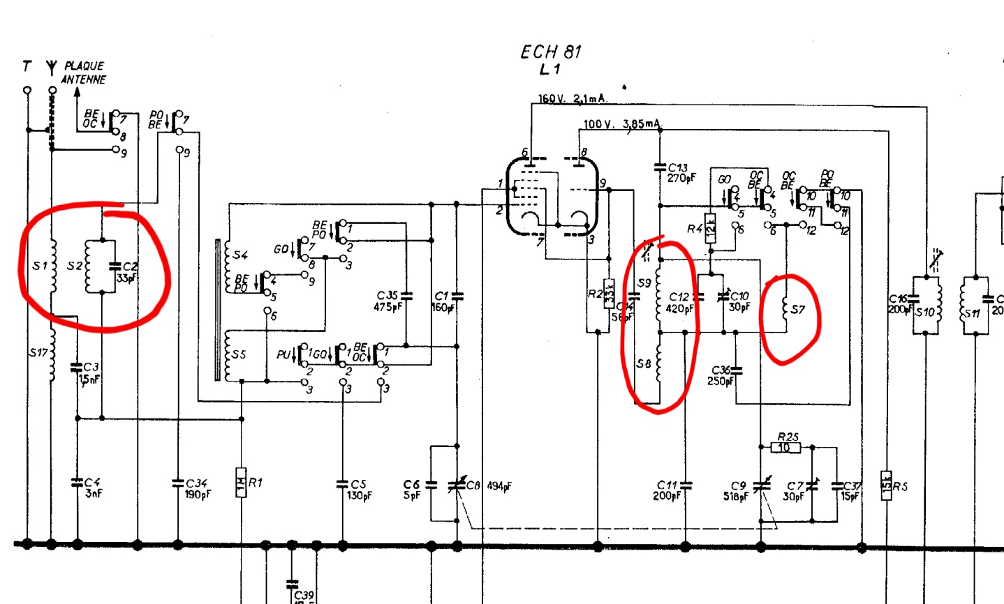

Je recherche ces 2 piéces pour le Radiola de notre enfance en vue de l’offrir à mon frangin . Avec le fm5 je n’y suis pas arrivé donc je voudrais le faire fonctionner uniquement sur RTL sachant que mon frère est fan des grosses têtes !
ça doit etre les bobinages accord antenne et oscillateur local

Voici la fiche de ce modèle :
La fonction de ces bobines sur les documents tecniques n’est de prime abord pas très claire, il semble s’agir des bobinages d’entrée S1, S2 et des bobinages d’oscillateur S7, S8, S9 …

@Radiolo , le bobinage accord antenne c’est ok , l’oscillateur local aucune continuité c’est la raison pour laquelle je n’ai jamais rien capté . J’oubli l’éventualité de changer ces deux là S1/S2 et S7/S9 car mon frère m’a déposé hier soir le frère jumeau de ce poste qui vient de chez une tante .
En fait le mien (rouge) ne fonctionnera jamais correctement car il manque une barre en alu dans le clavier qui permet aux touches de rester enclenchées ,c’est mort si quelqu’un enclenche une touche par inadvertance (c’est redemontage chassis et tout ça) donc je reste avec mon serflex sur la touche position PU et donc va falloir que je me remette à l’installation du fm5
En passant le bleu de la tantine fonctionne à merveille , j’ai juste changé les filtrages , liaison et je capte RTL et la BBC fort et clair en GO , sur les autres gammes la Roumanie , Turquie ,Algérie , Pologne/Russie ? impressionnant !
