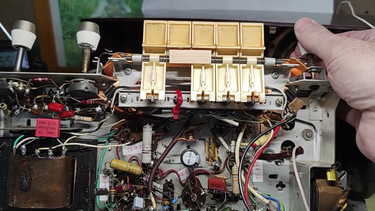

Je veux brancher un fm5 sur un Radiola RA 310A mais ça ne fonctionne pas , je ne veux pas des po , go et oc , les transfos hf sont hs et pour le peu qui subsiste à écouter !
Donc je ne veux que la FM et comme dit plus haut ça ne veut pas mis à part des ronflements , la bf fonctionne très bien puisque j’y branche une autre radio pour contrôle .
Je vous met une photo de l’état actuel de la bestiole
Après moulte lecture du forum il apparaît que J1.4 ce connecte sur le CV … oui mais ou ? et que J1.5 reste en l’air et puis c’est tout , c’est donc la seule chose que je n’ai pas encore branché si quelqu’un pouvait m’indiquer ou ce branche ce fil J1.4 sur ces photo du cv
Sans Le branchement sur le CV c’est évident que cela ne va pas fonctionner puisque c’est la capacité variable du CV qui va permettre de sélectionner les stations FM.

Les branchements sont non pas au dessus mais en dessous pour l’antenne , la masse et tous les branchements se font en dessous avec les 7 petites plaques à souder , la capa ne sert à rien , c’est la mise à la masse pour commuter le CV et B3 ne sert à rien aussi et de neutraliser la cathode de la triode heptode pour ne plus avoir l’AM , le gros fil jaune vert à remplacer par un fil blindé BF
@Sicoire , non les fils sont dans le bon ordre , le jaune et vert c’est la masse J1.1 , j’ai enlevé la capa en J1.2 , J1.3 y’a rien , J1.4 connecté comme dit plus haut ( plus grande cage) , J1.5 y’a rien , J1.6 masse connecté avec J1.1 , J1.7 cable blindé connecté sur prise PU

Je pense que tu as inversé 4 et 5
C’est 5 qui doit être connecté à la cage du CV (que tu auras au préalable débranchée)
Après cette nouvelle connexion sur la plus grande cage je crois deviner des stations captées en arrière plan mais je ne peux les discerner car ça ronfle à fond et je ne peux monter le son = trop bruyant !
Sans la connexion blindée sur la prise PU c’est le calme plat = pas de ronflement , je ne sais quoi en penser .

Je mets ce lien pour montrer comment ce comporte la radio avec en apparence toutes les connections effectuées selon le schéma de branchement du fm5 , à mon avis j’ai un problème d’interférence avec la prise PU , raison pour laquelle je demandait plus haut si il y avait la possibilité de ca brancher ailleurs sur le circuit en évitant la prise PU !
cela doit fonctionner sur la prise PU regardez comment est connectée votre masse alimentation du module, le probleme doit provenir de la

Pas eu vraiment le temps de m’en occuper aujourd’hui , la masse alim est déplacée sur le chassis mais aucun changement . J’ai toujours la prise PU qui ronfle ou siffle à fond la caisse !
J’ai fait un montage sur table avec un vieux cv et c’est pareil , si je laisse mon collier rilsan qui tient la touche pu cassée en position pu enfoncée c’est ok , j’ai juste un très léger bzzzzzz de bruit de mise sous tension mais dès que j’y met la connection PU c’est le désastre .
