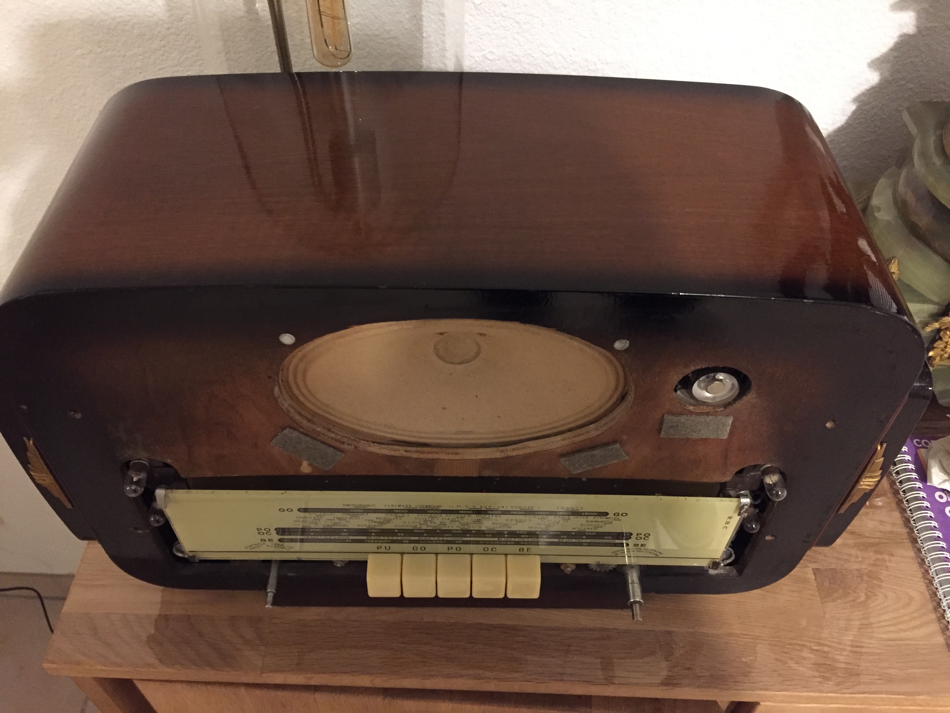

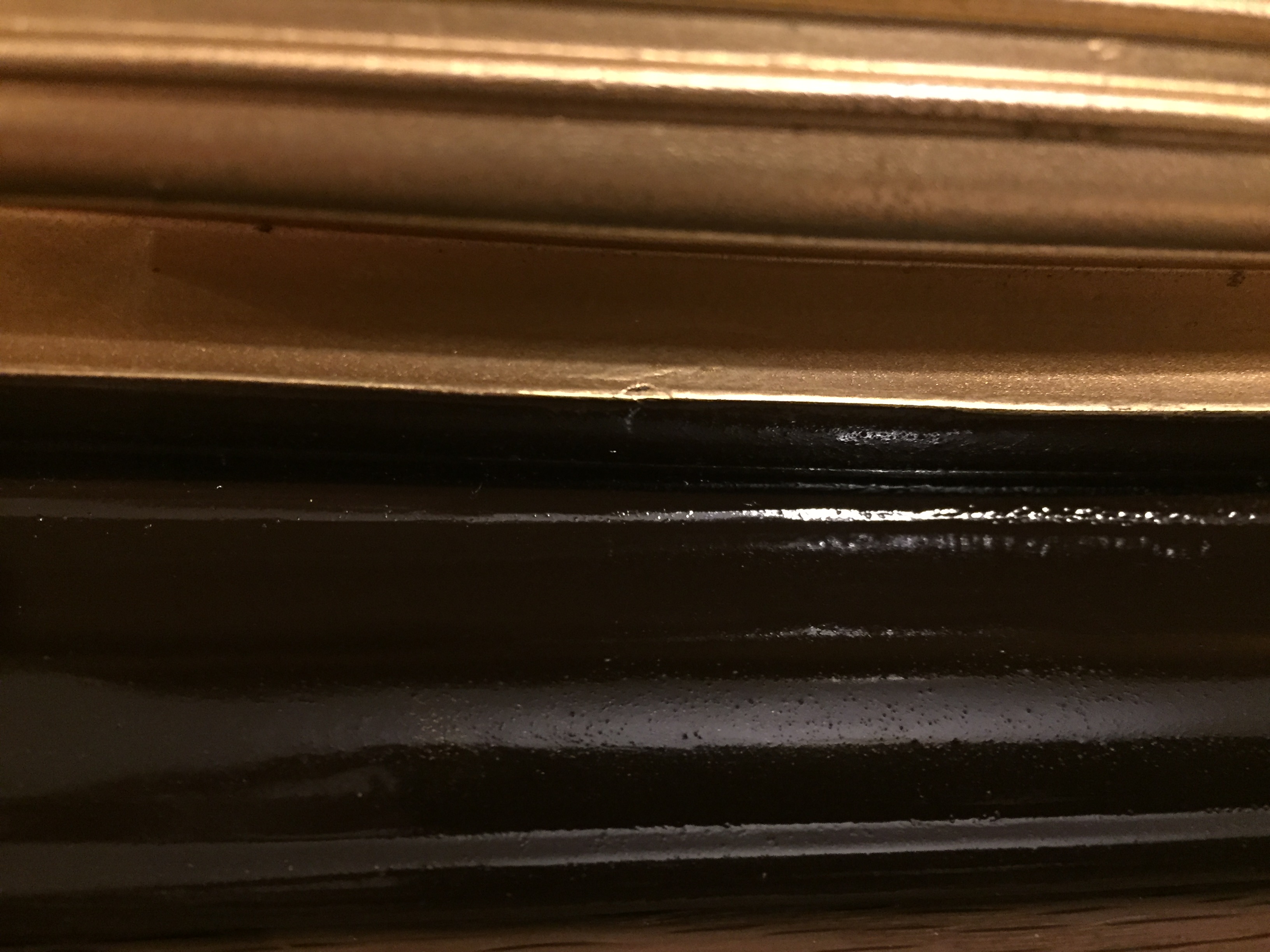

Je pense que le problème vient de la peinture glycero car j ai fait d autres retouches sur le poste, avec de la peinture à maquette à l eau et c est nickel. Je vais tout poncer et voir si une sous couche d accroche est suffisante pour ne pas recréer cet effet cloqué ou alors trouver une peinture plus adaptée
Auriez-vous vous une référence de peinture à me conseiller ?
Concernant les boutons je jette l éponge et accepte bien volontiers la proposition de
J ai passé la boiserie au rénovateur de vernis et le résultat est plutôt réussi.
Remis en place la ficelle, repeint l aiguille et remonter la glace des stations
J ai renforcé une fixation de la calandre
Voilà pour l instant
si la partie ou la peinture bulle est en bois il faut passer un apret ou un bouche pore
C est bien du plastique ou polystyrène
J ai déjà refait deux fois sans résultat
Quand je la pose ça va, les bulles apparaissent durant le séchage
Je pense que la peinture n est pas adaptée
donc passer un couche d’apret pour isoler la peinture de la matiere plastique
Une peinture acrylique ?
La glycero va adhérer dessus ?

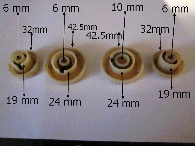

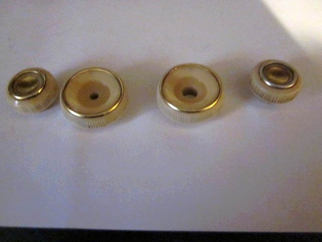

J’ai des boutons identiques. 2 paires. Je les nettoient et vous met des photos.
Pour le prix ? ce sera très raisonnable.

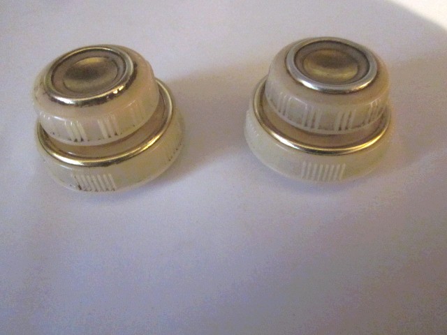

Voici les photos des boutons. Ils devaient être sur un Océanic Pilote.
Si cela vous intéresse, je vous les fait à 15 euros port compris.
Ils ne sont pas cassés ou fendu, juste à finioler le nettoyage.

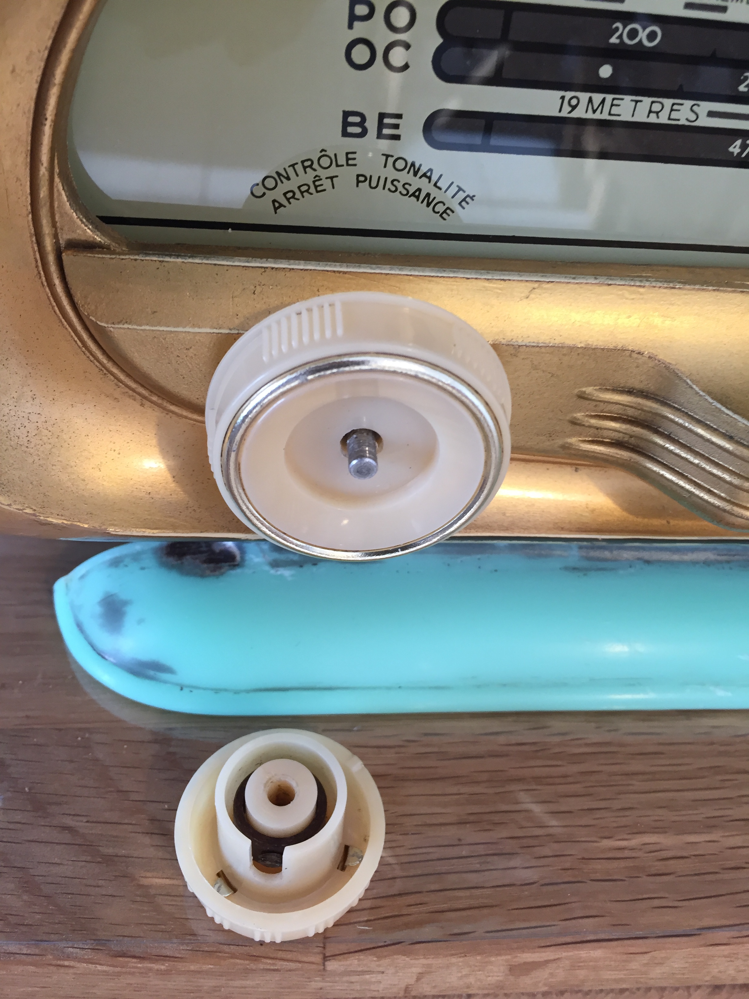

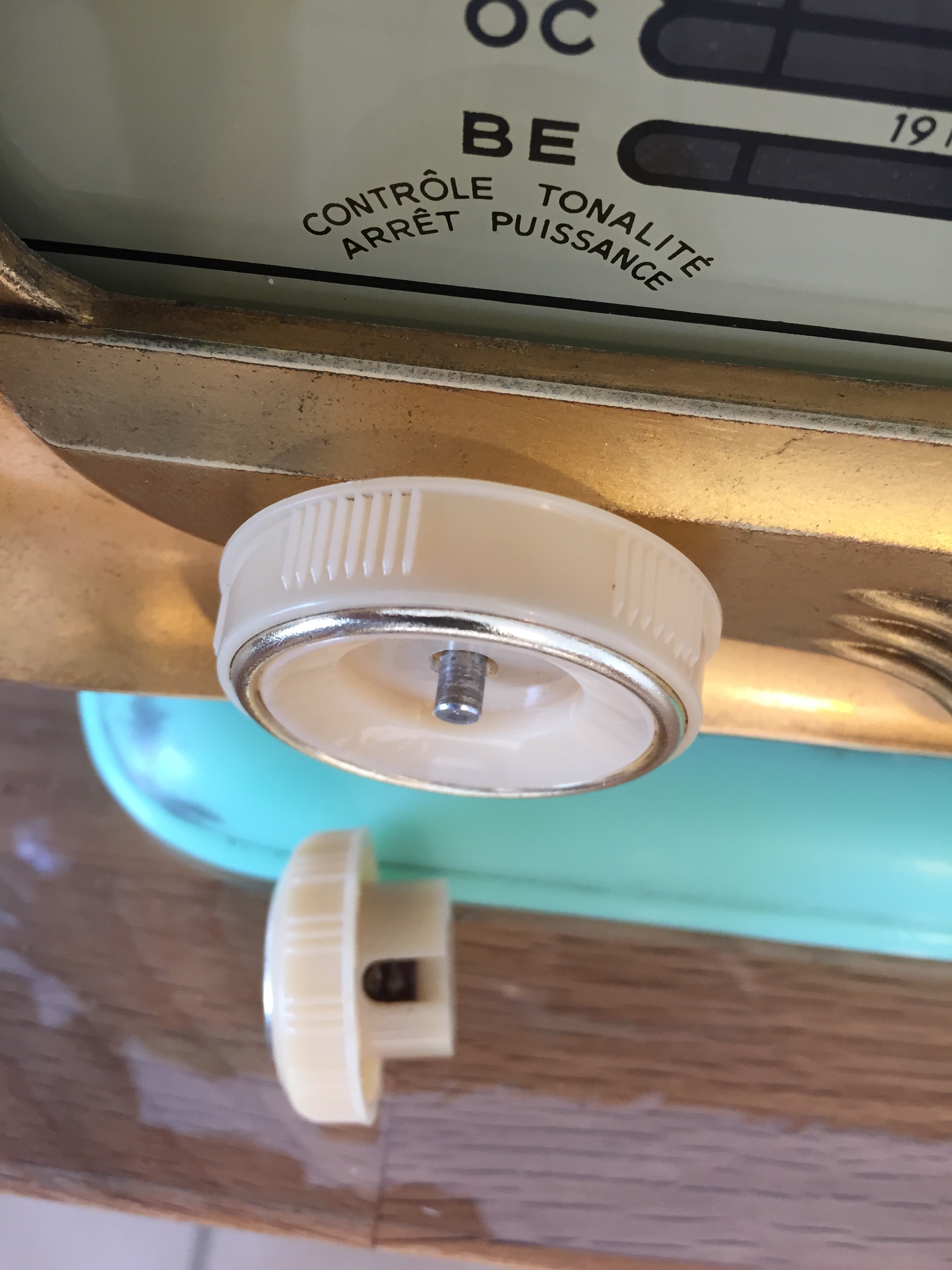

Je rencontre un soucis pour faire tenir celui du volume, on dirait que son axe est trop court
Ça ne vient pas du bouton car il es similaire à l original
Vous auriez une solution à me proposer ?
Merci et bonne journée

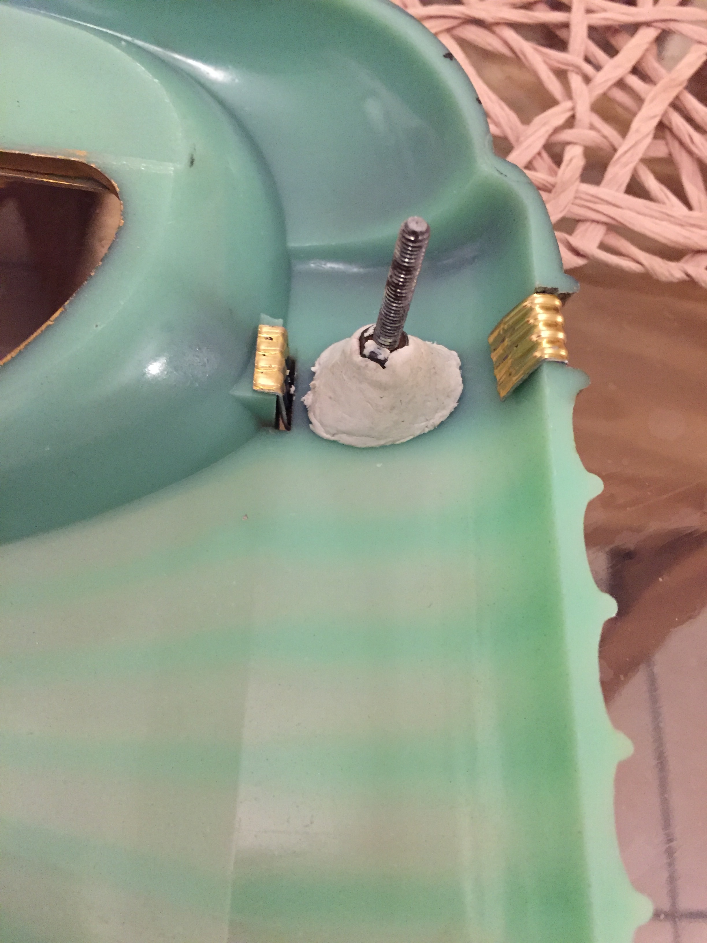

le chassis est en bonne position ?
l’eventuelle equerre support du potentiometre n’est pas deformée ou reglable en position ?
Je vois pas d équerre à moins que je ne cherche pas au bon endroit
Tu peux préciser ?
Le châssis est positionné comme à l origine
