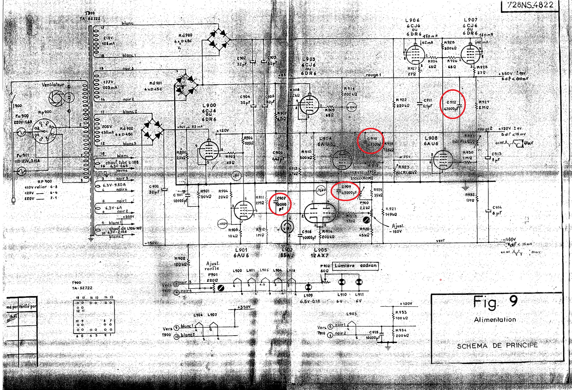

Et pourtant ! J’en ai fait les frais à la fin de ce sujet:
2 condensateurs de valeurs identiques, non défectueux, mais de technologies différentes: l’un apporte d’importantes distorsions à la dent de scie alors que l’autre non. Radiolo en a bien expliqué la raison
(Sinon sur le principe je suis d’accord avec vous)
