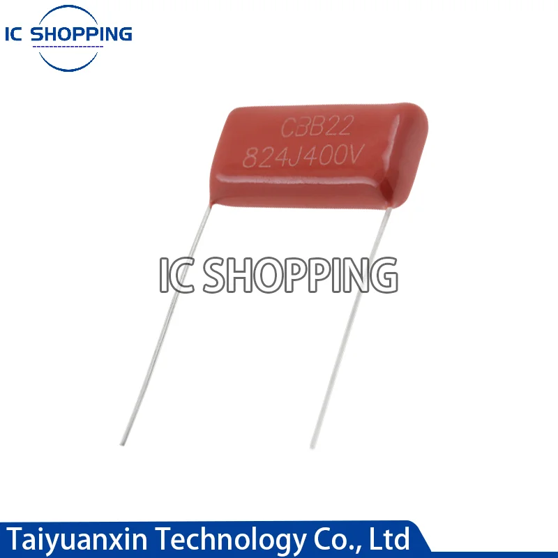

J’ai déjà remplacé par des 0,82 µF 400 ou 630V ça fonctionne très bien.
Cdt

sur une platine melodyne j’ai mis des 0,47µF 400v et cela fonctionne parfaitement!

Finalement j’ai trouvé chez lamazon des 0,68 300V.
Avec des 0,33 le moteur ne tourne pas bien.

si branché sur 220v … 300v c’est un peu juste non?
si la platine est en 110v …OK
Ce sont des « X2 » spéciaux pour le secteur, et en 305V…
