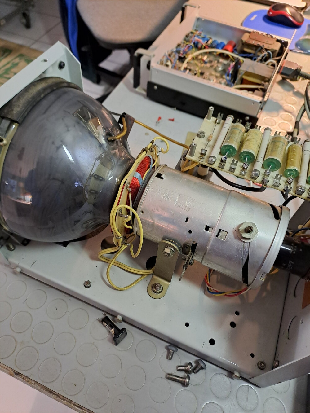

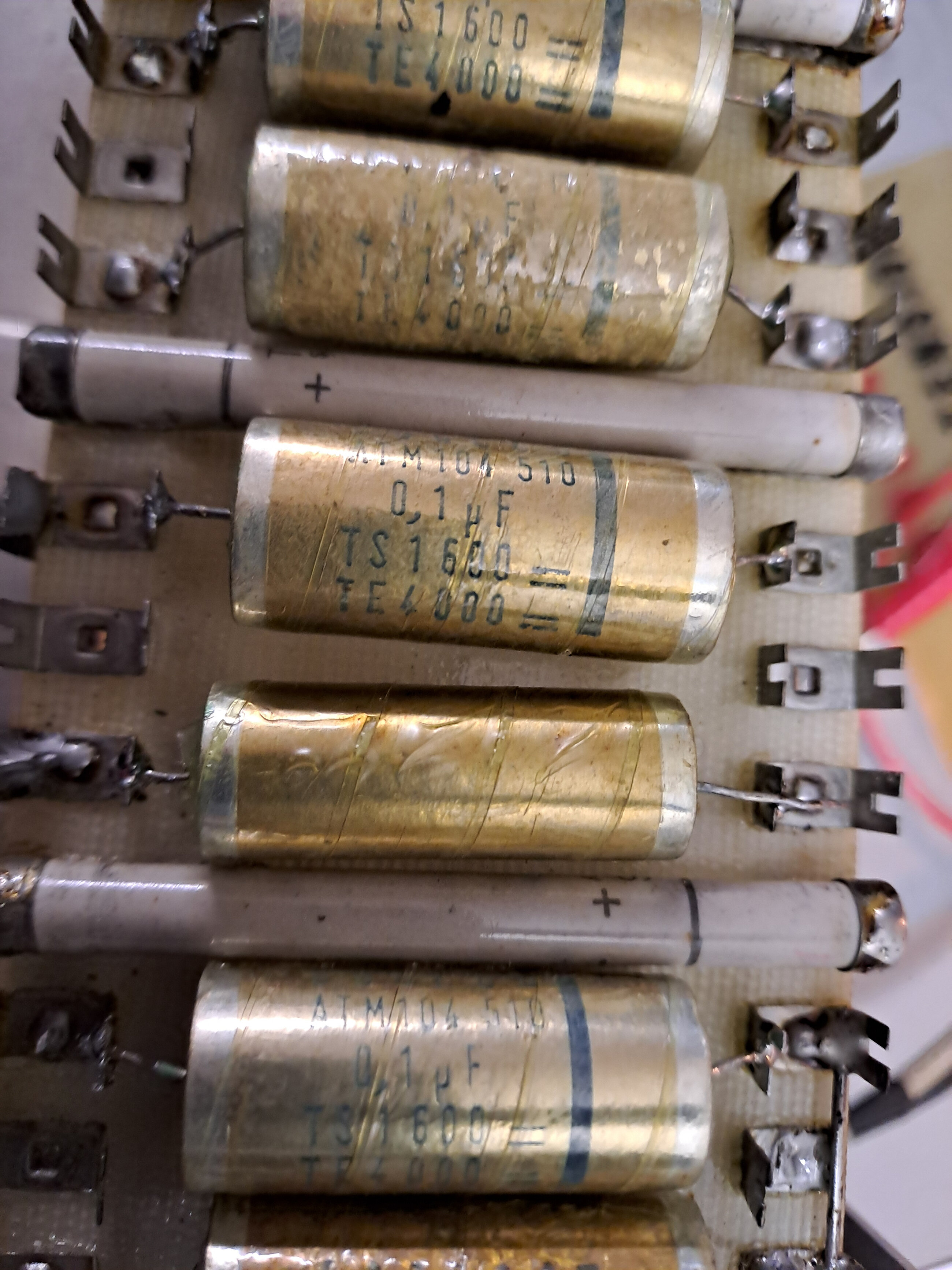

Je viens de ressortir mon récepteur SSTV analogique (fait maison en 1981) à tube rémanent (CRC 7BP7) il n’a pas fonctionné depuis pas mal de temps et évidemment les condensateurs du tripleur HT sont en mauvais état (valeurs erronées ,CC etc..). Il s’agissait de modèles COGECO 0,1µF TS 1600v TE4000v de taille 16x36 . Il y en a 10 .
Je ne sais pas ou je les avais achetés à l’époque,mais sans doute pas trop chers,j’étais jeune sans trop de moyen,le tube rémanent dans les annonces du HP ,j’avais du l’avoir chez Radio Tubes.On trouve ces condensateurs sur internet ,mais à des prix trop élevés ,surtout que je voudrais simplement voir si le tube fonctionne toujours avant de le proposer en annonce. Soit l’ensemble SSTV complet ,soit le tube seul. Bien que je me demande ,l’utilité d’un tel tube de nos jours ! Peut être pour un nostalgique de ces techniques anciennes. C’était formidable de recevoir sur les OC des images en balayage lent .(existe toujours mais sur PC )
Question : y aurait-il quelqu’un qui aurait de tels condensateurs en bon état à me vendre ,il m’en faut 10.
Il y en a sur internet ,mais en stock depuis 1970 ,alors ?? et chers quand même.
Ou je doit faire mon 4500V d’une autre façon .Je partais de 1500v x 3 = 4500v
Enfin ,voilà ! Vous savez tout !

J’ai son frère dans le garage…! :grinning_face:
Le tube était livré dans un carton paraffiné, avec un marquage US NAVY.
Comme le votre, pas branché depuis une éternité.
Les photos sur le tube rémanent en semi obscurité, même en plein été, restent de bons souvenirs…
Des images directes du Japon sur 14 MHz, c’était magique, à l’époque…
Mais les standards SSTV ont bien changé, et ce matériel serait bien incapable de recevoir les images actuelles.

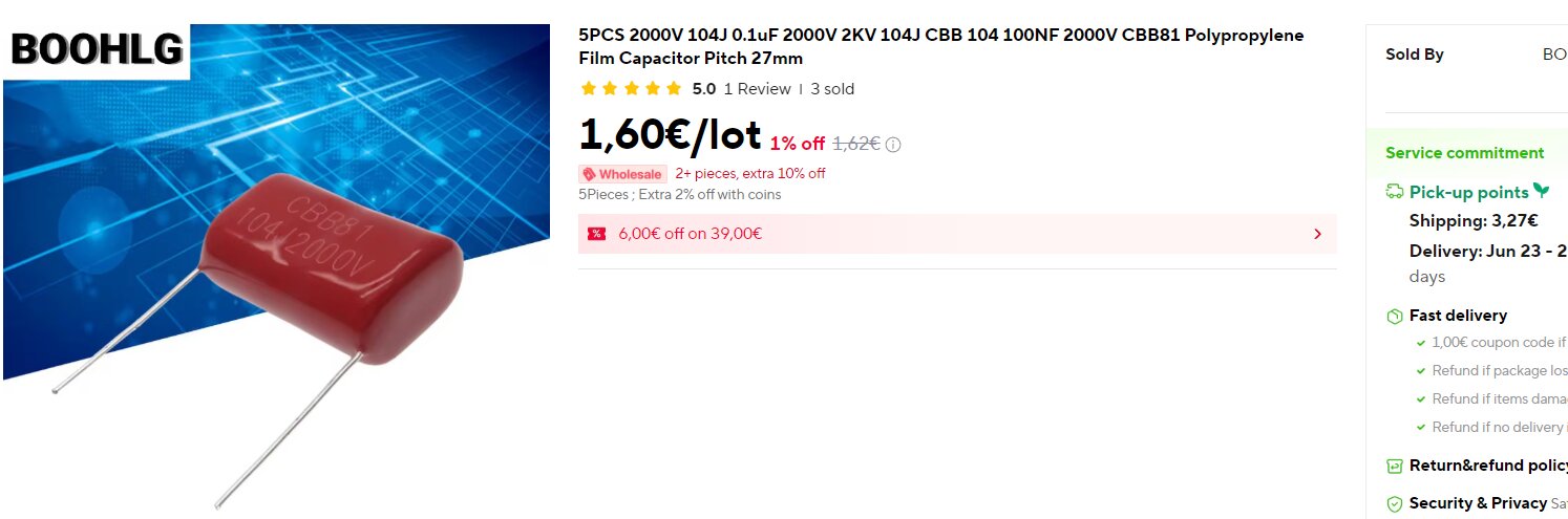

Sinon, si c’est juste pour des essais :
https://fr.aliexpress.com/item/1005002616716922.html
Et si ça peut convenir, je me ferai un plaisir de te les commander, à mes frais bien sûr, je te suis redevable :blush:
Et si les chinois claquent tu demandes le remboursement.

OK, je m’occupe des condensateurs.

Condensateurs commandés, arrivée prévue directement chez toi aux alentours du 13/06.

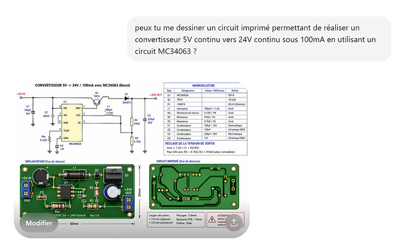

Chatgpt est capable de sortir ça, le problème est que le schéma est complètement faux, même le brochage du 34063 est incorrect. Nombreux sont ceux qui utilisent l’IA sans être capables de vérifier le résultat, ça promet pour les années à venir :face_with_peeking_eye:
Il y a quelques belles erreurs sur le schéma ! Visibles en quelques secondes. Sans parler du routage, folklorique (entrée en court circuit…). Alors, plan de masse, positionnement…, on oublie.
Pour l’instant, l’IA et l’électronique, ce n’est pas encore ça.
Je me marre quand j’entends que les jeunes font faire leurs devoirs scolaires aux IA :rofl:
Le pire c’est que les journalistes les utilisent aussi. On était déjà plus dans la désinformation que dans l’information, ça ne va rien améliorer…

Bonjour Jean-Claude,
Les condensateurs t’attendent sagement dans ta boite aux lettres :slightly_smiling_face:
Commandés en Chine le 05 juin à 21h30 et livrés le 10 juin à 14h15 (pas par la poste bien sûr)

Bien reçu les condos.Merci,je vais les monter demain.
Bonne journée.
Mesure les avant de les installer, on n’est jamais trop prudent avec ces chinoiseries.
