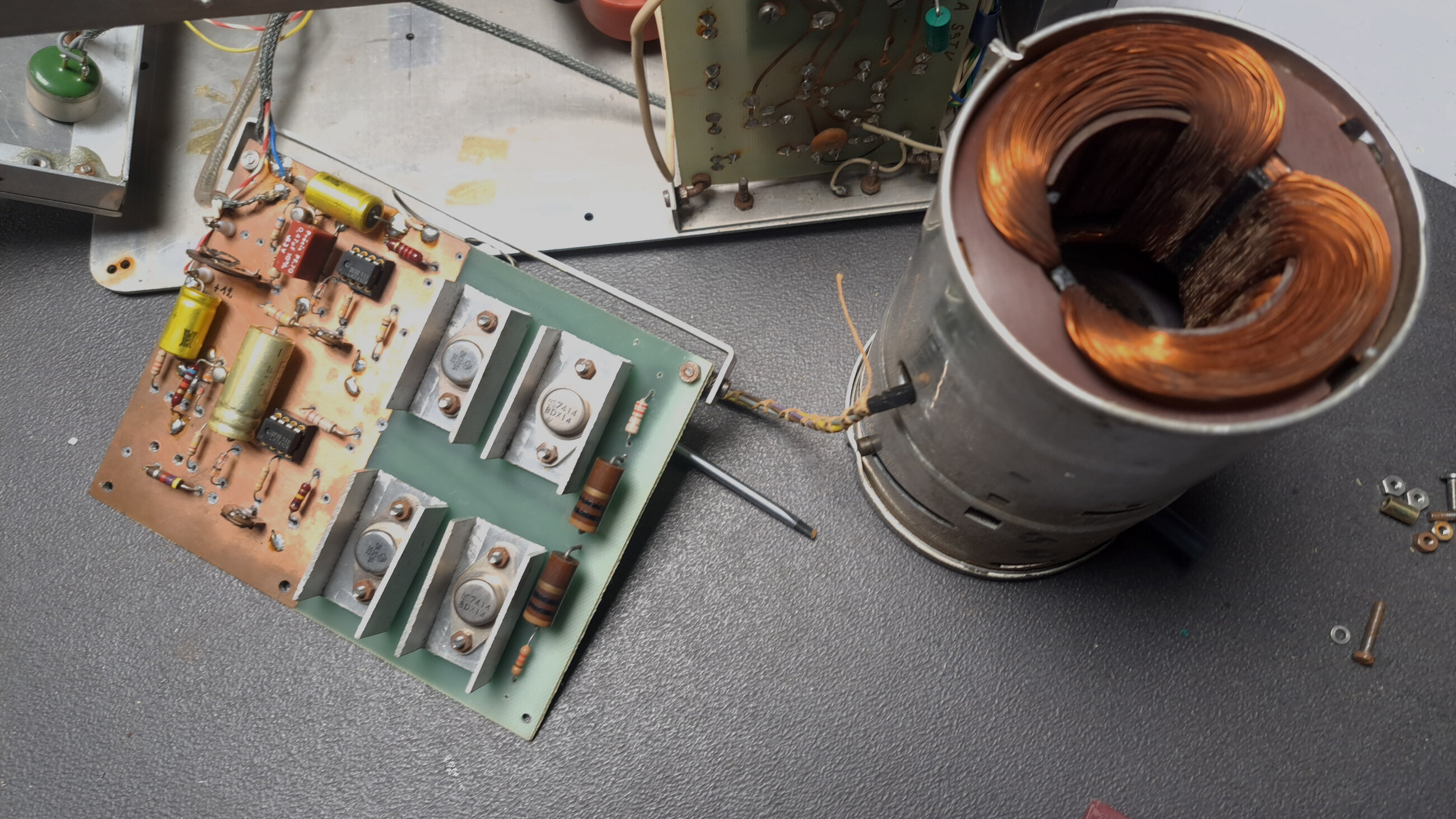

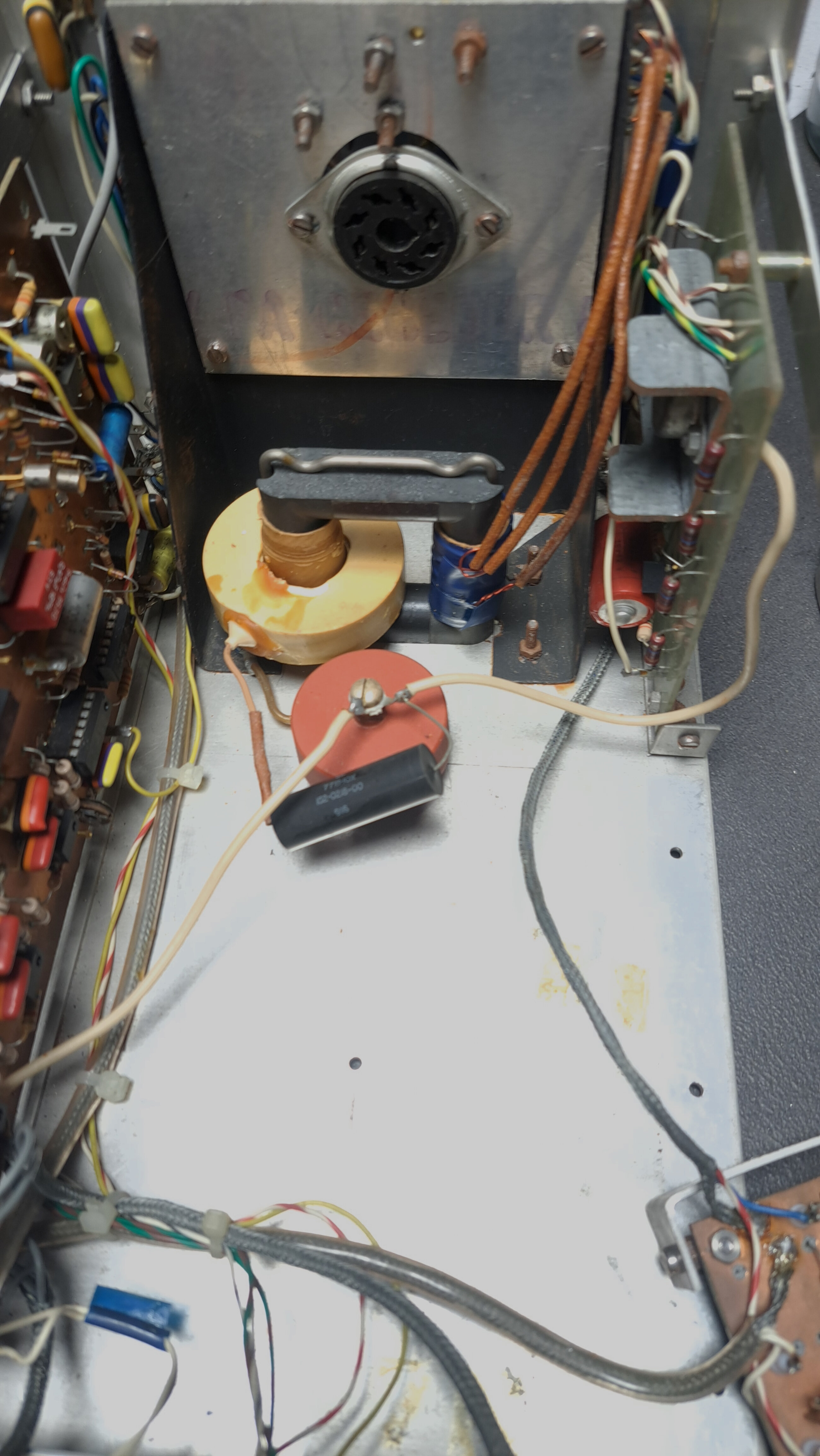

Bonjour Mark ,
J’avais donc bien reçu les condensateurs . Je n’avais pas encore eu le temps de les monter pour essayer mon tube rémanent 7BP7.
Avec ces nouveaux condensateurs, l’alimentation a refonctionné cette fois sans faire sauté le fusible et j’ai eu la surprise de voir la trace se déplacer , le tube fonctionne toujours et encore rémanent ! Depuis 1981 ,date de construction de mon décodeur SSTV , le tube sans doute plus ancien. Evidemment ,comme tu l’avais dit ,Mark, juste pour un essais ,effectivement ,parmi les 10 condos. montés ,4 commençaient à chauffer un peu après quelques minutes et le transfo. 1500v ne semble pas avoir supporté les décennies de stockage (odeur suspecte).
Si quelqu’un est amateur de ce genre de tube cathodique ,pour compléter sa collection ,je le donne contre un bon MR .Me dire s’il veut le déflecteur avec.
Merci Mark pour les condos. qui m’ont permis de faire mon essais.
Cdt.
JCV.

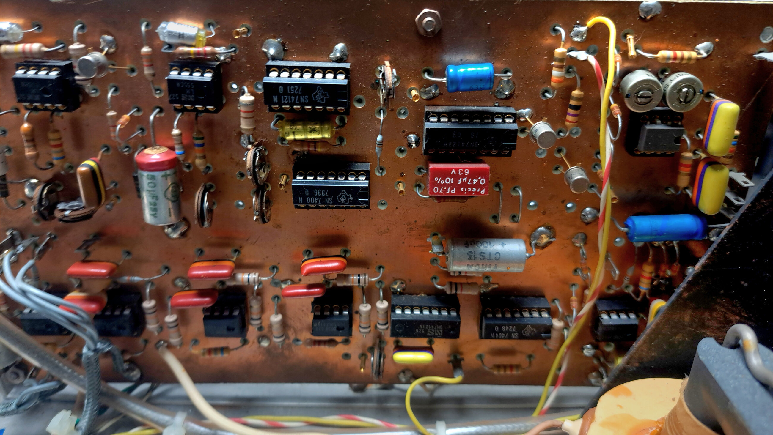

Amis de la SSTV, bonjour.
J’ai aussi sur une étagère un décodeur SSTV tout fait main par Norbert F1AQA autour du même tube cathodique.
J’aimerais bien le remettre en route juste pour le fun, mais je n’ai pas le schéma.
Je relèverai l’identification circuits TTL et je ferai des photos. Cela permettra peut-être de retrouver le schéma.
Michel (F1GOC)

Le schéma de RP utilise un pour la démodulaton un circuit PLL Signetics 561B dont je ne vois pas trace dans le montage de F1AQA… Il va fallor trouver une autre source.
Il existait également un schéma avec une base de temps utilisant des MPU133, unijonctions programmables, et un discri avec des amplis op.
Je ne trouve rien (Radio-Ref et base Anpere) de F1AQA Norbert FLAD, est ce vraiment lui le concepteur ?
