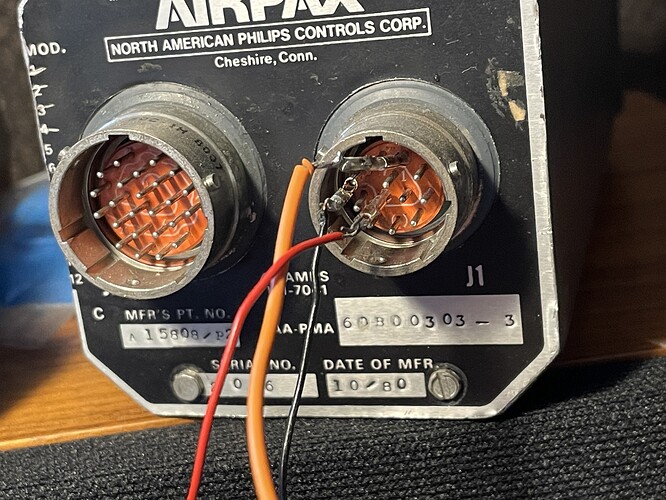

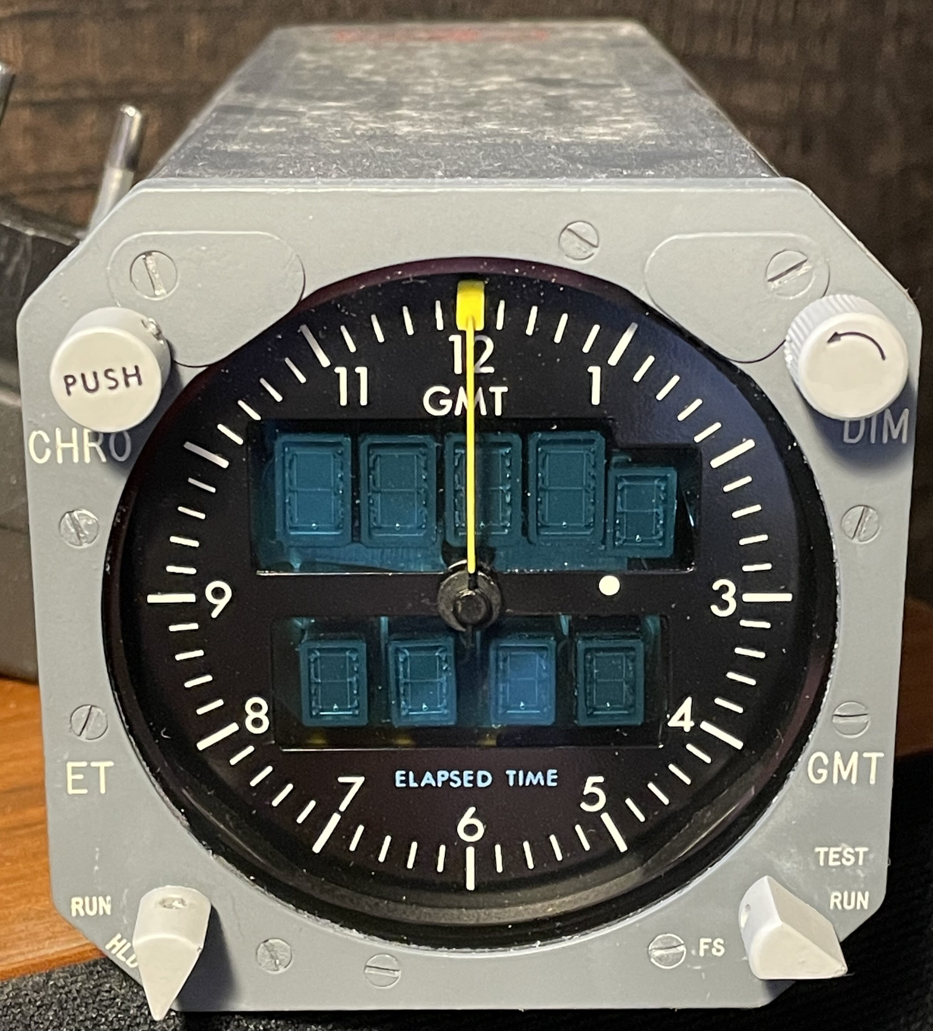

Recherche connecteur pendule de bord A15808
Je recherche une prise pour cette horloge de bord. La référence serait MS27034H12B12PN. Référence mentionnée sur le site 7400.me
Pas réussi à trouver ça en ligne, l’aide d’un spécialiste du domaine serait la bienvenue.
Photo:
Bonjour, j’étais spécialiste de ces connecteurs quand « j’avais des cheveux » mais il me reste quelques réminiscences.
La MS27034H12B12PN est l’embase hermétique à contacts mâles (pins) présente sur l’appareil; elle est dérivée de la norme MIL-C-26500 qui date un peu…
La contre partie serait une fiche à contacs femelles (sockets) à sertir (je doute qu’ils existent à souder), et là il faut des outils spéciaux.
Vous pouvez tenter votre chance chez Conesys Europe par ex, ils ont une agence à Colomiers.
Mais pour 1 pièce :frowning_face:
Je continue mes recherches, A+
Merci René, un trésor que la somme de connaissances et d’expériences disponibles sur ce forum. Après de longues recherches j’avais acheté un connecteur qui semblait bon sur la baie mais pas de chance…
En attendant de vos nouvelles
PK

Re, le connecteur proposé par Henri Louis ne convient pas car il est à visser et non à baÏonnette.
J’ai regardé sur Ali où j’ai déjà acheté ce genre de composant à l’unité, de plutôt bonne qualité, malheureusement je n’y ai pas trouvé cet arrangement 12-12 qui semble ne pas courir les rues.
En résumé il nous faut :
  • une fiche à contacts femelle à sertir pour usage « environnements sévères »,
  • accouplement baïonnette,
  • boîtier taille 12 et 12 contacts,
  • serre-câbles recommandé (livré séparément).
    Il faudrait peut-être chercher du côté de la maintenance dans les compagnies aériennes.
Si c’est pour l’utiliser sur table, le plus simple est de faire un connecteur à partir de douilles femelles individuelles, cela se trouve facilement. Ensuite, éventuellement moulage sur place ou support imprimé en 3D par exemple…

Je crains que les anciens stocks soient la seule solution pour une utilisation embarquée.
Merci à tous pour votre support. Bien noté, René, la référence chez Mouser. Je vais écumer les vendeurs d’occasion avec ces codes

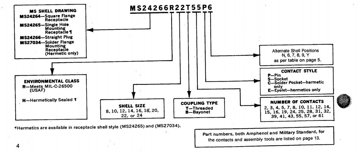

Tu as besoin d’un connecteur MS24266R12B12S dans la nomenclature militaire selon la norme MIL-C-26500.
Mais chez CINCH par exemple ce sera C48-16R1212S-106
Il faut donc éplucher tout les catalogues, récents ou archivés, de constructeurs qui fabriquent selon cette norme et trouver la réference constructeur car chez ebay et autres vendeurs la reference militaire apparait rarement.
les principaux constructeurs AMPHENOL, CINCH, SOCAPEX, BURNDY, JAEGER, CANNON, SOURIAU
Ensuite aller voir chez farnell, mouser, etc ou surveiller ebay et être patient.

Pour information, j’avais acheté une prise cinch MS24266r12b12p7. Mauvaise pioche. Je la cède à qui veut contre bon MR
Pierre
Le P final signifie Pin ( mâle ) il faut un S pour Socket ( femelle ).

MS24266R12B12PN
Je crains que non.
Même remarque que ci dessus , le P final signifie pin ( mâle ).
Il faut un S ( socket ) pas un P, dans ton cas.
Voici comment se nomment les connecteurs dans la nomenclature militaire MIL-C-26500.
La dernière lettre ( ou chiffre ) indique la position des ergots de détrompage. En général N pour normal, parfois absente si c’est du N.
