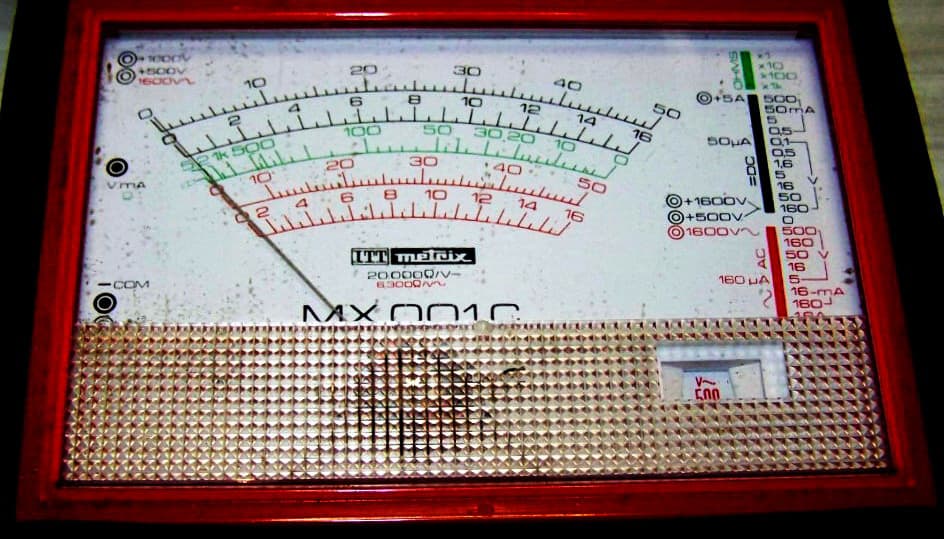

Bof ! le MX1 ( j’en ai un ) est plutôt pour l’électricien … robuste certes mais pas vraiment très très précis … maintenant un MX 001 en bon état c’est un peu mieux mais … faut il en trouver un en bon état sinon celui proposé par Joël est un bon choix … par contre le … extec ( hc213 ) c’est de la daube ça ne sert à rien

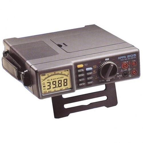

hello,
il y a aussi les multimetres de table comme le « APPA 205 » que j’utilise régulièrement
https://www.radioman33.com/pages/appareils-de-mesure/multimetre-appa205.html
Double affichage analogique et numérique, impédance d’entrée supérieure à 10Mohms
Acheté en 2001 et toujours aussi précis!
le modèle existe toujours :
https://www.metrodis.fr/50.1.1.5.Multimetre-MS-9803R
on est pas dans la même gamme de prix, mais c’est un investissement à long terme !
On est loin de ces vieux « tromblons » de voltmètres à lampes !
C’est un 4000 points de table. Résolution (n’est pas précision) de 1mV donc. Cher pour ce que c’est à mon avis. Beaucoup de multimètres classiques font beaucoup mieux. Mais ne pas tomber dans la course au nombre de chiffres, souvent inutiles, tout dépend de ce que l’on veut faire. Ce qui compte, c’est d’avoir le truc dont on est satisfait.
pour moi il me satisfait pleinement depuis 23 ans et coté protection à part un fusible remplacé une fois, jamais de pb!
il doit pas etre si mauvais car il a ete repris par une nouvelle marque et il existe toujours!

J’ ai aussi un MX 001 de chez Metrix ,
et un 462 acheté comme " en panne " à Bonneval il y a 5 ou 6 ans et qui est en bon état de fonctionnement, me manque juste la pile de 15V pour utilisation en Ohmètre
