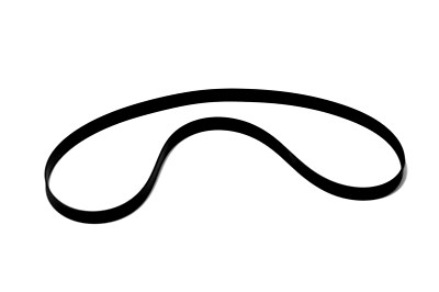

Je recherche une courroie pour un autoradio/lecteur de cassettes 8 pistes des années 70.
La courroie existante était décomposée. Les dimensions approximatives que j’ai pu prendre sont : largeur du ruban 5 à 6 mm, épaisseur 1 mm, et longueur en place 33,5 cm.
J’ai trouvé celle-ci sur eBay, pensez-vous qu’elle convient ? (légèrement plus courte, mais il faut jouer sur l’élasticité pour la tendre) Magnétophone Lecteur De Cassettes Enregistreur Tourne-disque Vinyle | eBay

il me reste trois courroie plate en diamètre 100 …
Ah, voila peut-être la solution. Diamètre 100, ou longueur 314, ce serait bon. Si la largeur est de 5 ou 6 mm, c’est parfait. Je prends, comment fait-on pour le règlement, suite en MP ?
en fait, il ne m’en reste que 2, une de 5 mm et une de 8 mm …
Celle de 5 mm me conviendrait, si tu veux t’en séparer. Dans ce cas, donne-moi ton prix et je te la prends. Sinon, je commande sur eBay. J’y vois plus clair, maintenant.

Cela me confirme ce que je pensais. Je n’ai plus qu’à commander la courroie.
