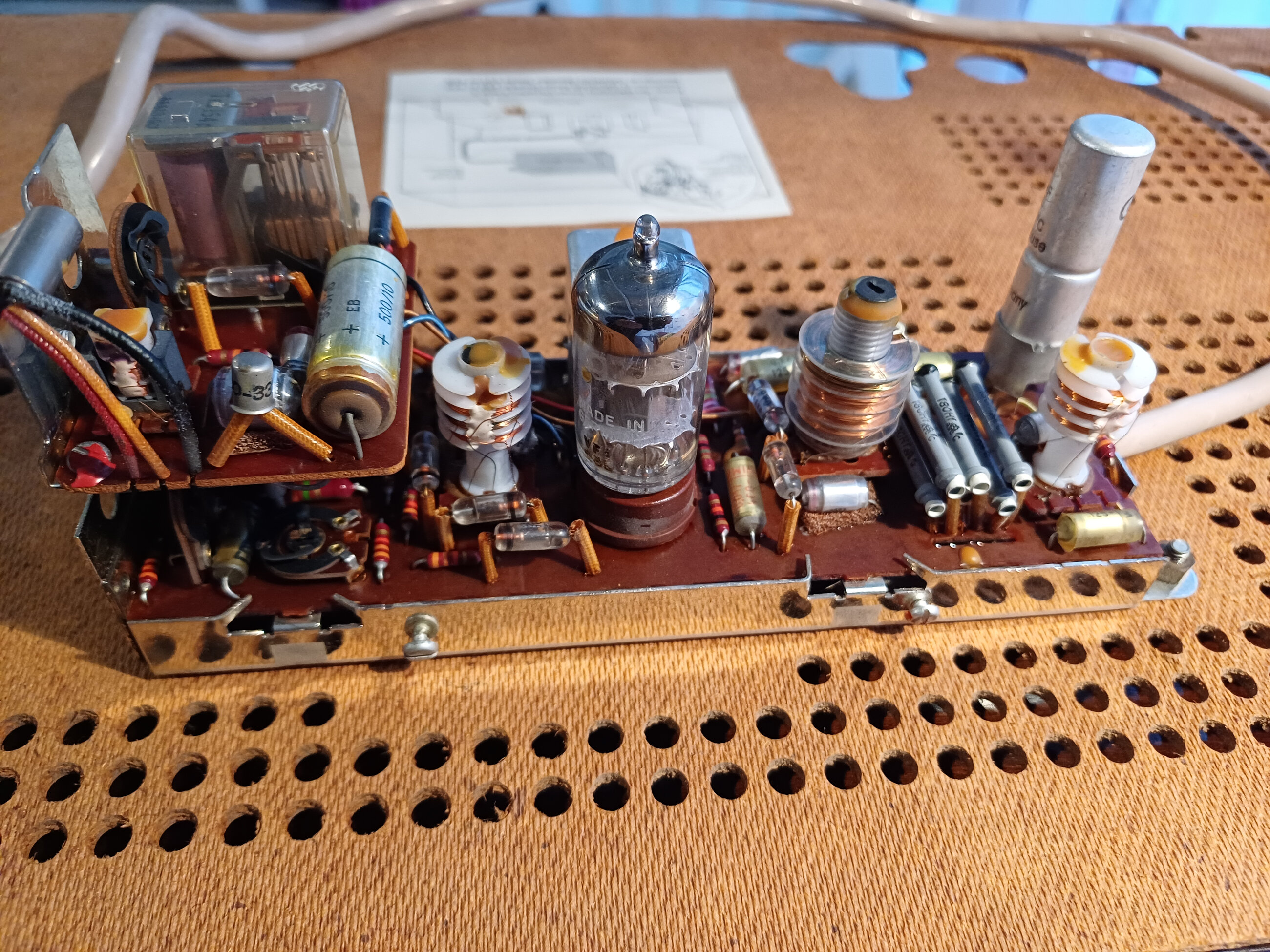

J’ai la chance d’avoir personnellement un décodeur stéréo V Grundig que j’ai trouvé avec surprise dans mon Grundig 5490 et j’avoue que j’ai beaucoup de mal à régler ce circuit complexe.
