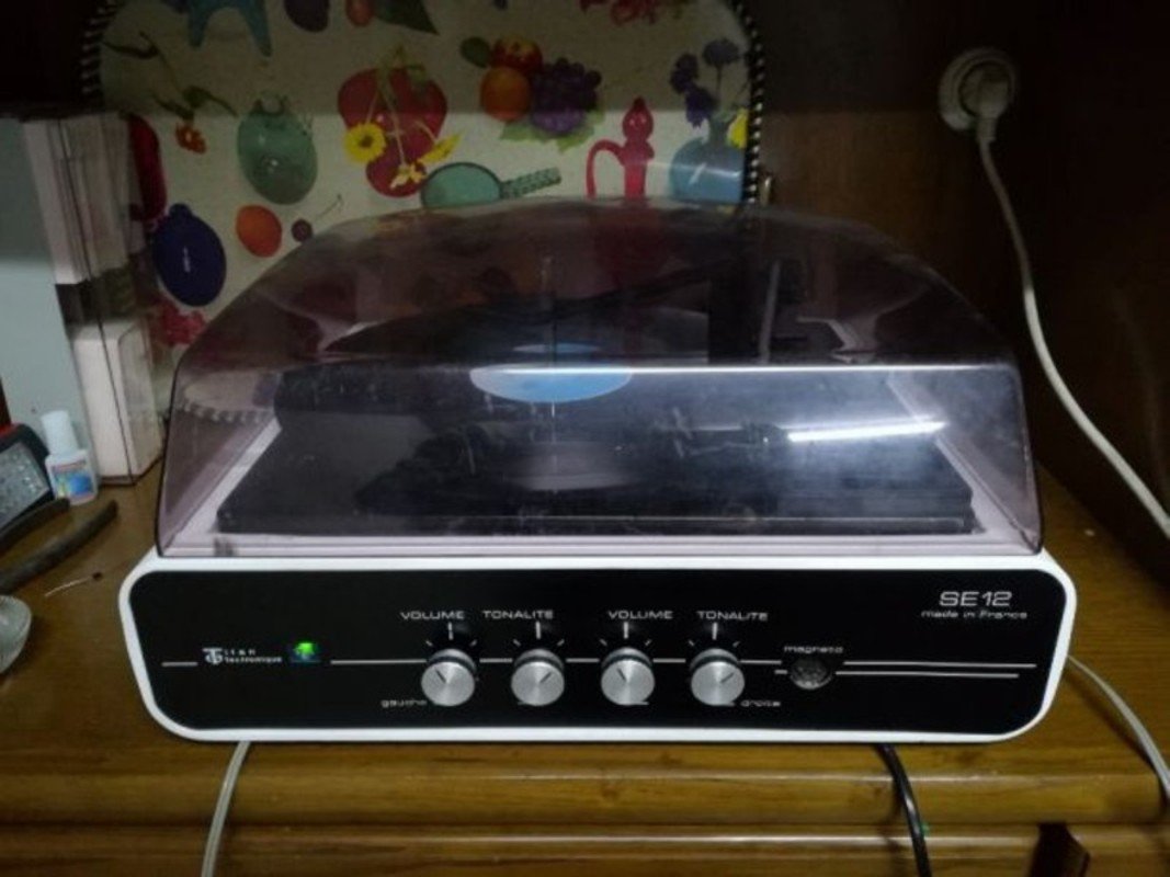

En 1974, mes parents m’avaient offert pour mon anniversaire une petite chaîne stéréo de la marque Titan Électronique, modèle SE 12, 2x6 watts avec une platine à changeur automatique BSR C 129 R.
Cette chaîne était très design, de type « Space Age » toute blanche avec des coins arrondis et un capot plexiglas fumé et bombé.

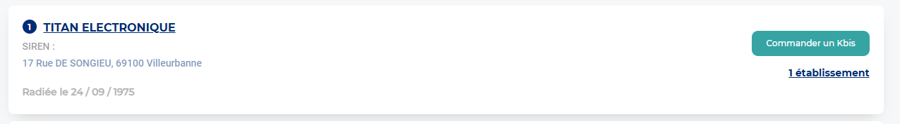

je pense que c’est cela dont tu parles
il ne restait que 2 ans avant la fin
sans doute pas beaucoup de modèles vendus et la doc …
Bonsoir Rémy,
Merci pour le lien, je n’étais pas tombé loin en ce qui concerne la date de cessation d’activité de la marque, soit donc comme précisé le 24 septembre 1975.

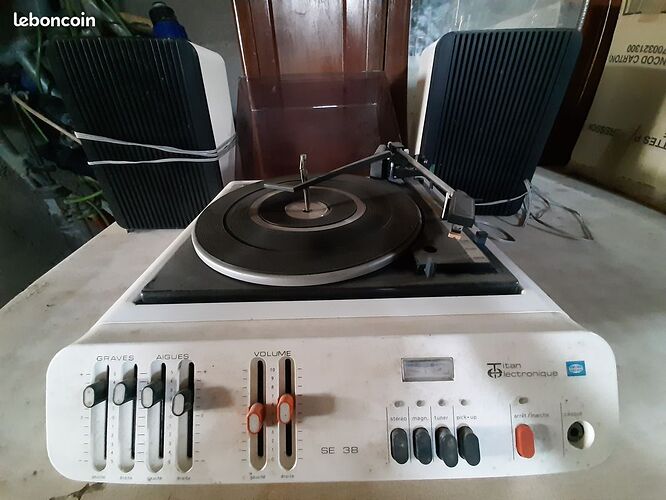

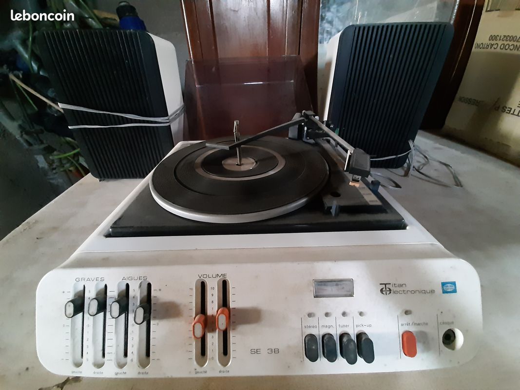

Je possède déjà dans ma collection cette chaîne Hi-Fi SE 38 identique à ta photo en finition anthracite, mais je l’ai vu l’an dernier dans une annonce LeBonCoin en finition blanche, malheureusement le vendeur était à Toulouse et moi en île de France et il n’a jamais voulu envisager de me l’envoyer, la chaîne a été vendue à 20 euros avec les enceintes !!! :hot_face:
Cette chaîne date de 1974, elle possède la partie amplificatrice de l’ampli modèle HiFi 40, 2x20 watts efficaces sous 4 ohms, le « meilleur » appareil que Titan Électronique ait fabriqué.

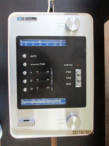

Je possède dans ma collection un tuner Titan atypique AM/FM à plat de la série « Space Age », il est donc possible que ce soit ce modèle qui était destiné à compléter les électrophones stéréo de la même série.

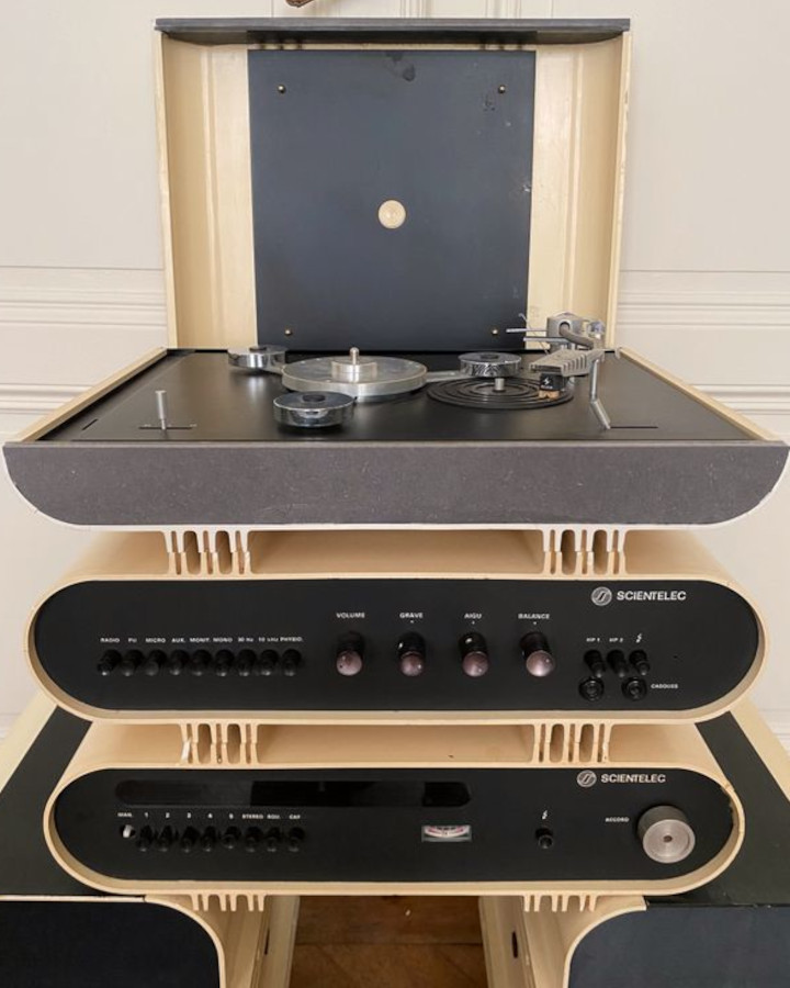

Le carénage de ces Titan SE12/38 est dans le style de certaines « Scientelec » de la fin des années 60. De chez Titan je n’ai qu’un récepteur radio « Relax » de 1960 .

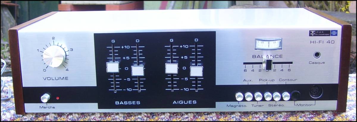

Le Hifi 20 est plus courant
Les entrailles du Hifi 21

En effet, les boîtiers des appareils de cette série Titan Électronique ressemblaient un peu à la chaîne Hi-Fi Scientelec modèle « Espace » (équipée de la célèbre platine tourne disque Tripode) dont l’esthétique avait été conçue par les designers Agostini & Girard à la même époque (vers 1973).
Toutefois les boîtiers des appareils de la chaîne Espace étaient en plastique comme beaucoup d’objets ou meubles design de cette décennie, et donc par le fait assez fragiles.
Quant à Titan Électronique, il nommait la matière composite de ses boitiers comme étant de l’ « Ugikacel », ce n’est ni du plastique, ni de la fibre de verre comme certaines carrosseries d’automobiles, mais c’est un matériau moulé très solide de 5 mm d’épaisseur environ avec une finition en blanc mat teinté dans la masse.

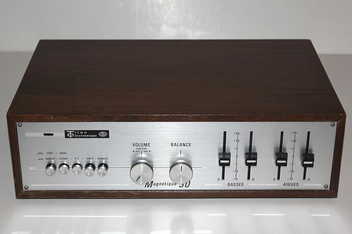

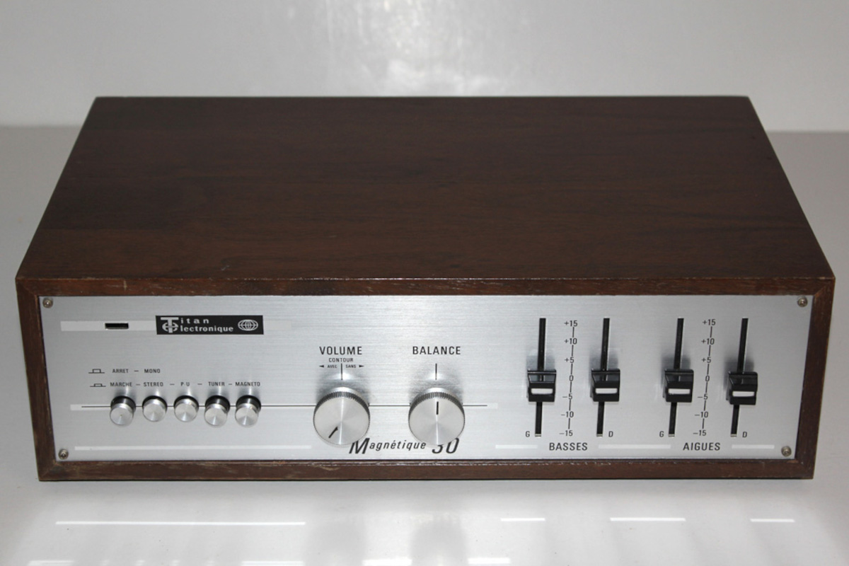

En effet, le Hifi 20 est l’ampli le plus courant de chez Titan Électronique, commercialisé vers 1972/1973. Il n’avait même pas de préampli phono RIAA intégré et était donc le plus souvent vendu avec une platine à changeur automatique Garrard ou BSR équipée d’une cellule céramique.
Courant 1973, il y a eu plusieurs évolutions tout en conservant la même esthétique : le modèle Magnétique 30 (2x15 watts + préampli phono RIAA), puis le MAG-30 L avec une prise casque supplémentaire.
En 1974, ont été commercialisés les modèles Hifi 21 (2x10 watts sans préampli phono RIAA), Hifi 31 (2x15 watts avec préampli phono RIAA) et Hifi 40 (2x20 watts avec vu-mètre d’équilibrage de balance et Loudness débrayable).
Dans le même boîtier que le Hifi 40, il y a eu aussi le très rare Hifi 2005 équipé de deux vu-mètres, et toujours en 1974 les modèles que je recherche ASE 32 (2x15 watts) et ASE 35 (2x20 watts) avec leurs boîtier en « Ugikacel ».
Parallèlement, à partir de 1973, ont été commercialisés 3 tuners PO/GO/FM tous avec 3 présélections FM dont un en finition bois noyer et deux en « Ugikacel ».

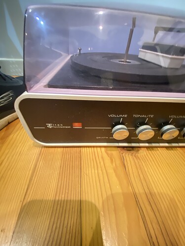

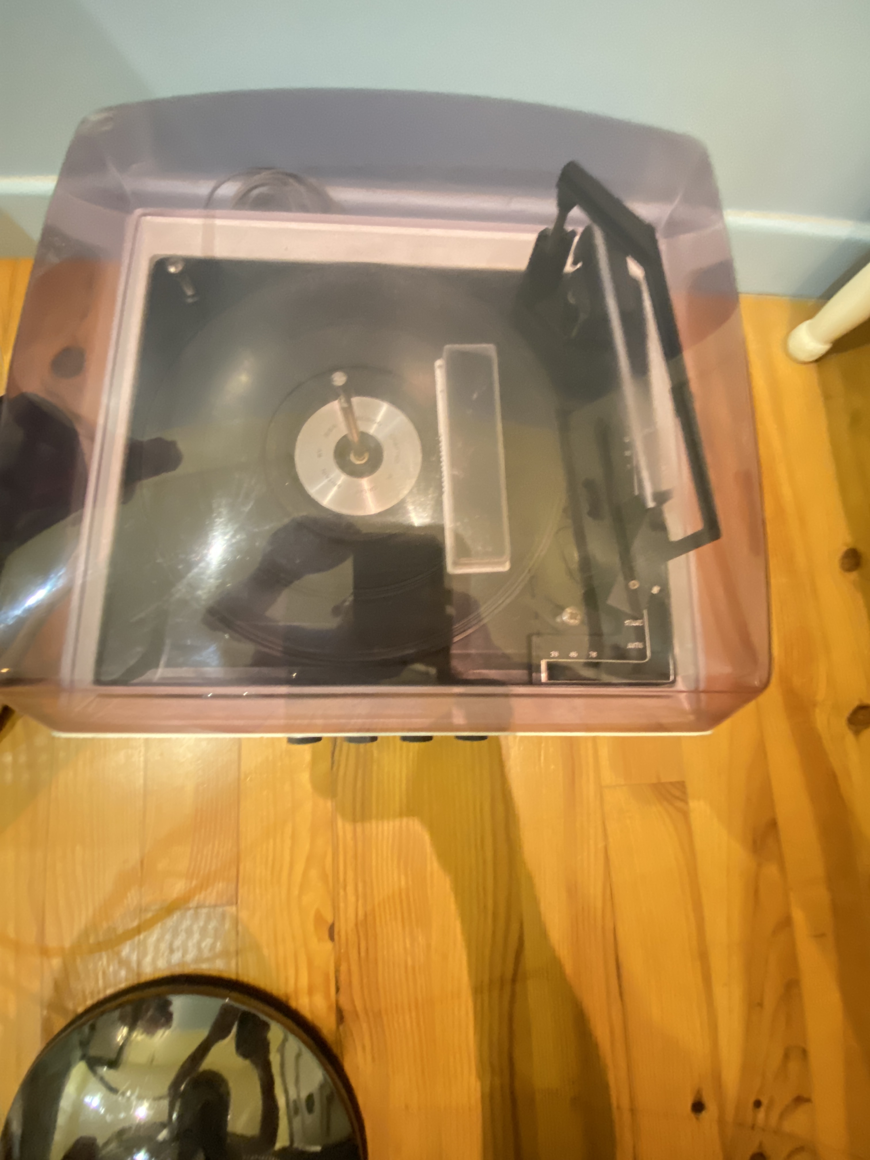

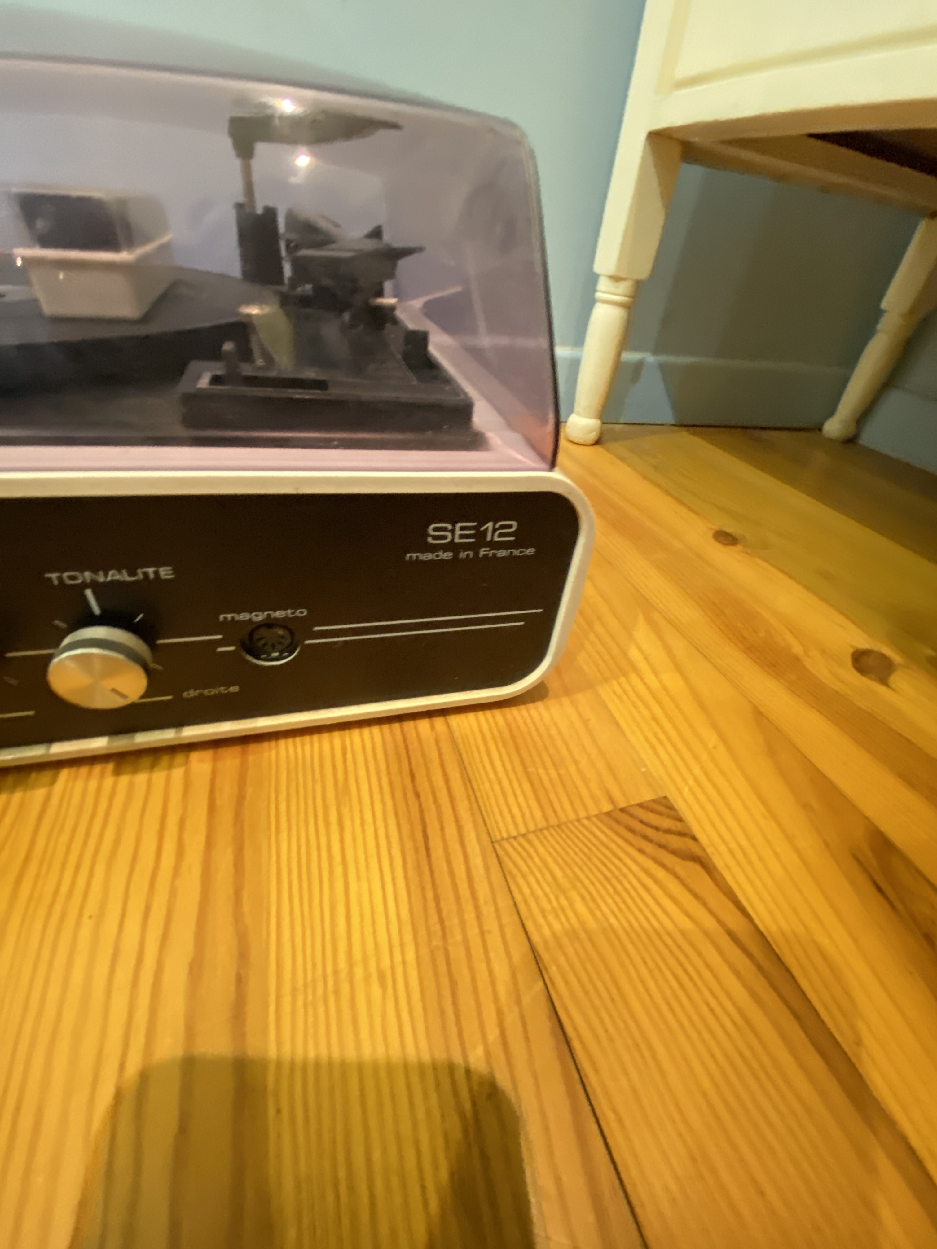

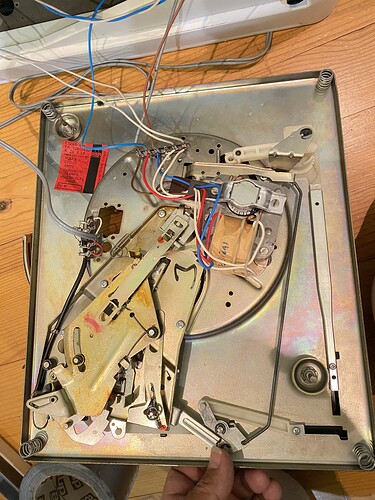

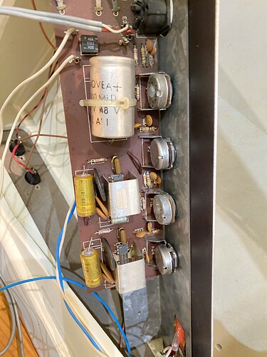

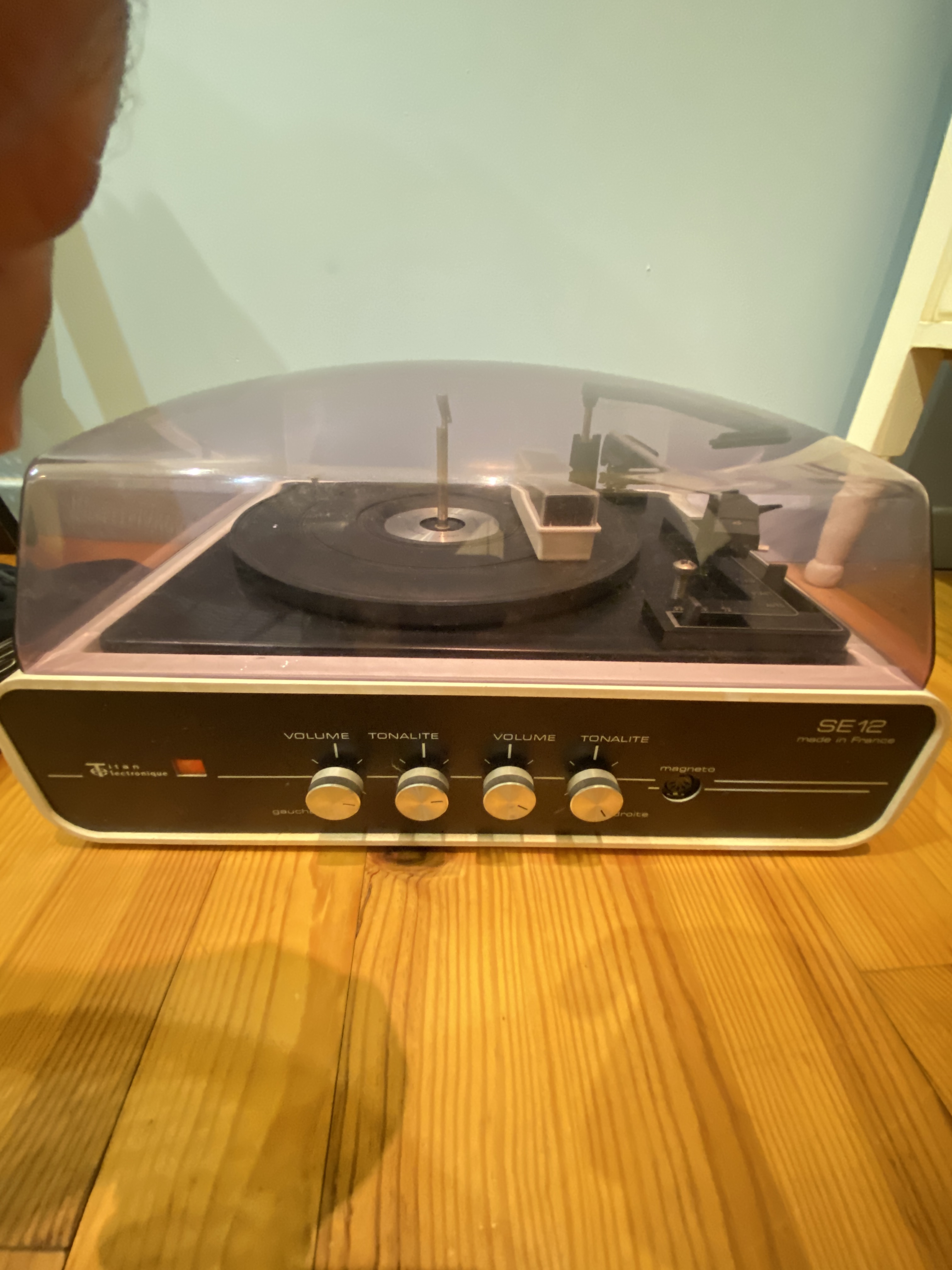

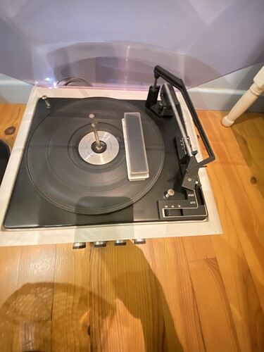

Bonjour je viens d acquérir le modèle en question il est vraiment beau je vous envois les photos prises aujourd’hui
@Mass1007
Désolé de répondre tardivement à votre message dans ce fil de discussion ancien et bienvenue à vous dans ce forum de passionnés d’électronique.
En effet, c’est un très bel appareil, c’était mon premier tourne disque que ma maman m’avait offert en 1975 pour mes 14 ans ! Il faisait partie des dernières productions de la marque Titan Électronique disparue à la fin de cette même année 1975.
J’ai retrouvé le modèle SE 20 qui avait une présentation plus complète dans le même coffret blanc, ainsi que la version grise commercialisée sous la marque Areso.
Je possède également des modèles en console allongée de type chaîne compacte, blanches ou grises, avec ou sans tuner, non seulement dans la marque Titan Électronique mais aussi parmi les versions similaires dans les marques Areso et Manufrance.
Ce que je recherche avant tout, c’est la chaîne Hi-Fi SE 38 en finition blanche ainsi que les amplis SE 32 et SE 35. Je possède déjà un SE 35 en état de marche (il est toutefois à réviser entièrement car il chauffe anormalement), mais le coffret de cet appareil est malheureusement en mauvais état, découpé à l’arrache par l’ancien propriétaire pour intercaler un ventilateur (plutôt que de chercher la cause du problème de chauffe, il y a des gens qui n’ont vraiment pas de jugeotte !!!).
