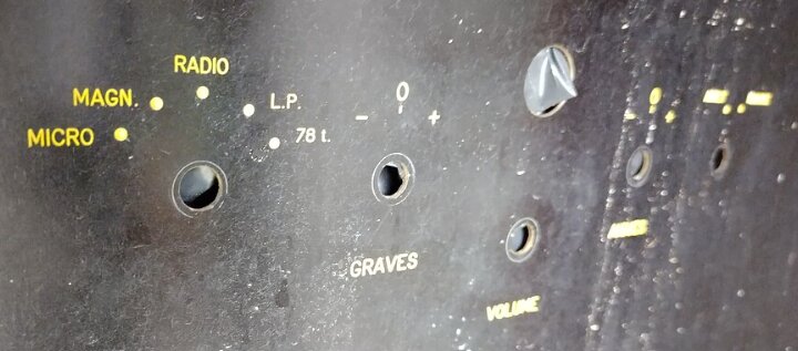

Il manque une photo : celle de la face avant…
Ce connecteur octal est destiné à l’alimentation du PA par l’ampli (HT et chauffage) et la transmission du signal BF (ou pas…) :
La qualité de la construction mécanique ainsi que les plaques gravées me font douter d’un montage DIY. Ou alors c’était un kit.
Face avant
Ça ressemble bigrement a de matériel Film et Radio
Te serait-il possible de publier une photo plus représentative ?
Et indiquer les dimensions de la face avant ?

Bonsoir, en regardant de plus près l’appareil je suis certain que le pré ampli est de la marque tacussel kitronic, je reconnais les résistances employées qui sont de la marque radiac, le model est le jtc-5 il est dans le livre et il y a le schéma :wink: Concernant l’ampli il y a eu deux variantes soit a bases d’EL84 ou d’EL34 les photos de l’ampli seraient le bienvenu et confirmerait ma réflexion.

Face avant préampli moins jolie !
voir " toute la radio " novembre 1958
