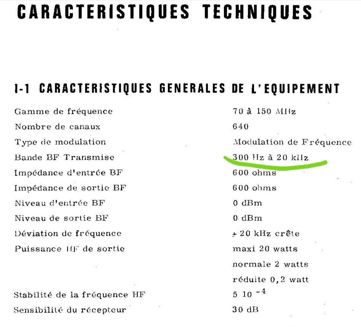

Bonjour et merci Serge , cet ensemble est une superbe construction, il est de la même époque que le TRVM10 avec lequel il partage le support d’ailleurs, à mes yeux ces appareils sont exceptionnels de conception, intérieur modulaire, possibilités de tests etc etc , une mécanique de niveau aviation, robuste etc etc ( moins leger hi ! ) je vais essayer de le remettre en route oui oui ! Pourquoi avez vous abandonné pour le vôtre ? Je vous dirai quand j’en serai rendu la, merci pour le partage, 73’s de Eric F4JRG
L’avantage est une large couverture de fréquences en une seule gamme par l’utilisation des fameux « inductuners » chers aux récepteurs de télévision aux USA ,et l’utilisation de 417A (5842) donne une sensibilité très convenable , par contre l’excursion est trop large pour la nbfm et trop étroite pour la radiodiffusion
Bonjour Georges et merci pour les infos , je connaissais le composant " inductuners " (une self escargot !) pour l’avoir vu mais pas son nom , j’ai une question concernant l’excursion : est ce que les filtres 3,2 khz mis en service dans la bf de la voie de service ne permettent pas justement de reduire cette excursion ? Auquel cas l’utilisation de seulement la voie de service en phonie serait " conforme " en terme de largeur utilisée ? Je vous joint les captures d’écrans de la doc,
merci Georges, 73 Eric F4JRG
Bonjour Eric , le filtre 3,2 kHz est seulement la pour filtrer la bande de base , il améliore à peine le rapport signal/bruit , le filtre dans la MF ne bouge pas et c’est la qu’il faudrait agir , dommage !
