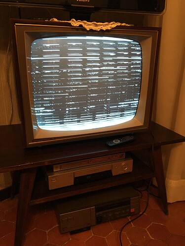

Après avoir branché le modulateur l image sort en noir et blanc sur mon poste couleur
Et sur ce poste l image sort brouillé
Je suppose qu il faut faire un réglage derrière
Qqun pourrait m eclairer?

Oui ou alors il est en panne ou commuté en 819 lignes.
Parfois la commutation 625 / 819 lignes est couplée avec la commutation UHF (2ème chaîne) / VHF (1ère chaîne) donc essayer peut-être de régler téléviseur et modulateur en UHF sur les canaux 21 à 37.

ce televiseur que vous voyez en photo est un scneider de 1968 noir et blanc que je viens d’acquerir
le chassis 210 je l’ai acquéri le mois dernier et celui ci a les images qui sortent en noir et blanc (probleme pal/secam)
désolé j’avoue que ce n’etait pas clair

et c’est sur ce téléviseur que l’image est brouillée ?

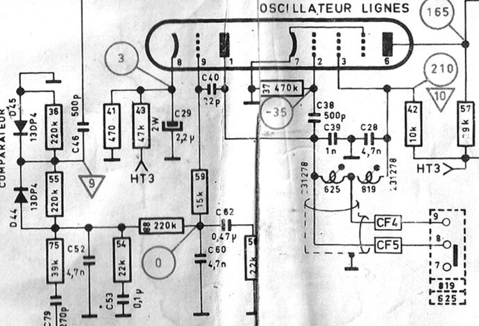

c’est probablement un chassis 40, 6105 ou 6206
Sur ces modèles, effectivement les touches UHF et 625 lignes sont liées, mais mécaniquement par une barrette rivetée sur une des touches et entrainant l’autre munie d’un ergot. Enlever cette barrette est un jeu d’enfant, il suffit de la soulever en la tordant pour désolidariser les touches.
Fais une photo du clavier et j’expliquerais mieux.
Sur la photo, on a l’impression que le téléviseur n’est pas dans la bonne définition
Vérifier les soudures et la continuité des bobines 625 et 819 lignes
Il y a d’autres problèmes que je donnerais si c’est bien un châssis40
