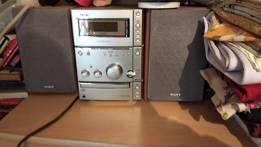

Je viens de me souvenir que Madame a une petite chaîne compacte dans sa pièce de couture.
Malheureusement, sans entrée USB en encore moins Bluetooth.
Je vais tenter de lui en greffer un module sur l’entré Aux si c’est possible.

Sincèrement, je ne tenterais pas de faire une soirée avec cette petite chaine, qui, même si on dis qu’on ne passera pas de l’électro, de la techno, ou du rap , risque de se suicider avant la fin !

La mini chaîne conviendra parfaitement et tant pis si elle rend l’âme.

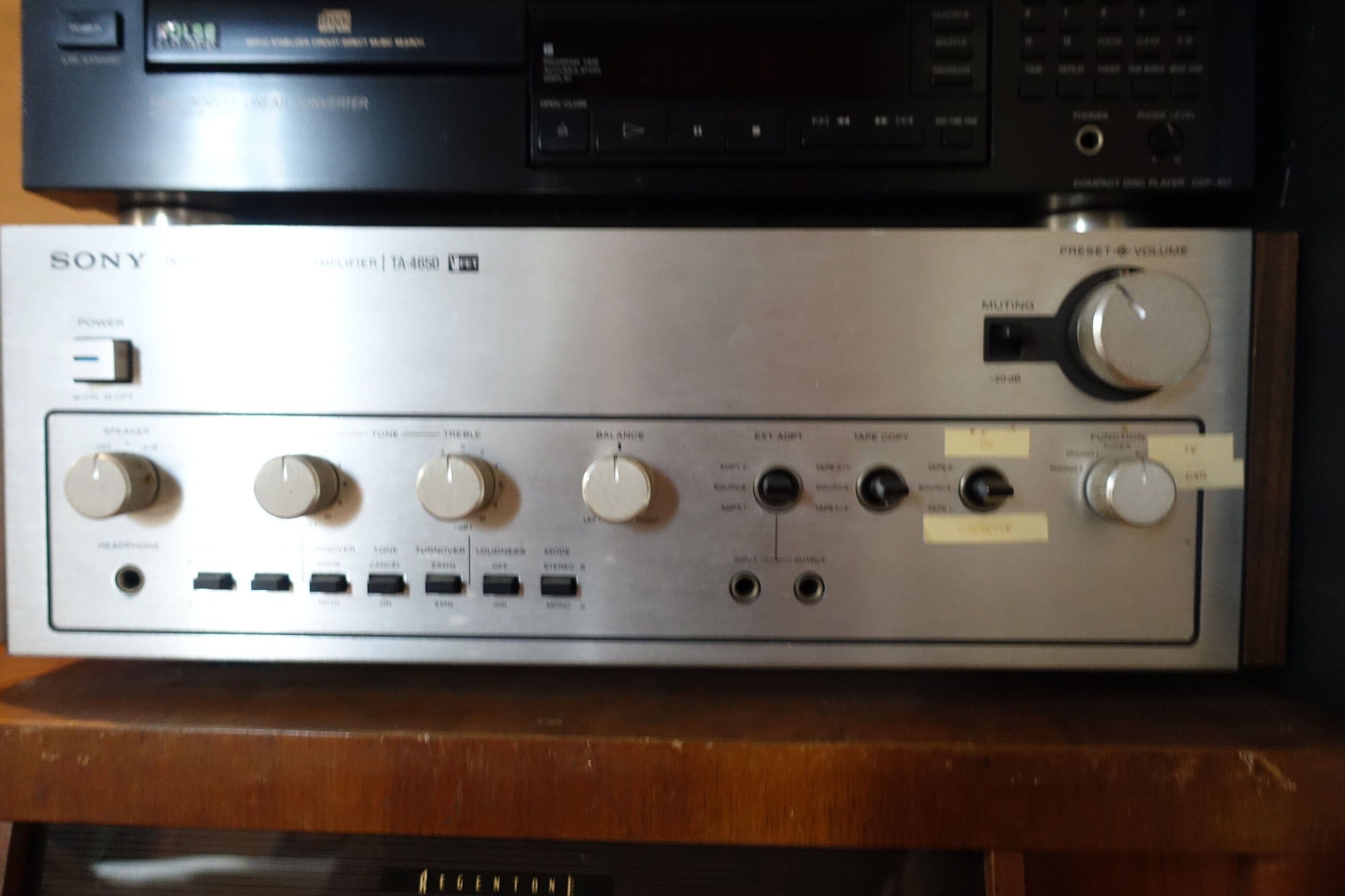

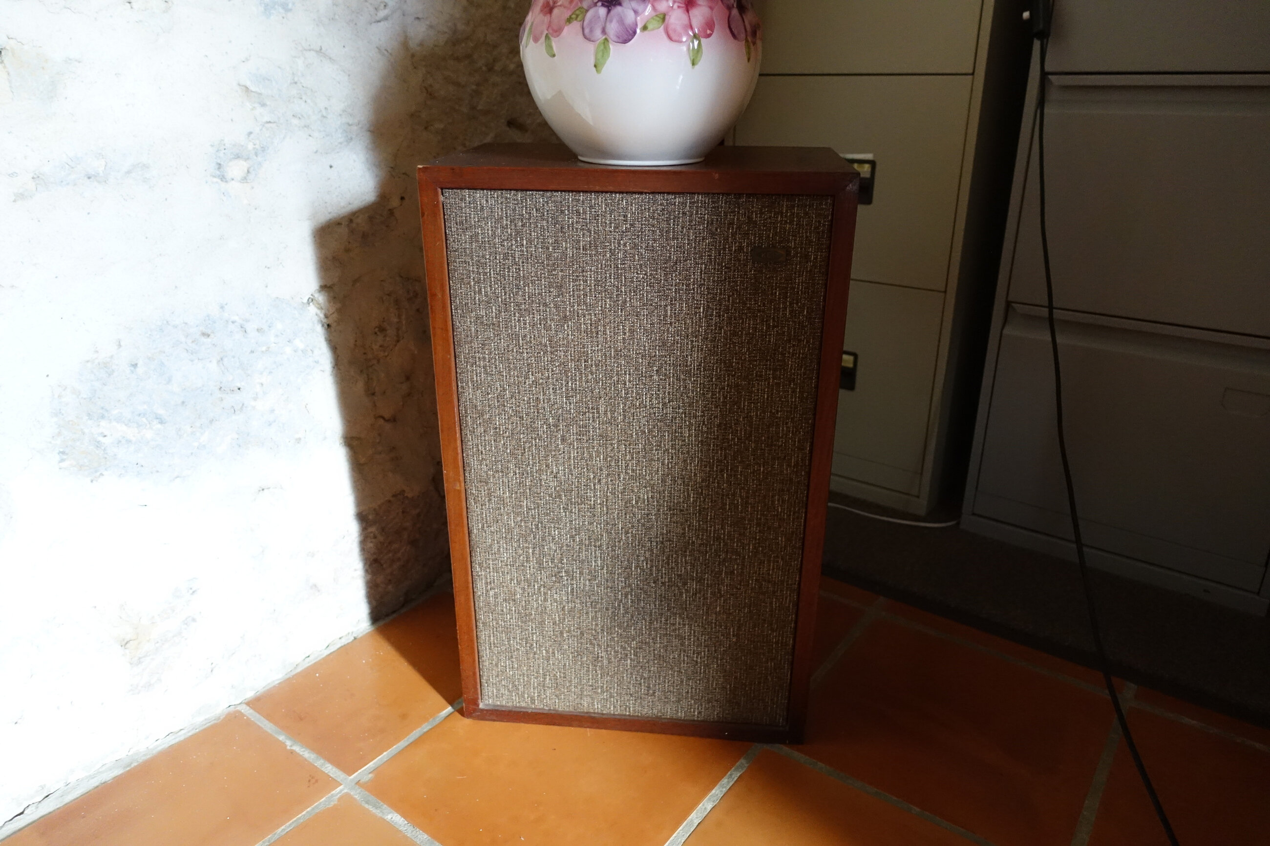

Il y a plusieurs années j’ai animé une soirée avec des amis avec un ampli de 30W (Sony TA 4650) et des enceintes KEF assez anciennes. S’il y a des convives qui veulent danser c’est limite, mais je pense qu’une mini chaîne suffira pour musique d’ambiance.

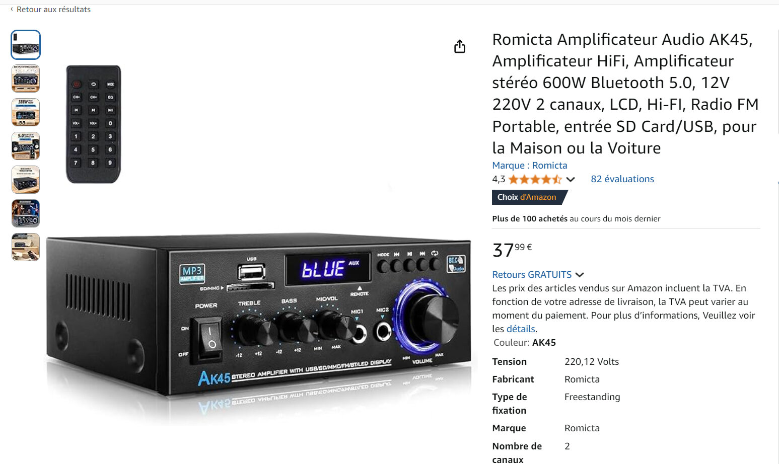

j’ai acheté exactement ce modèle il y a qq mois en me disant qu’il aurait dû cracher au moins 6 watts (600 affichés et on enlève deux zéros). Presque bingo, il donne un peu plus de 4 watts avant distorsion majeure sur 8 ohms. Ceci dit il fonctionne très bien.

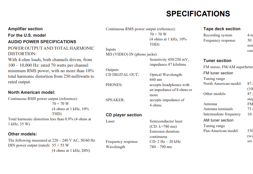

Seulement 4 à 6W ? Et moi qui en proposais 1000 !
Alors, ma mini chaîne Sony conviendra parfaitement.
Mais par curiosité, je vais commander le bouzin chinois à 37 balles et me le ferai rembourser dès le lundi.
Comme disait DWK il y a 2 ans, c’est 600 w pendant 1 microseconde les jours de vent.
Et voilà, c’est commandé.

un AK45… Jean-Paul est passé juste à côté du AK43 :wink:
C’est pas la même musique celui-là.
