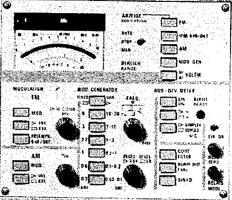

Vous m’etonnez il faut connecter la sortie BF du récepteur a l’entree « NF voltmètre » En appuyant sur les touches correspondantes on peut soit mesurer la tension BF soit la distorsion soit le rapport SINAD
En fait c’est une option.
Les modèles équipés du Klirrfaktormesser et du SINAD-Messer ont un tiroir qui ressemble à celui ci-dessous. Les miens ont des tiroirs simples, comme celui de la photo postée plus haut par @americanradios
Oui, tout à fait, le tiroir de modulation est différent pour les appareils capables de mesurer la distorsion et le rapport SINAD. Hélas, comme celui de Don_Christian, le mien n’a pas ce tiroir… pas de chance…
C’est pour cela que j’ai partout cherché une sortie de synchro pour le canal 2 de l’oscillo… hélas aussi sans la trouver.
Sinon, il est peut-être possible de trouver un jour à la vente un tiroir avec ces fonctions distorsion et SIMAD. Ce serait celui du modèle R&S SMDU 249 3011 - 06 et les nôtres sont des 04

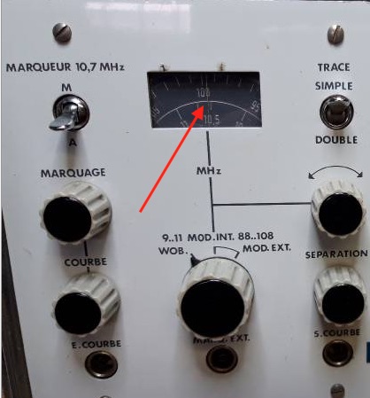

Je suis d’accord aussi avec Don_Christian quand il dit que sans top synchro ou rampe ou distorsiomètre, le réglage des bandes passantes FI et du discriminateur est bien compliqué. J’ajouterais aussi les marqueurs. C’est pourquoi j’aime vraiment bien le Metrix GX 303 A qui possède toutes ces fonctions. Par contre, la prochaine fois que j’ai un moment à lui consacrer, je remplacerai le cadran mécanique de son générateur de fréquence par une petite chinoiserie fréquencemètre. Il y a pile poil la place derrière la visière en plexi.
Metrix GX-303a
