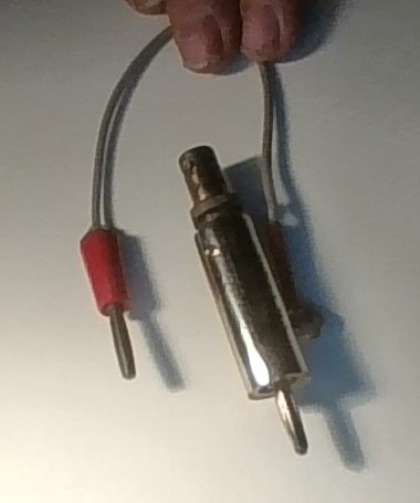

sur les wobulateurs TV metrix vendait ( cher ) une sonde d’injection speciale contenue dans un blindage de tube
il suffisait de remplacer le blindage d’origine par le « blindage d’injection »
je n’ai pas reussi a le retrouver dans mon brol ( il y a longtemps qu’elle n’a pas été utilisée)
par contre il y a celle la , la terminaison 75 ohms avec 500pFserie pour les metrix armée equipes de BNC au lieu de prises TV
sonde injection
Bon ben ce sera un 470pf dans sa tolérance haute alors… :wink:
J’t’e l’avais dit! 100 MHz tu t’en fous!
La sonde est faite, j’ai pu intégrer un minuscule condensateur céramique de 470pf et une 75 Ohm (1/8 de watt) dans une prise cinch.

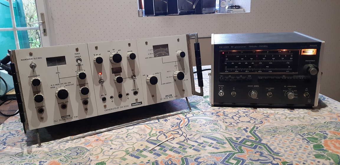

Je suis passé aux essais des deux génés , le Philips fonctionne parfaitement, par contre le Metrix est en rade…rien en sortie HF, aussi bien en AM qu’en FM.
Côté mécanique, le bouton Arrêt/Marche du marqueur 10,7Mhz n’entraîne pas le commutateur (cassé ? ) pour le savoir, il faudra que je démonte la façade.
Côté électronique, le voyant rouge (en façade) s’allume à la mise sous tension, j’ai une tension continue sur chacun des gros chimiques rouges de filtrage situés sur la platine alim.
Sur une autre platine (située entre les blocs AM et FM) quelques condensateurs Philips axiaux (de couleur bleu) semblent avoir fait leur temps (traces suspectes de coulure).
Sur cette même platine j’ai trouvé, au premier lancé de sonde à l’oscillo, un signal carré mais je ne peux pas aller plus loin sans schéma et un démontage plus poussé.
Pas le temps ce w.e, je reprendrai la semaine prochaine avec cette fois-ci des photos des entrailles de la bête.
