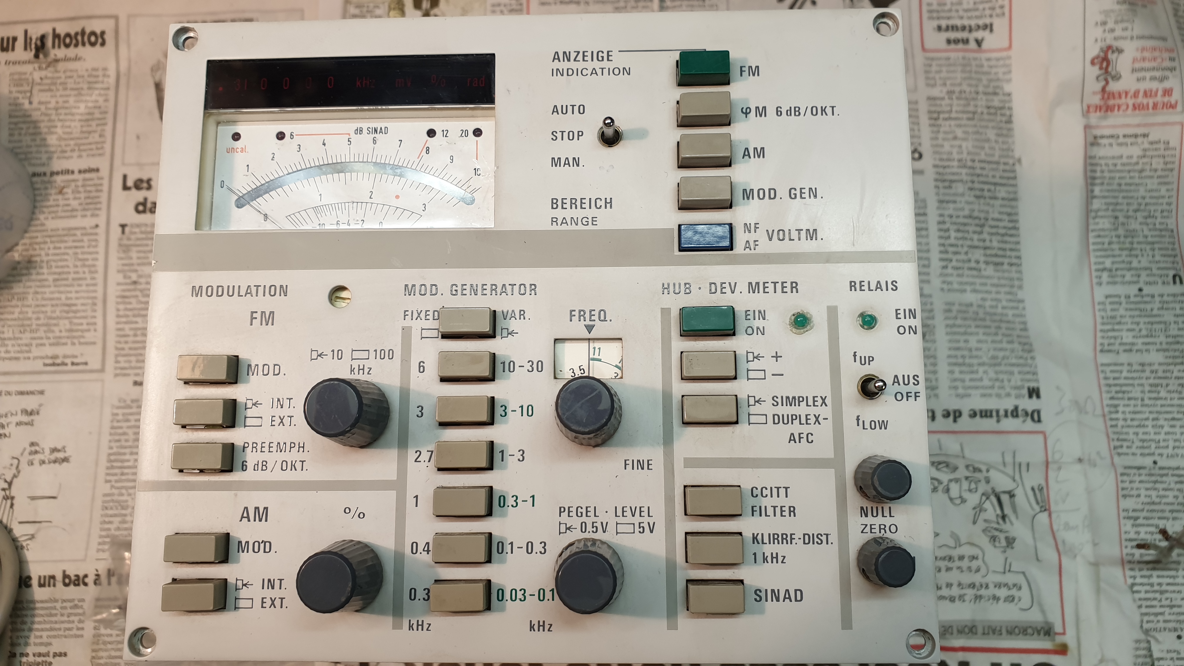

Retour au SMDU (posts de décembre dernier)…
Ha ! J’ai trouvé un tiroir avec mesure de distorsion et signal/bruit (250.2015) :grin:
(en rachetant un vieux SMDU en panne sur lequel je prélèverai aussi doubleur etc.)
Demain je le teste !
Mais il y a une fonction dont je ne comprends pas l’usage : mesure de deviation (Hubmesser)… apparemment il y a un (ou deux, selon le mode) changement(s) de fréquence de façon à faire coïncider à 200 kHz (ou quelques MHz) la différence de fréquence entre l’objet mesuré et l’oscillateur du SMDU.
Quelqu’un sait à quoi ça servait ? :crazy_face:
amicalement
Parfait ce tiroir : la déviation correspond a la mesure de l’excursion et n’est utile que lorsqu’on teste un émetteur , le décalage de fréquences sert pour tester les appareils ou il y a un décalage émission-réception ( duplex) pour vous le plus important sera la mesure du Sinad et la distorsion
Ca y est ! Le tiroir fonctionne :smiley:
Un truc à connaître pour changer le tiroir : il n’est pas juste compatible en plug and play parce qu’il utilise une référence de niveau différente du tiroir basique. Il faut donc pour l’adapter déplacer un jumper sur la petite carte derrière l’entrée « AF voltmeter »… j’ai « un peu » cherché avant de trouver pourquoi les mesures donnaient n’importe quoi :crazy_face:
