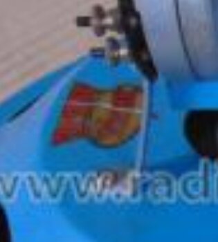

je n’ai pour le moment rien trouve en BBC ( a part la station de radio) ou BBL car le C peut aussi ressembler a un L
au dernier moment une touche avec BBL et la couleur correspond
https://www.radiomuseum.org/r/famet_bbl.html
si c’est bien cela il manque le moteur
et la decalcomanie ressemble couleurs rouge et jaune

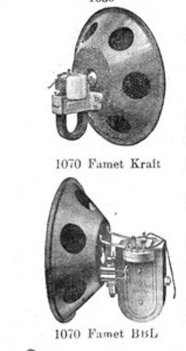

C’est sans-doute un diffuseur électromagnétique de la même marque Famet mais d’un autre type avec le moteur à l’intérieur du cône, conme les Philips déjà mentionnés :

Il est possible, en effet, en regardant à la loupe que celui-ci soit un BBL plutôt qu’un BBC.

apres des recherches tortueuses sur BBC il m’est venu l’idée que l’ecriture pouvait etre du gothique d’ou le C transformé en L
et un rapide recherche a 11h du soir m’a amene a cette doc , apres dodo
maintenant il faut trouver une doc ou des renseignements sur le diffuseur Famet avec le moteur a l’interieur du cone
au passage Famet c’est allemand et pas français comme l’indique le GL
Dans ma valise il y avait un cône , seul, sans la carcasse métal , il se pourrait donc qu’il soit d’origine , je prendrais une photo.
Le HP " Famet" ressemble mais avec son énorme électro-aimant ne rentre pas dans la valise :joy:
famet a fait des HP reduits a un simple cone
mais les docs ne sont pas legion sur Famet
Oui, certainement, les diffuseurs électromagnétiques ont existé sous des formes et montages divers, produits par de nombreux constructeurs à l’époque.
Donc l’approvisionnement de cette pièce a pu changer en cours de fabrication selon les offres proposées et les petites quantités de postes produits par séries.
Dans le cas d’une valise, où l’encombrement minimum est recherché, le fait de mettre le moteur à l’intérieur du cône assure un gain de place
cette photo confirme bien ton hypothese les moteur place dans le cone
les fils allant au moteur passent sauvagement par un trou dans la membrane
