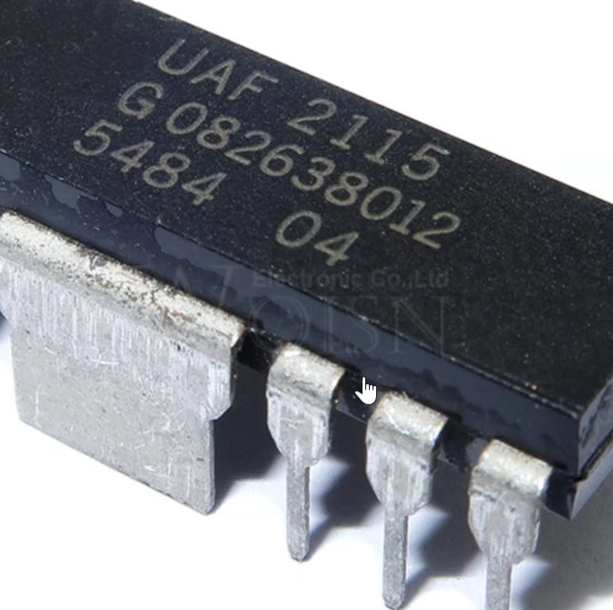

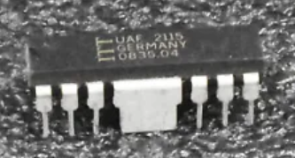

Dans ton cas, au vu des circuits en vente sur ebay, ce sont des circuits dessoudés et blacktopped (poncés, repeints et ref réimprimées) On identifie clairement 4 marquages différents qui reviennent chez presque tous les vendeurs EB + Alix, c’est anormal, ça devrait être bien plus.
Dans ce genre de cas, pour un circuit introuvable chez un vendeur sérieux, la solution est d’en acheter un lot de 5 ou 10 et de sérieusement les tester. Comme c’est de l’occasion, dans le lot on a des chances d’en avoir quelques bons.
Passe un coup d’acétone sur le tien pour voir si la référence résiste.
Celui-ci gagne le premier prix avec une peinture de « grande qualité » sur les bords et surtout une gravure de la référence au laser, ce qui ne se faisait pas du tout à cette époque.

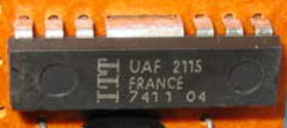

Le circuit original :
La version la plus courante chez les chinois

Pas vraiment, le marquage est très souvent refait (blacktopping)

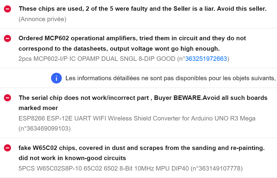

Les évaluations d’un vendeur EB d’UAF2115 donnent vraiment envie d’acheter :frowning_face:
www.ebay.fr/itm/363348120622

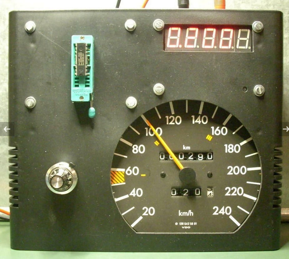

La seule solution si tu ne peux pas faire d’essais avec le compteur est malheureusement de réaliser un banc de test.

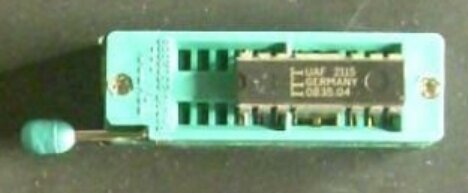

Pour éviter d’endommager le circuit imprimé lors de changement répétés, pourquoi ne pas monter un support ?
Vu la tête (ou plutôt les pattes) du circuit, trouver un support va être difficile !
Possible par contre pour un banc de test en bricolant un peu :
