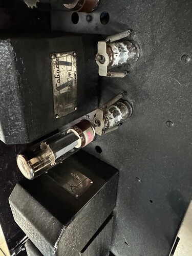

Recherche infos sur amplificateur CABASSE 25W
Bonjour à tous
Je recherche des infos ( schémas ect … ) si quelqu’un connais cette amplis
Cabasse … on dirait un LOYEZ … c’est un push pull EL34 avec transfo 3K7 cabasse .
Merci pour votre aide !

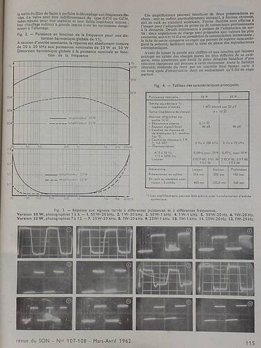

pas de tres bonne qualite mais mieux que rien
si qq’un a l’original pour refaire un scan propre
Merci beaucoup ++
ça ressemble mais sans la redresseuse GZ ou alors les miens ont etes modifies avec des diodes …
je viens de les testés mais les tubes de puissances sont hs …

il faudrait retrouver le N°107-108 Mars - Avril 1961 de la revue du son
et refaire un scan propre
D’après les courbes en signaux carrés ils sont excellents

Je vois un bande de petards rouge dont un a un aspecte peu engageant
