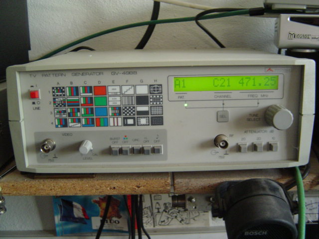

L’idéal serait de trouver une mire couleur SECAM 625/819l UHF/VHF transistorisée des années 70 et encore fonctionnelle.

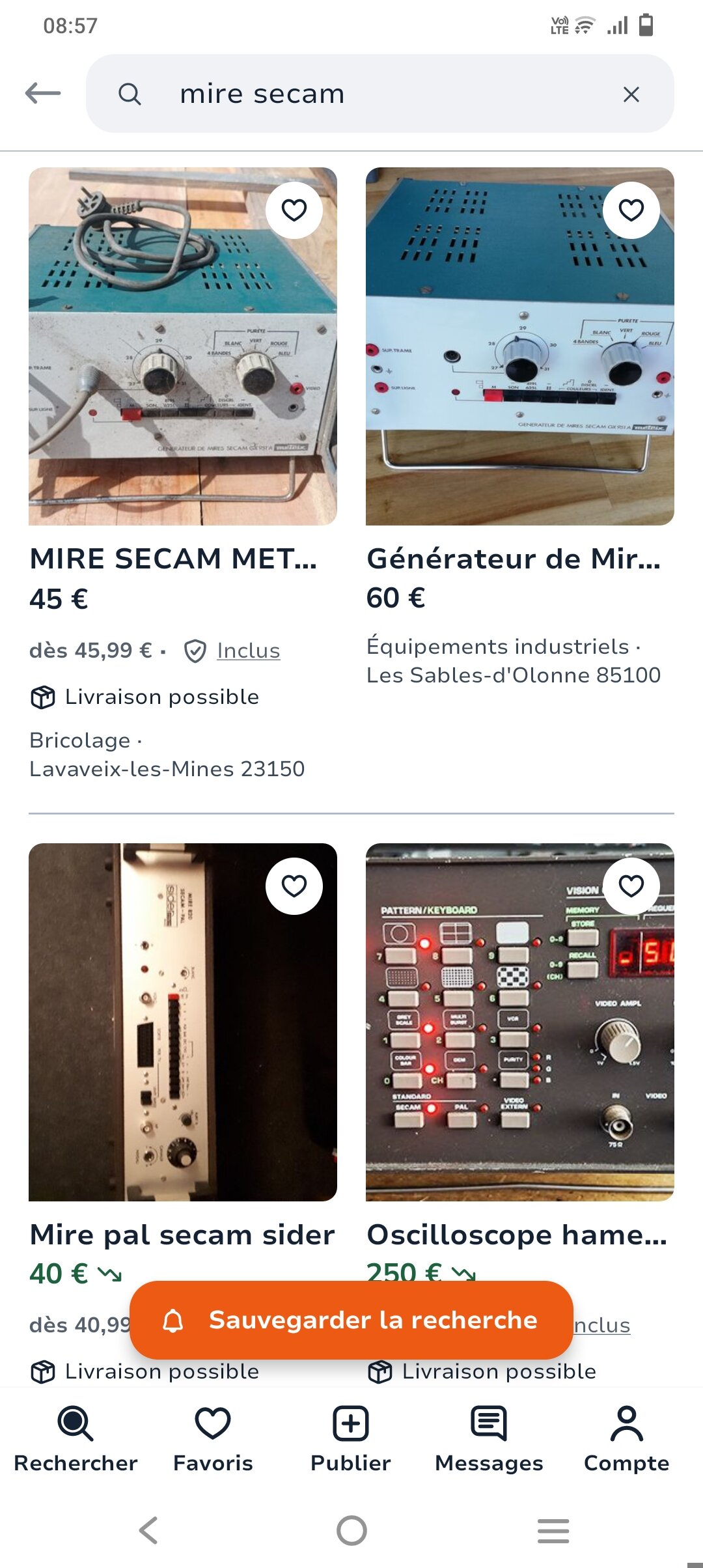

Sur internet on arrive a trouver des mires syder ondyne d’époque et qui sont noir& blanc
En mettant une annonce en rubrique troc peut être que quelqu’un aura ça
Ces mires à tubes d’époque sont rarement fonctionnelles si pas révisées.

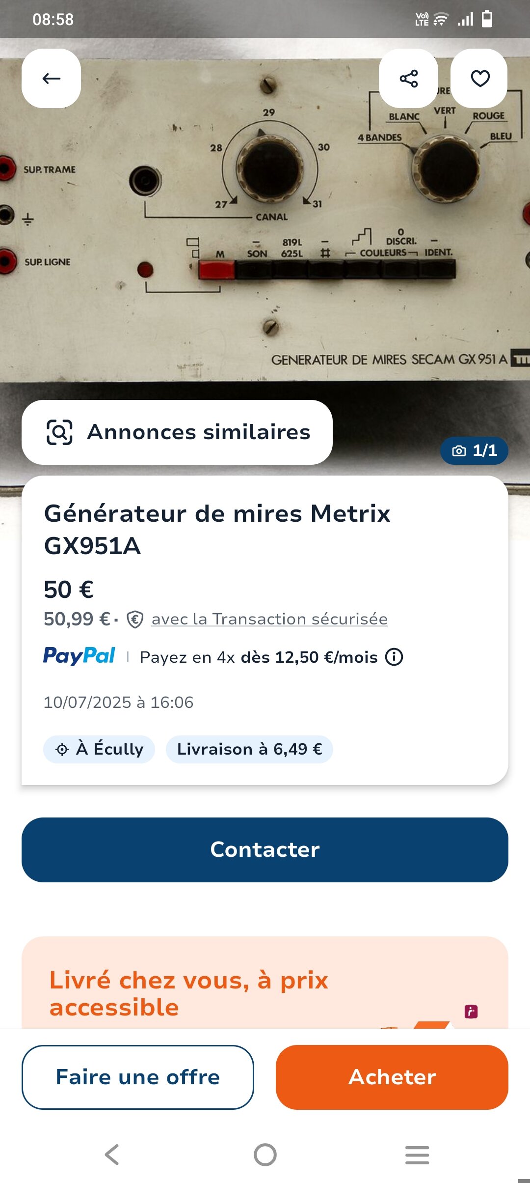

Les mires METRIX des années 70 sont encore assez rependues et assez fiables.
un exemple:
Trouvé sur lbc
Il y a le choix
On peut aussi consulter le forum !!

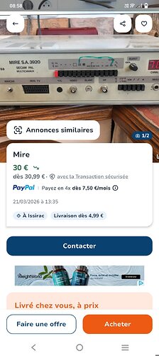

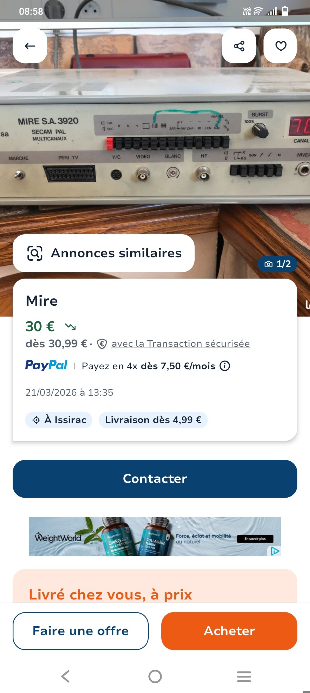

On trouve pas mal d’annonces proposant divers générateurs de mires. Pour la restauration et la mise au point des téléviseurs noir et blanc des années cinquante et début 60, la mire devra à minima être équipée d’un modulateur pour la bande VHF et pouvoir générer l’image en 819l.
Ce n’est pas le cas pour les modèles proposés plus haut et celle de l’annonce du forum.
Oui, mais @arnaud1 recherche une mire noir-blanc faisant du 819 lignes pour dépanner un téléviseur de 1956, ce qui n’est hélas et malheureusement pas le cas de ton offre Joël.
