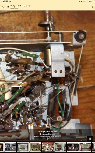

Auriez vous une ( bonne) photo du commutateur de gammes à remplacer ? :slightly_smiling_face:
Bonsoir
Le commutateur a l’air assez simple !
Salutations Jean-Luc
Désolé Jean-Luc, le commutateur que vous montrez est celui du réglage audio : PU, graves, aigüs.

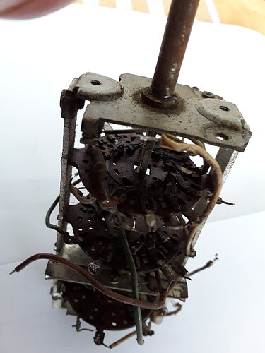

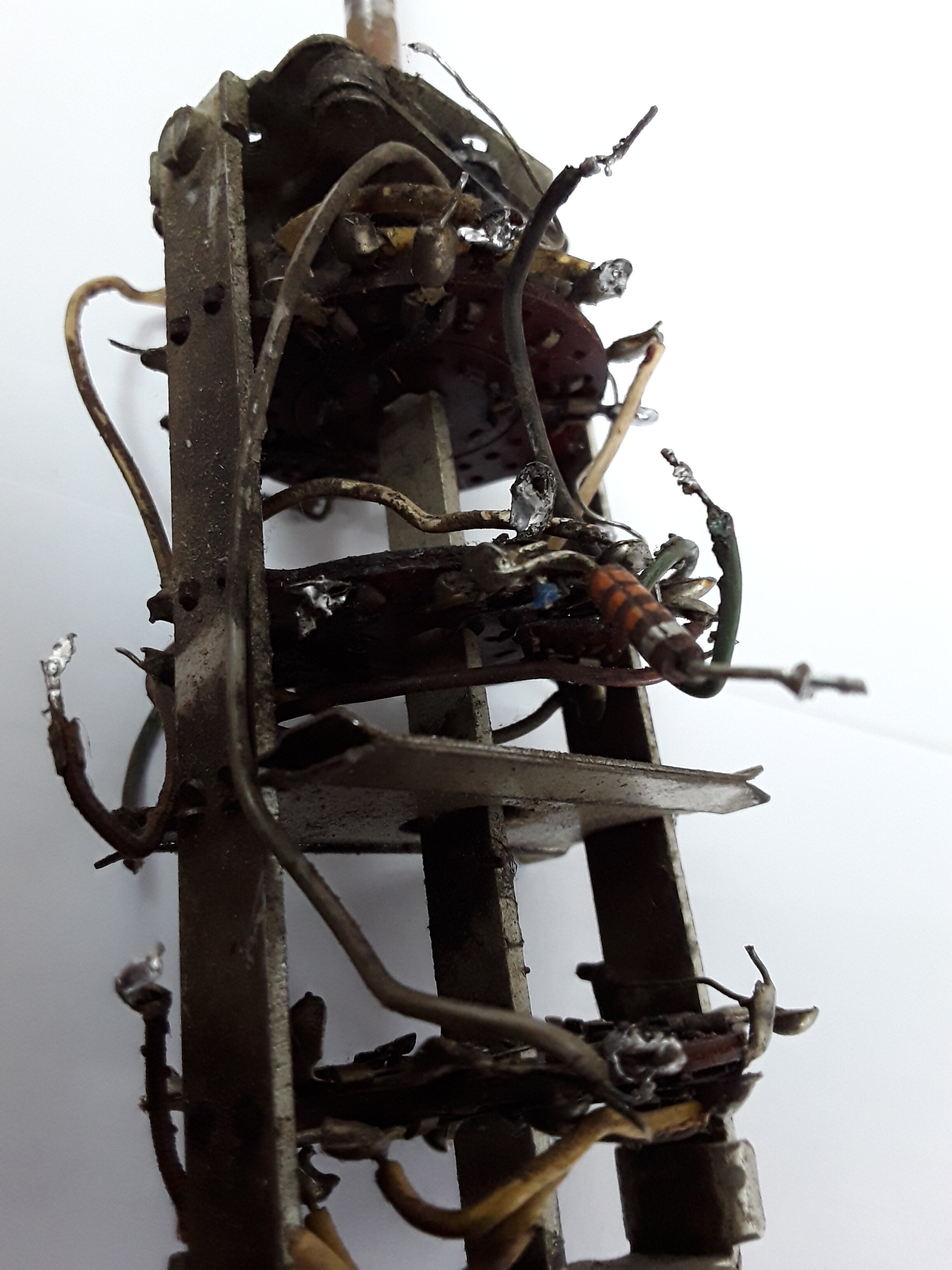

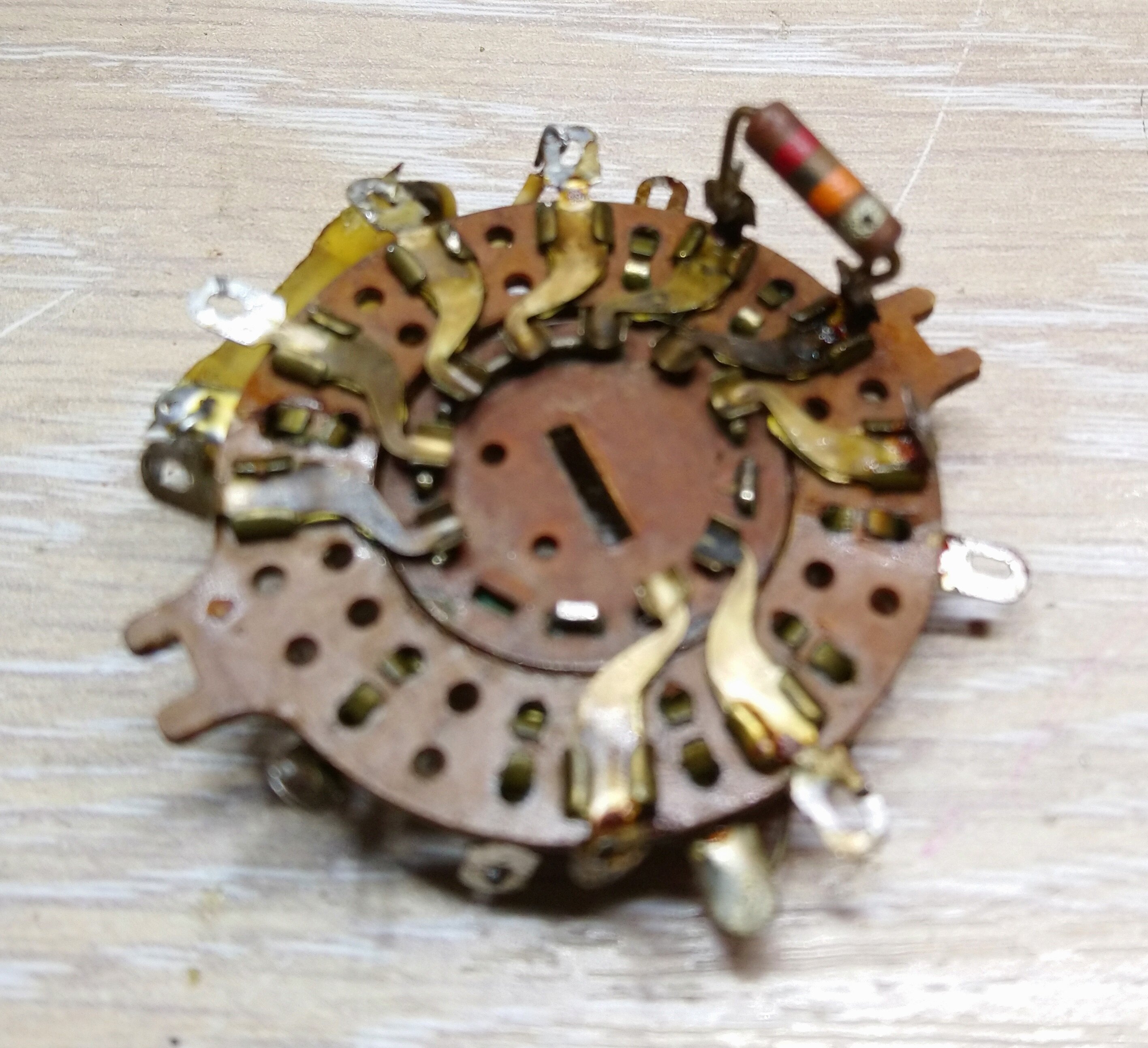

Je joins une photo du commutateur démonté. Sur cette photo, on ne le voit pas mais il est cassé d’un côté et il ne reste pas bien plat. A vide , démonté, j’arrive à régler les contacts pour qu’ils soient tous opérationnels, mais une fois remonté la tension mécanique exercée par le support déforment et rendent le « réglage » caduc : plusieurs contacts ne sont plus effectifs.!

Où alors, la photo proposée par Jean-Luc ne correspond pas à mon poste .

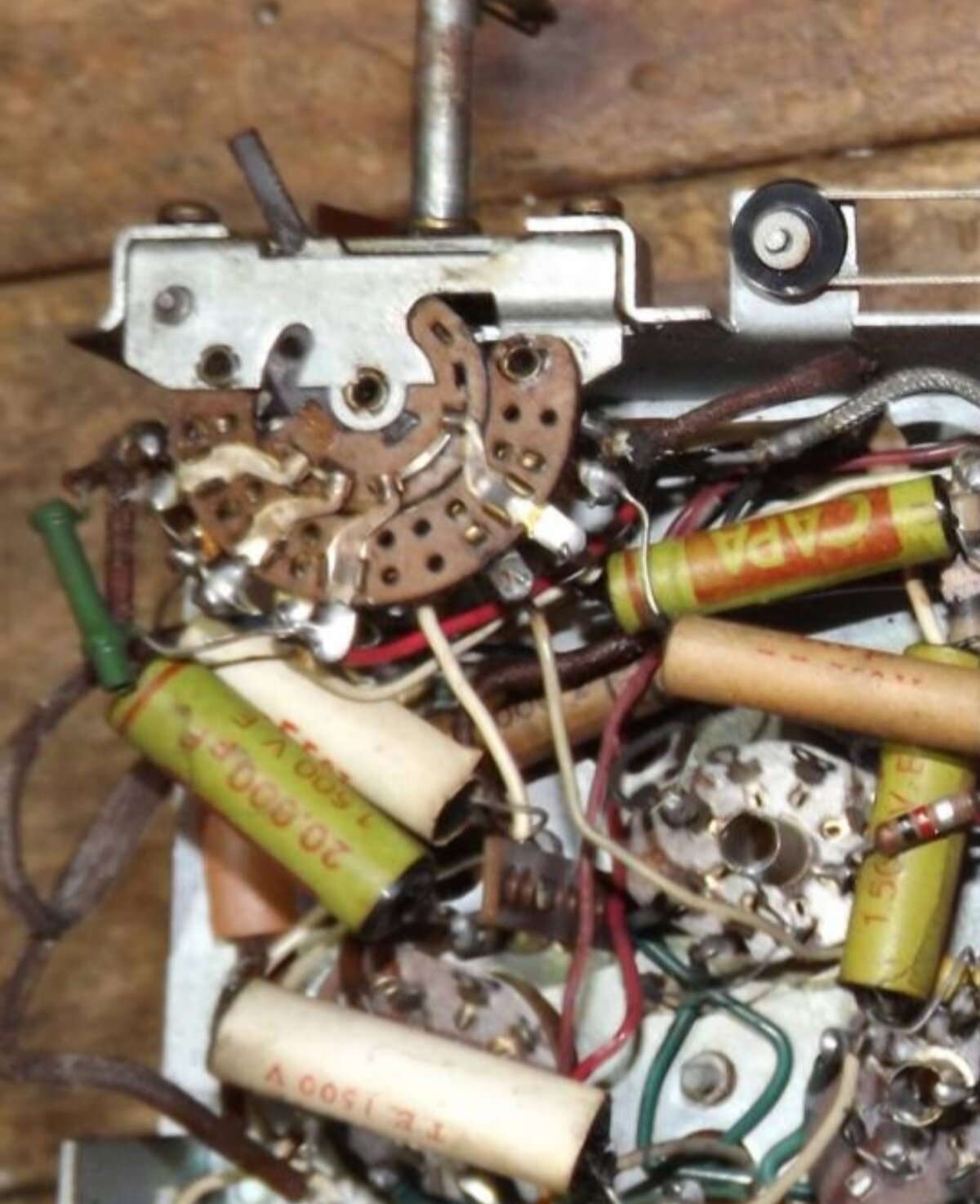

La photo est sur le grand livre ,j’ai peut-être confondu ! Le voici ! ,on peut facilement modifier un commutateur, je l’ai déjà fait il faut le modèle et un commutateur de marque Philips ,j’en ai en stock !
Ha oui, merci Jean-luc, c’est bien celui-ci. je veux bien essayer de modifier un autre commutateur. Combien demanderiez-vous pour m’en vendre un ?
Cordiales salutations,
Alain
J’ai ce modèle, 3 galettes démonté sur un Philips irrécupérable, je peux vous l’envoyer complet où démonter les galettes ,contre le port !
