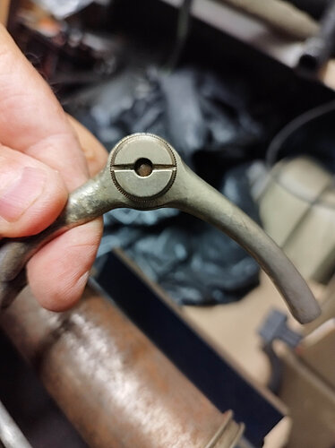

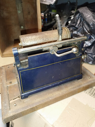

Bonjour je cherche le support de haut parleur pour cette merveille qu’est ce petit ménestrel de chez girard cousin germain du gaulois de Pathé.
Ce support est en forme de virgule et vient reposer sur une bordure dudit phonographe.
Il me manque aussi la partie qui vient se fixer sur ce bras et qui tient d’un côté le pavillon et de l’autre le reproducteur. Et on peut toujours rêver ledit pavillon… Merci d’avance…

la piece casse alu ou zamak ?
Voir ici ils ont plein de pièces de phonographe :
pense que la Piece est en zamac ca casse comme du verre
irreparable pas grand chose a faire
peut etre se tourner vers une fonderie alu silicium ? si la piece est introuvable
je pense que si collage a l’araldite fer + perçage pour mise d’un broche pour consolider
si le zamack n’est pas devenu friable cela peut marcher
tout depends de son etat de degradation
faut tenter vu l’état on prend plus de risques
Merci pour ces retours c’est bien du zamac … je vais te tenter la brasure avec des baguettes durafix m’a t on conseillé le tout dans un petit coffrage en céramique… mais bon le plus simple c’est de trouver une pièce… quelqu’un a peut être une épave… :wink:

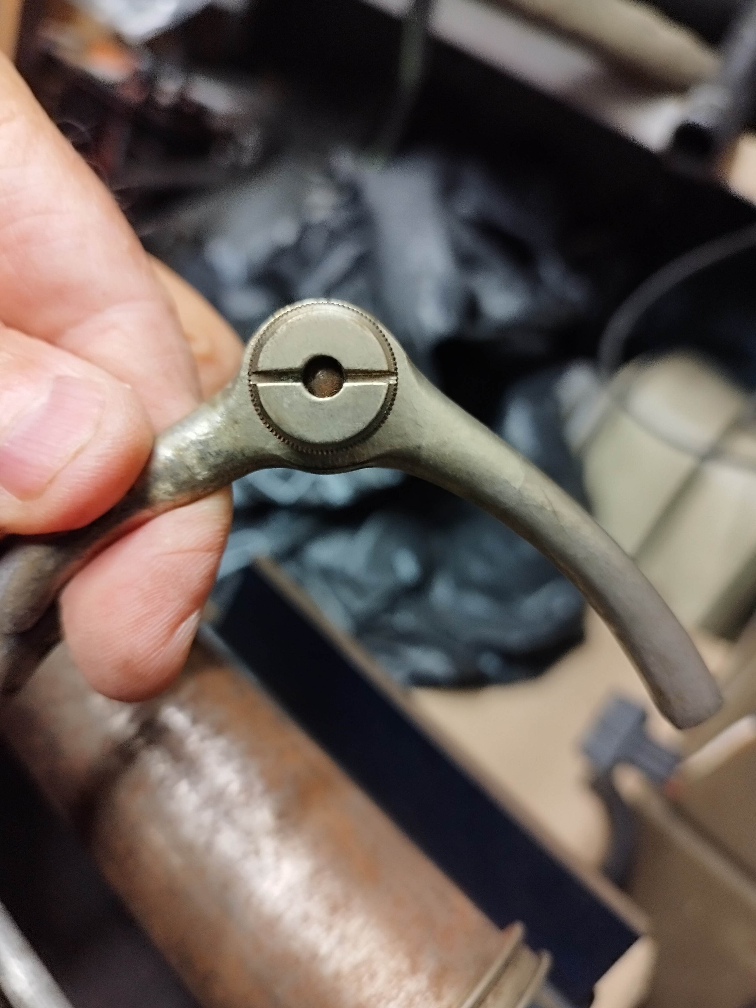

jamais reussi a souder les zamak
les sites de fonderie soudure brasure disent tous qu’il ne se soude ni se brase
a mon avis ne rien tenter de ce cote la ça ne ferait que un peu plus degrader les pieces
perso je me tournerai vers la fonderie d’alu Si
Amazon.fr.
en recuperant a la casse un piece alu de voiture
cela fond a 660°C facilement accessible au gaz butane
Il y a aussi l’impression 3D par frittage laser de poudre AlSi. Pour peu que le prestataire soit équipé d’un scanner 3D c’est vite fait.
Je rejoins l’avis de Radiolo, c’est insoudable, surtout sur une vieille pièce forcément oxydée. Liquéfaction assurée si on insiste un poil trop.
La théorie dit que ca ne peut pas marcher, le zinc seul facile, l’alu facile aussi, mais les deux ensemble ça passe pas
le zinc se vaporise à une température trés basse de l’ordre de 400° mais l’alu chauffé à 400°se recouvre d’alumine et ne fond pas, il faut 650-660°C pour que l’alu se liquéfie, mais a cette temperature le zinc s’est évaporé (et les vapeurs de zinc c’est trés toxique)
Tétu je suis, J’ai essayé pas mal de trucs soudure/brasure sur du zamac, brasure alu, étain/plomb, et les flux adapté réussi quelques collage en insistant
et une fois la pièce refroidie, elle m’a cassé dans les mains.
Perte de temps, de gaz et de matière.
Peut être tenter le TIG avec de l’argon, mais vu la température de l’arc le zinc va s’évaporer sans réussir a faire un micro-bain de fusion.

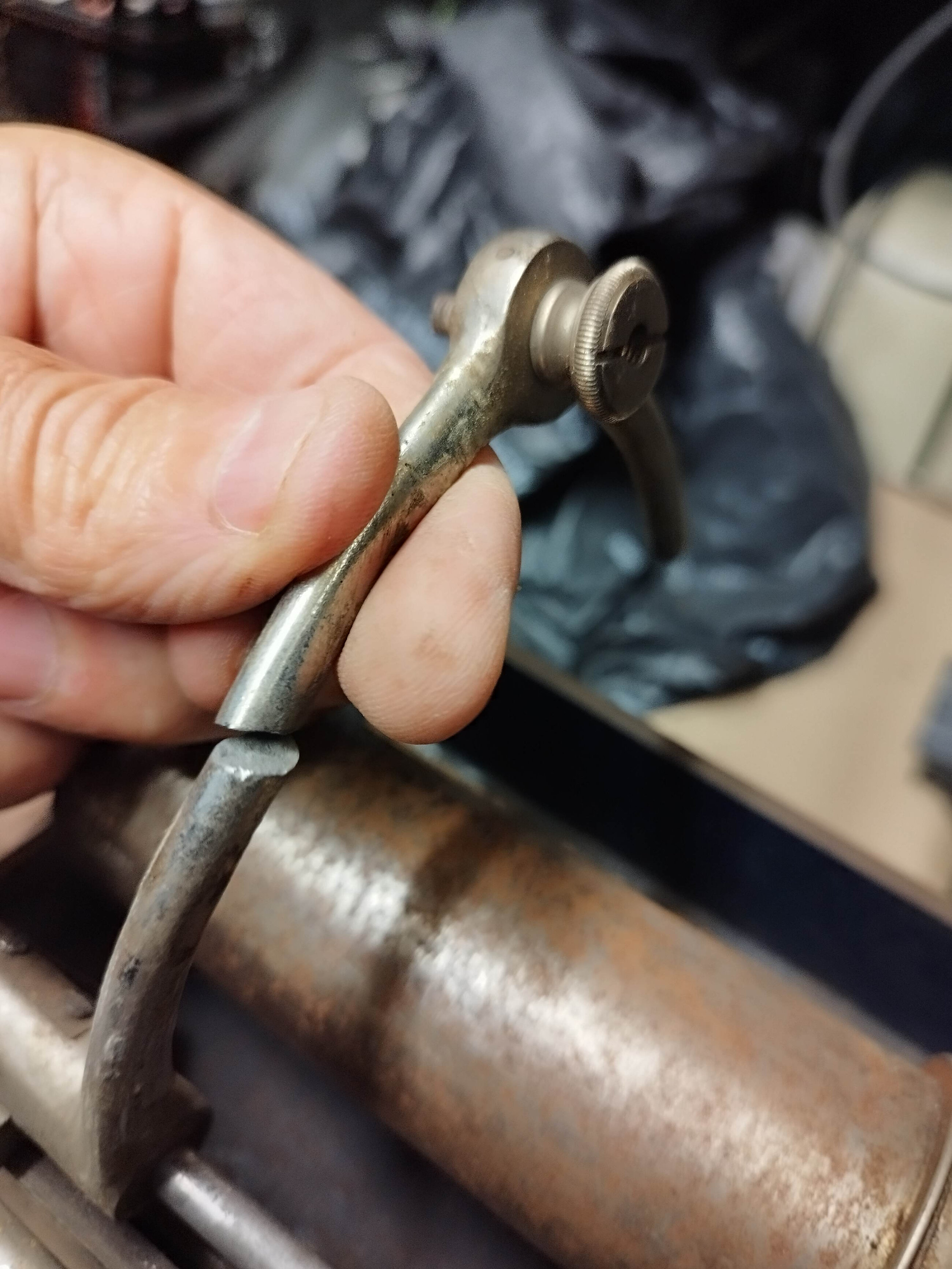

Il faudrait couper au niveau de la coulisse ,refaire la partie cassée en aluminium trouver un aluminium que l’on puisse cintrer et ajuster à la lime , assembler par vis sur le restant de la coulisse !

je pense à une réparation un peu osée. surtout si les deux bouts doivent être re assemblés avec une précision.
Faire un trou de chaque coté des morceaux à rabouter.
Si possible les deux trous bien en face l’ un de l’autre ( pas facile)
le diamètre : je propose deux choses
a) un trou de précision ( je ne sais pas faire)
b) un trou d’imprécision " c’est un nouveau modèe": le diamètre dépend de celui du « tenon » envisagé.. ET ET de la précision que l’on souhaite pour l’ajustage des deux morceaux
profondeur : au moins 1 cm de chaque côté
assemblage : pour les patients résine époxy chargée, et le jeu voulu entre les diamètres femelles et le diamètre tenon est à comber avec la résine.. le tout dans un bac à sable à la surface avec du film cuisine pour le maintien en place durant 24 h à 20 e
pour les pas patients et courageux optimistes : cyanocrolate ( l’orthographe vous corrigerez merci) et si les diamètres femelles et tenon n’est pas important. En tenon je pense à un fil inox de 2 mm de diamètre que j’ai récupéré dans les commandes de gaz des bateaux à moteur.
Pour moi c’est La solution , car soudure niet ..
autre solution des plaques métalliques , une dessus une dessous , six vis pour chaque plaque ( 3 de chaque coté, et 6 taraudages dans la pièce à assembler.. (méthode utilisée - à peu près -en chirurgie.
Le tenon pourrait être aussi en tige filetée ( ça accrochera mieux la colle) à prendre sur une chappe de commande d’aileron avion/bateau RC.

trop lisse la colle ne s’accrochera pas dessus
pour ma part j’utilise des bouts de lame de scie abrafil ronde
