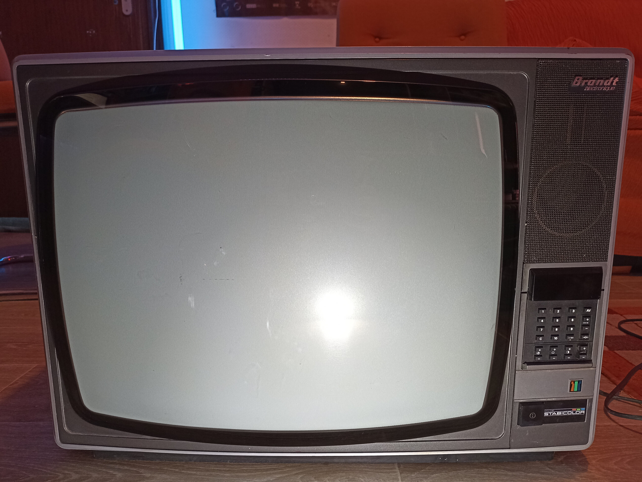

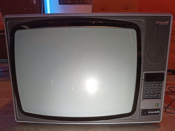

Salut à tous,
Je tente actuellement de remettre en état le téléviseur de mon enfance, un Brandt 20463T équipé d’un châssis ICC4.
Celui-ci est tombé en panne il y a 13 ans environ: il ne donnait plus signe de vie. À ce moment je l’ai ouvert, pour démonter des trucs et tenter de comprendre d’où venait le problème, sans succès. :cold_sweat:
Je reprends donc le projet laissé en plan avec de bien mauvaises surprises: la disparition de quelques éléments plutôt indispensables. :grimacing:
Je viens ici dans l’espoir de trouver ces pièces manquantes, ou au moins des références afin de pouvoir passer commande quelque part. Si quelqu’un a ça dans ces stocks, votre prix sera le mien, merci d’avance. :+1:

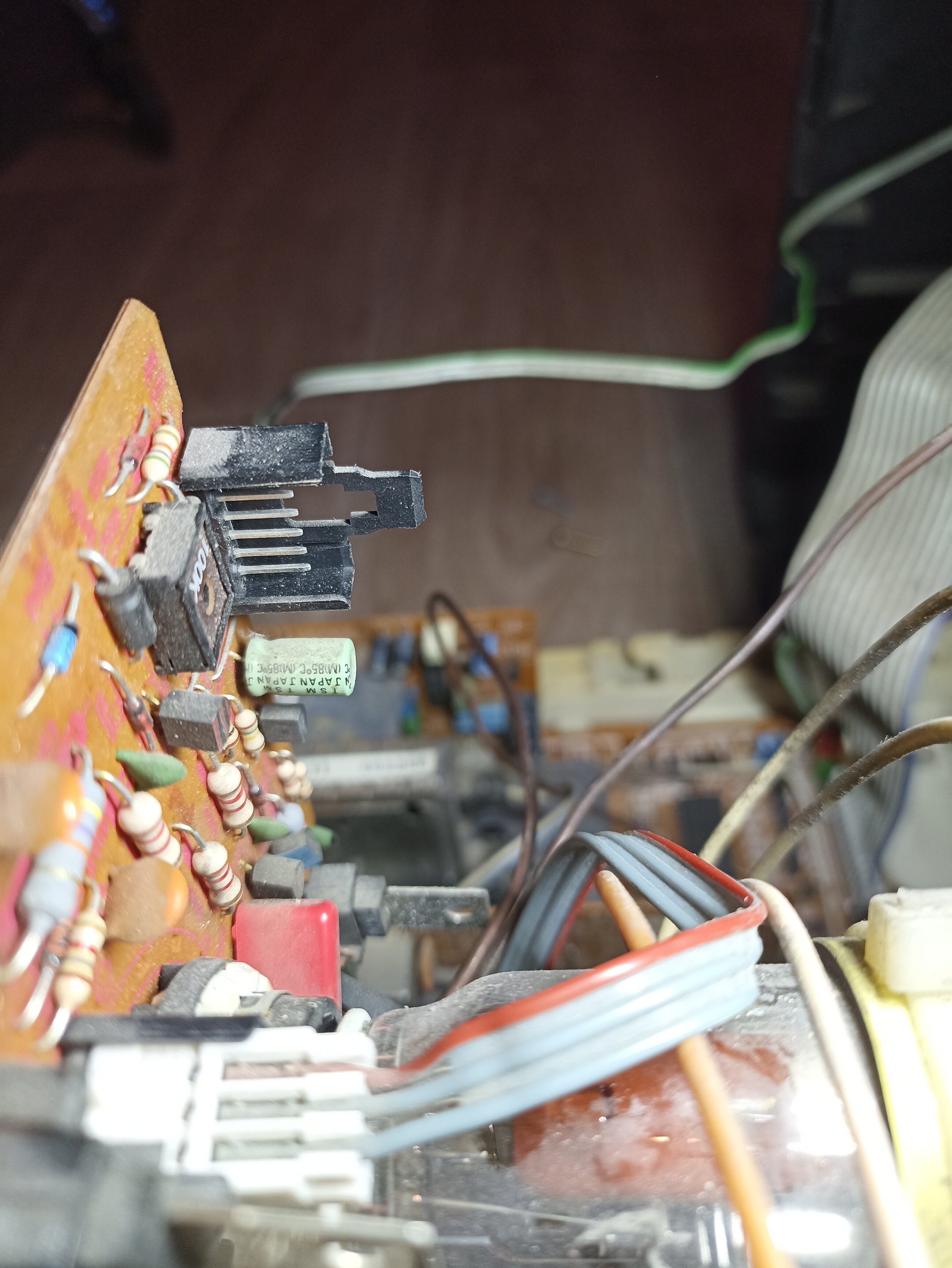

Que me manque t-il ? Et bien en priorité:

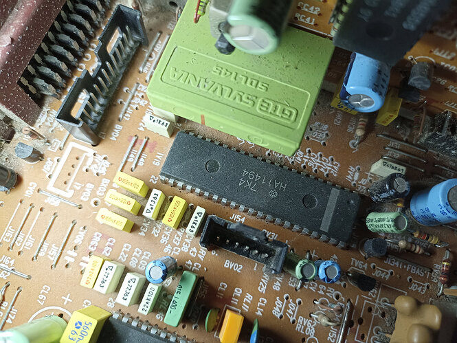

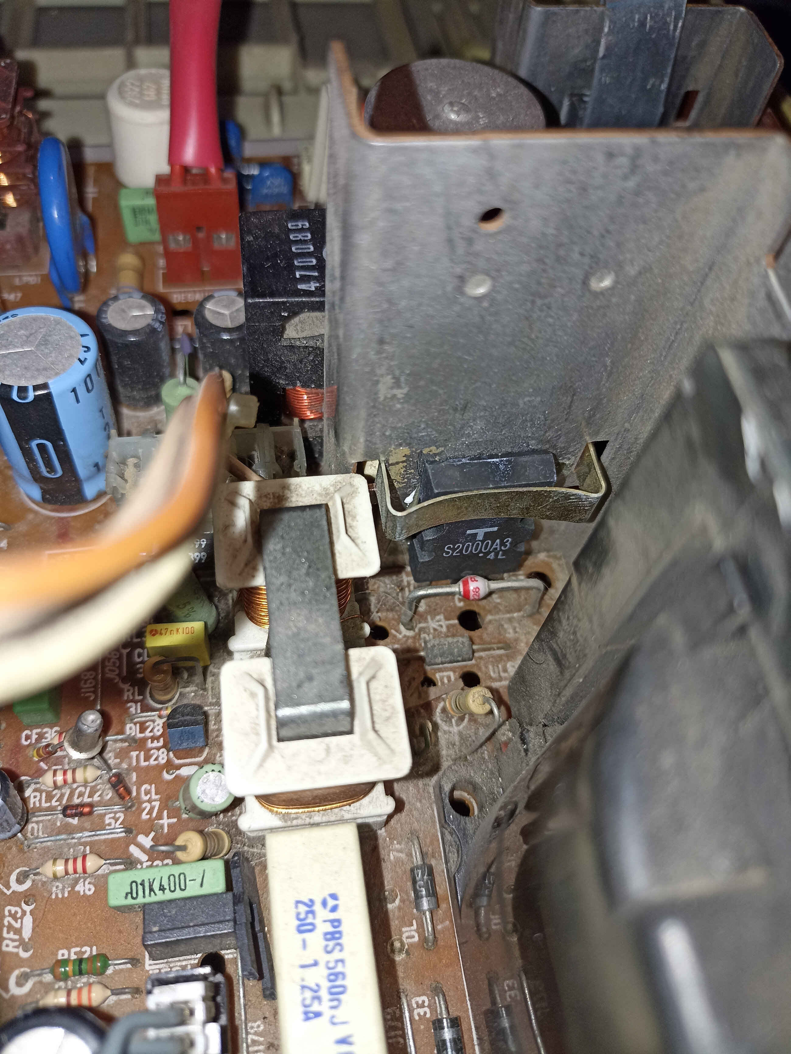

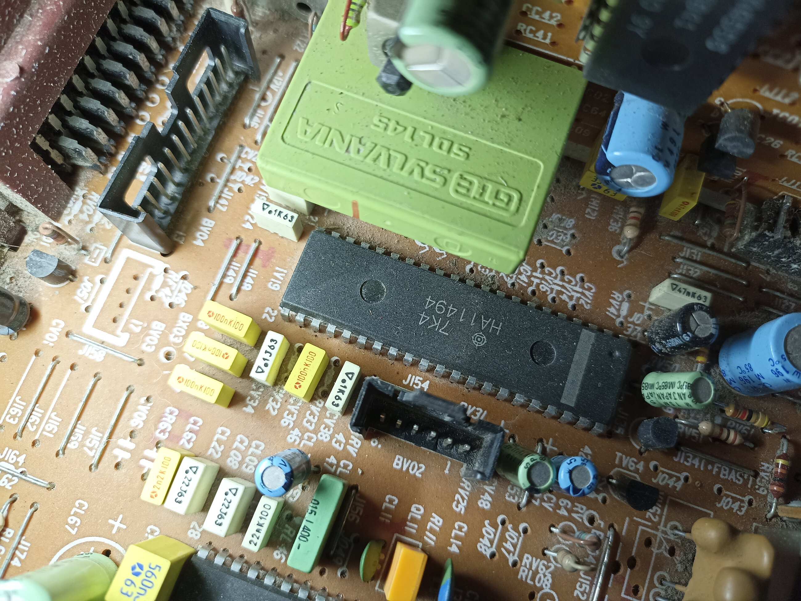

  • Le câble 6 broches en BV02. J’ignore le nom de ce type de connecteur:
  • Le clip de maintien de ce transistor S2000. Celui-ci le possède toujours, mais ce n’est pas le cas de son frère jumeau plus loin. Au passage, est-il nécessaire de mettre un isolant entre le radiateur et ces transistors ? :face_with_raised_eyebrow:
Accessoirement je ne dirais pas non à une télécommande et à la petite porte en façade. Mais c’est purement au cas où. Ce n’est absolument pas ma priorité évidemment. :grin:
Merci pour votre attention. :grinning:
cela depend du type
dos isole >pas besoin d’isolant
dos au collecteur, > il faut un isolant
quand les deux modeles existent pour un transistor celui qui a le dos au collecteur a un capacite de dissipation thermique superieur a celui ayant un dos isole

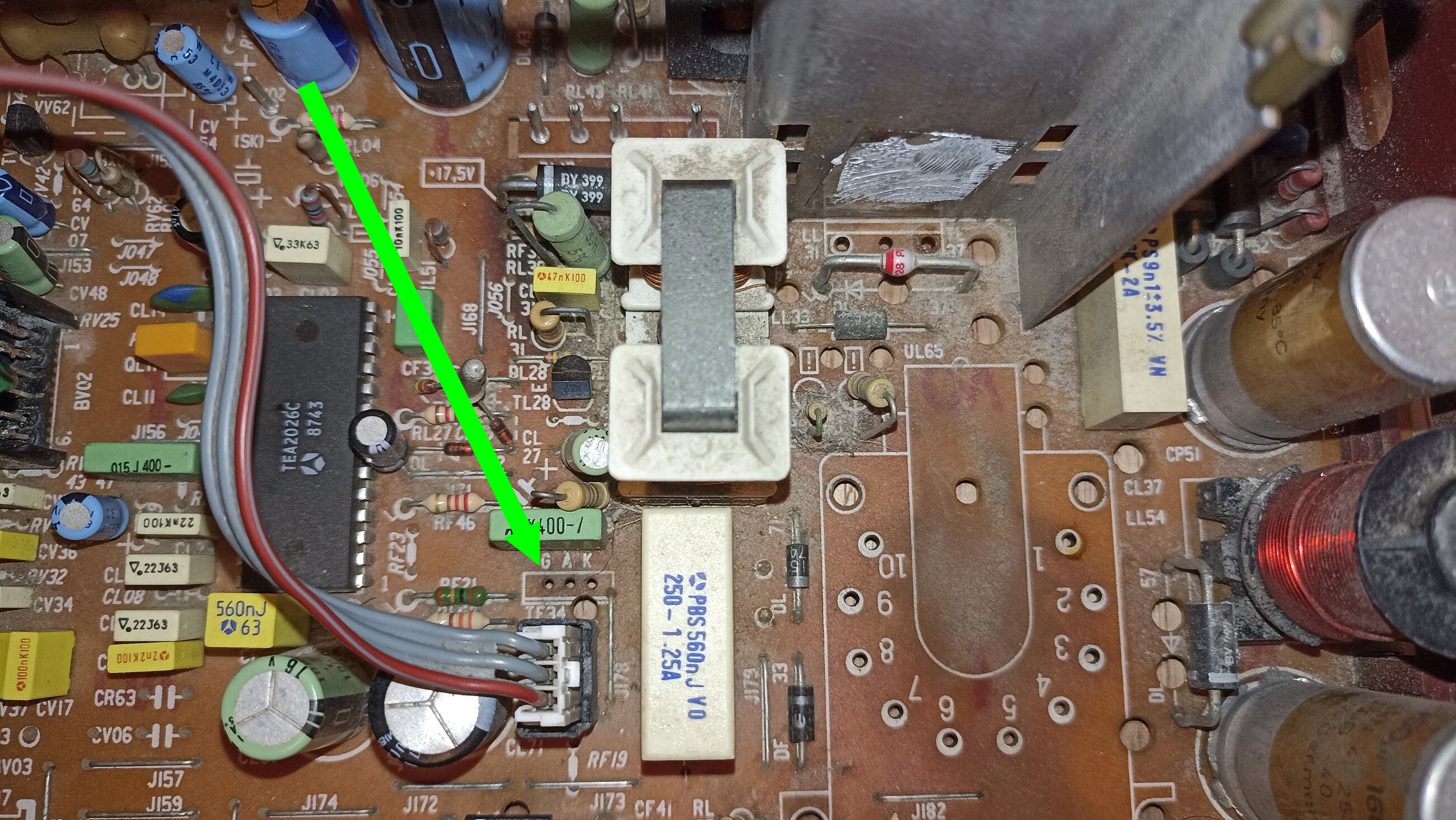

Il te manque le cable de liaison entre la PAV (Platine d’Amplification Vidéo) au cul du tube cathodique et le châssis (sortie du vidéoprocesseur HAxxxxx).
Bon tout d’abord il faut voir pourquoi ton tv ne démarre plus. L’alimentation sort-elle les tensions (un 90V et un 17V non régulés)?
Dessouder transistor de puissance pres de la THT, ensuite dessouder la THT et verifier que l’alimentation démarre.
Si tel est le cas alors ta panne est dans la THT (transfo THT en court circuit ou panne dans l’étage) . L’afficheur doit fonctionner.
Sinon regarder du côté de l’alimentation a découpage.
Attention a l’étage BOOST de régulation organisée autour d’un hacheur survolteur BU806/807. La régulation est asservie grâce au power/déflexion processeur TEA2026.

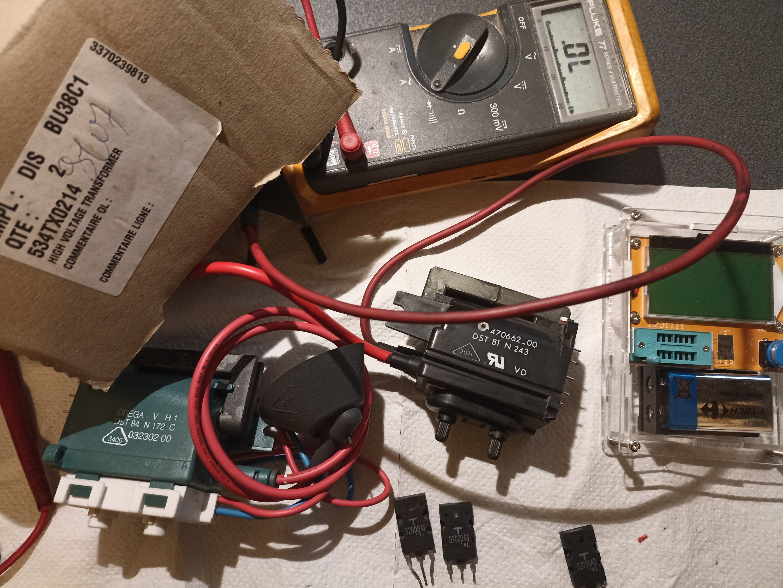

Il faut donc que je dessoude la THT et le S2000 à proximité pour voir si l’alimentation démarre grâce aux petits afficheurs 7 segments en façade ? C’est bien ça ? :thinking:
J’ai pensé à cette éventualité pour la THT. J’ai posé la question à mon magasin d’électronique local qui m’a indiqué avoir deux exemplaires de THT compatible. Vu le prix ridicule demandé, je ne me suis pas posé trop de questions. Le nombre de broches et leur emplacement est identique. Mais les références semblent différentes:
  • 534TX0214 sur la boite des neuves
  • DST 84 N 172 C sur le boitier des neuves
  • DST 81 N 243 sur le boitier de celle d’origine
Aussi, je suis assez perplexe pour le remontage. L’ancienne a deux fils blancs sur la neckboard. La nouvelle a un fil bleu et un rouge. J’ignore quel est leur emplacement.
Bref, beaucoup de questions et de doutes.
Merci encore pour vos conseils. :slightly_smiling_face:

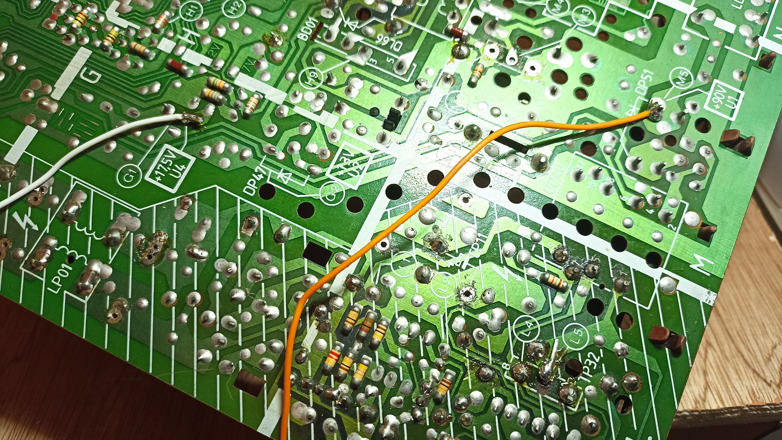

Avant toute chose, pour comprendre mon cheminement, je précise que me suis aidé de l’intelligence artificielle. Cet outil est bien pratique pour un débutant comme moi. Mais je reste critique. J’ai bien conscience des limites et j’essaye de garder un certain recul. De toute manière, rien ne remplace l’expérience de techniciens compétents, d’où ma présence ici. Merci pour votre aide. :+1:
J’ai commencé par appliquer les conseils de David26 en soudant deux câbles pour effectuer quelques relevés. J’ai fourré la pointe noire dans le trou d’un blindage du côté du tuner. Les mesures sont bien évidemment effectuée en mode DC.
  • U1, point de test pour le +90V. J’ai 0,7V à l’écran.
  • U4, point de test pour le +17,5V. Rien à l’écran.
Cela signifie donc que l’alimentation ne démarre pas. :face_with_diagonal_mouth:

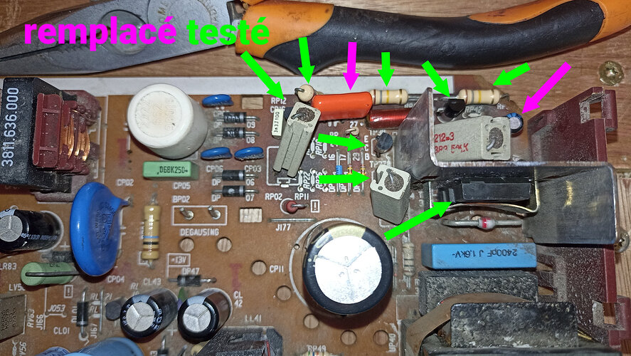

Avant toute chose, je rappelle quelques détails :
  • J’ai dessoudé la THT et le S2000 à proximité
  • Le petit chimique CP31 au primaire a été remplacé dans le doute
  • Le gros chimique CP11 au primaire a été remplacé dans le doute
  • Le céramique CP24 au primaire a été remplacé dans le doute
  • Le transistor S2000 au primaire affiche des valeurs qui semblent cohérentes
    => Base/collecteur: 455 dans un sens, rien dans l’autre. Base/émetteur: 525 dans un sens, rien dans l’autre.
C’est parti. :grinning_face:

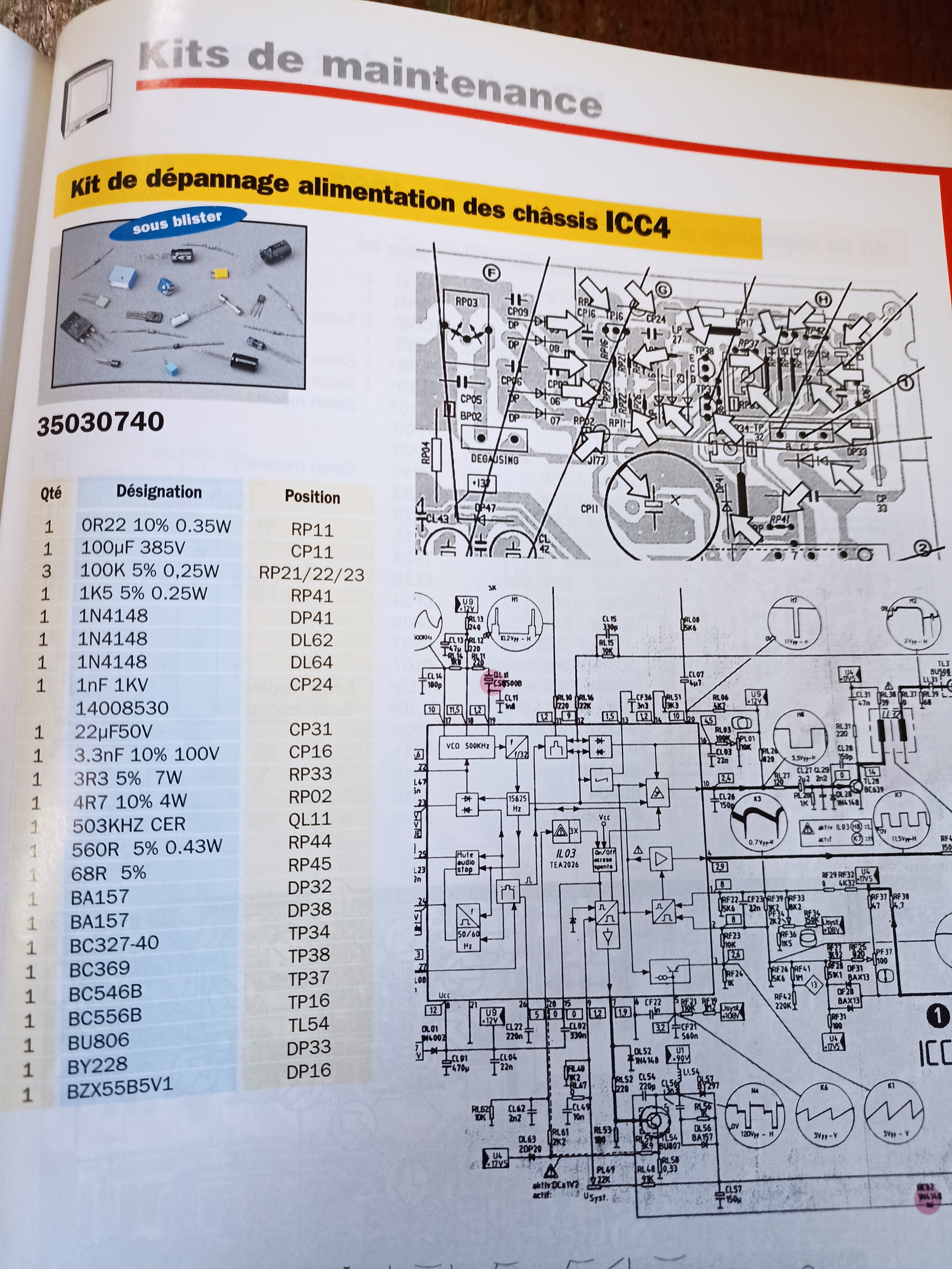

D’abord je m’intéresse aux résistances RP17 et RP32. Celles-ci sont montées en série. Il s’agit des trois beiges tout en haut, repérée par des flèches vertes:
L’IA m’explique qu’il s’agit de résistances de démarrage de forte valeur qui amènent la tension initiale permettant à l’alimentation de démarrer.
En circuit je mesure 135 kΩ entre les deux, ce qui semble cohérent. (Peut-être est-il nécessaire de faire ça hors circuit ?).
Je continue avec leur voisine, RV12 qui me donne 180 kΩ en circuit. Rien qui semble anormal.

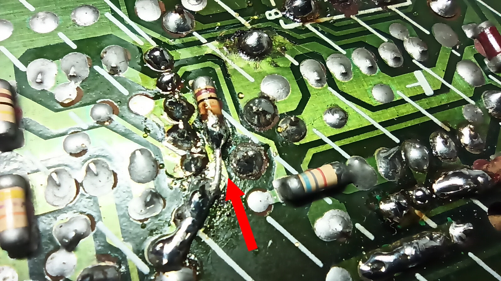

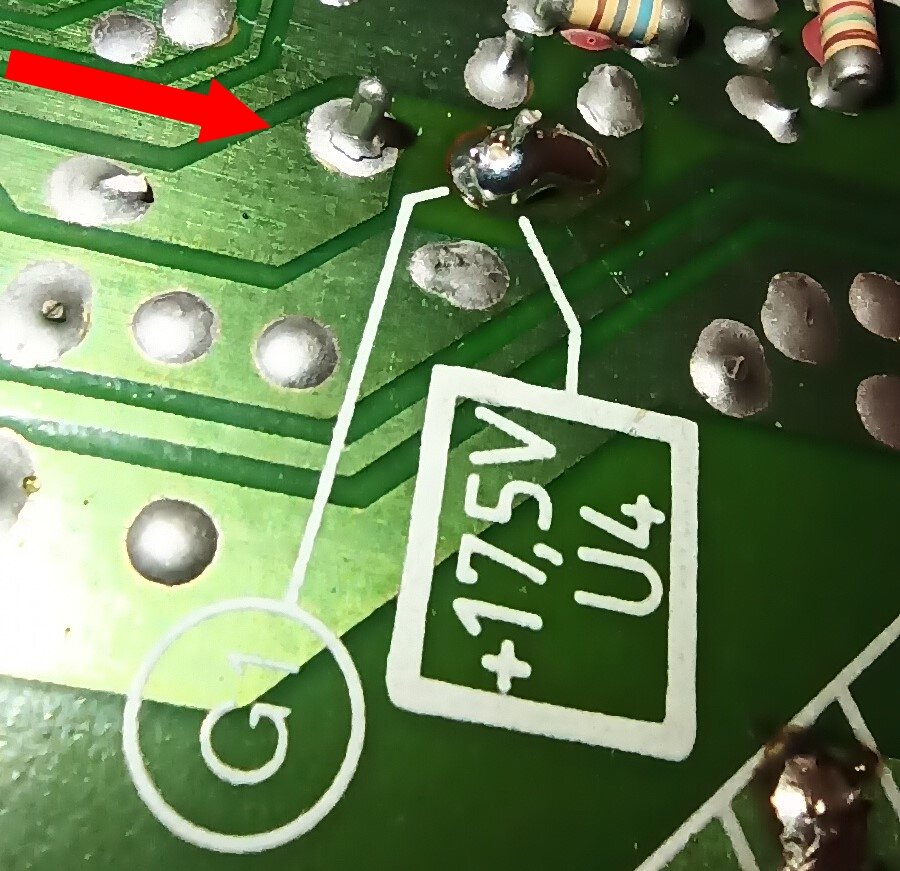

Par contre, en observant la zone, j’hallucine :open_mouth:
Comment ai-je pu passer à côté de ça ? J’ai déjà inspecté à la loupe le PCB et refait un beau paquet de soudures sèches. Et là, celle-ci est complètement cassée. :roll_eyes:
Ce composant RP61 est semble t-il une résistance de liaison / feedback reliée à l’optocoupleur ou au circuit de démarrage, toujours d’après l’androïde. C’est donc une excellente candidate à la panne.
Je ressoude tout ça avec beaucoup d’espoirs eeeeeeeeeeeeeeeeeet…… toujours pas ! :cry:

Apparemment tu as dessoudé Bu lignes th c’est bien. Essaie de trouver le BU806 et dessoude le.
Re teste l’alimentation. Demarre-t-elle?

Je viens de faire quelques manips.
J’ai dessoudé le BU806, voici mes mesures en mode diode. C/E : OL dans un sens & 0,6 dans l’autre - B/E : 0,56 dans un sens & 0.72 dans l’autre, B/C: OL dans un sens & 0,56 dans l’autre.
J’ai mesuré la résistance entre le point de test +90V et la masse: aucun court-circuit
J’ai rebranché le PCB sans le BU806, la THT et le S2000: toujours pas de signe de vie sur l’afficheur.
D’après vos essais, l’alimentation semble ne pas démarrer.
Votre BU ligne est bon. Que dit le Bu 807? Faites les mêmes contrôles…
Laissez le Bu et la THT dessoudés.
Il faudrait vous procurer le schéma de l’alimentation de l’ICC4.
Il faudrait contrôler soigneusement les transistors au primaire, puis les diodes et résistances de fortes valeurs, toujours au primaire.
Si pas de 90V ni de 17,5V il est certain que l’alimentation ne découpe pas… Et apparemment, pas de court-circuit apparent sur les secondaires…

Je ne vois pas de BU 807 par contre. Tu veux parler des gros S2000 ou des petits transistors au primaire ? Dans les deux cas, ils ont été testé hors circuit comme évoqué plus haut.

Au pire je peux tester chaque composant inclus dans le kit de dépannage. Mais je n’aime pas trop avancer au pif, il y a toujours le risque d’endommager le PCB.
Voici ce que j’ai testé:
RP11 : 0,3Ω
RP21 : 99kΩ
RP22 : 100kΩ
RP23 : 100kΩ
RP41 : 1,5kΩ
RP33 : 3,2Ω
RP02 : 5Ω
RP44 : 563Ω
RP45 : 70Ω
=> Les résistances sont dans les clous. Les dessouder a été bien pénible. Les pattes ont été pliées pour être à plat sur le PCB en usine, c’est un calvaire à dessouder sans abîmer les pastilles, beaucoup on souffert malgré mes précautions comme je le craignais… :roll_eyes:
CP11 : pas testé, remplacé par un neuf
CP24 : 1178pF
CP31 : 1942µF ESR = 0,25Ω
CP16 : 3420pF
=> C’est dans les normes encore une fois.
DP41 : 731mV / C = 4 pF (testeur chinois)
DP32 : 580mV / C = 10pF (testeur chinois)
DP38 : 614mV / C= 10pF (testeur chinois)
DP33 : 0,4 d’un côté / OL de l’autre (multimètre)
DP16 : 776 mV / C = 699935F (testeur chinois) – 0,7 d’un côté / OL de l’autre (multimètre)
DL62 : 722 mV / C = 4pF (testeur chinois) – 0,5 d’un côté / OL de l’autre (multimètre)
DL64 : 722 mV / C = 4pF (testeur chinois) – 0,5 d’un côté / OL de l’autre (multimètre)
=> Rien qui n’apparait clairement comme mort.
