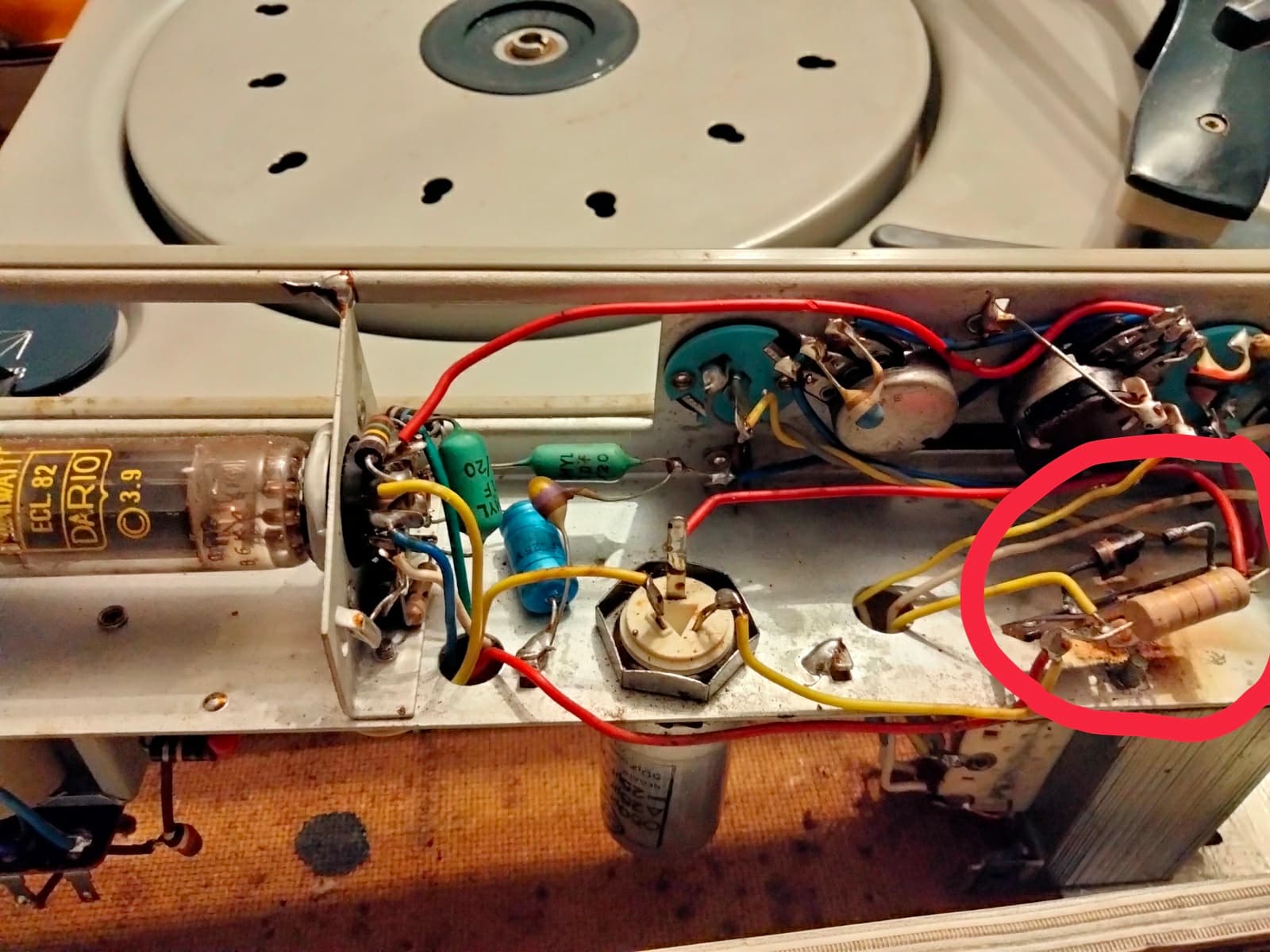

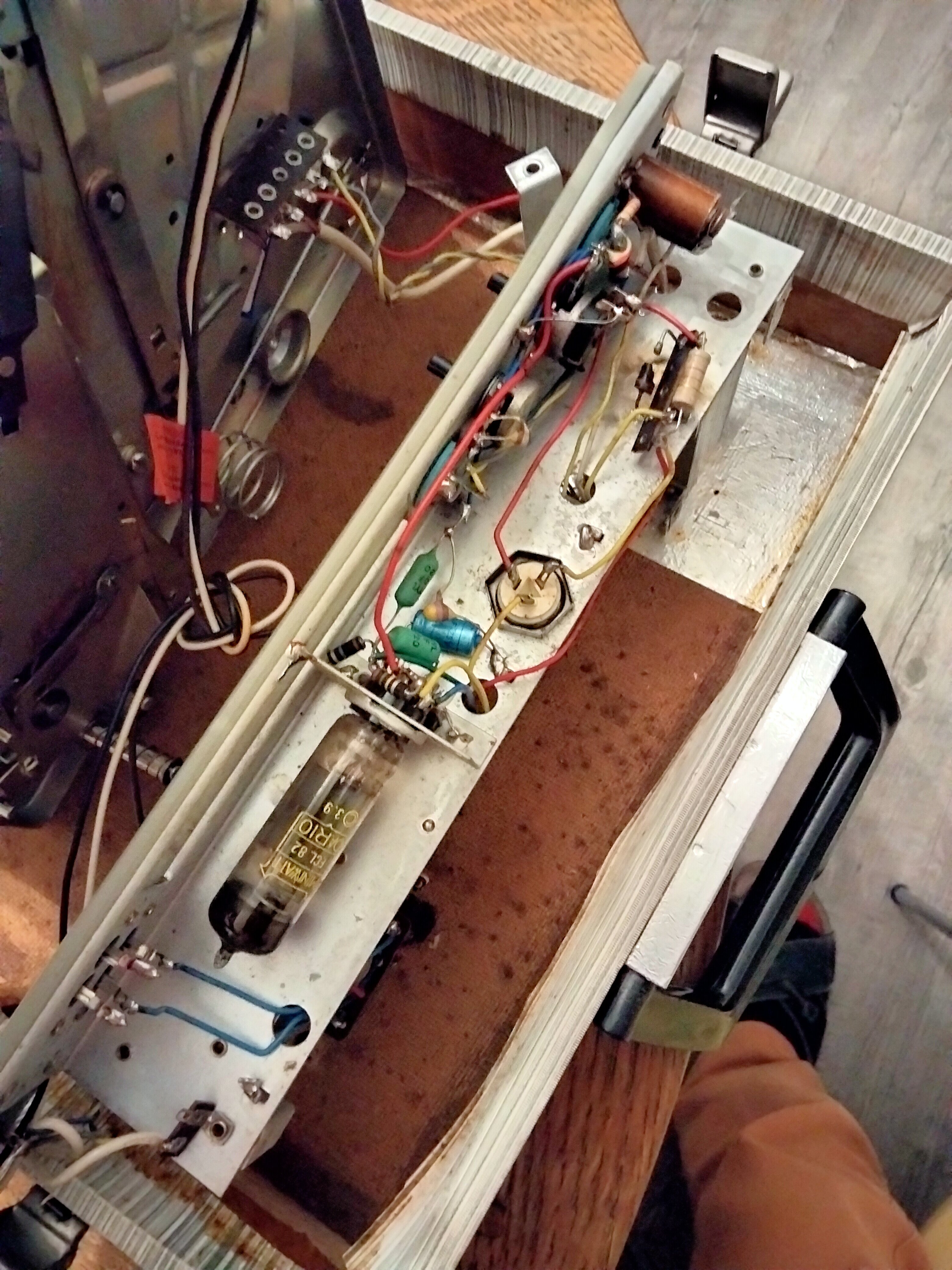

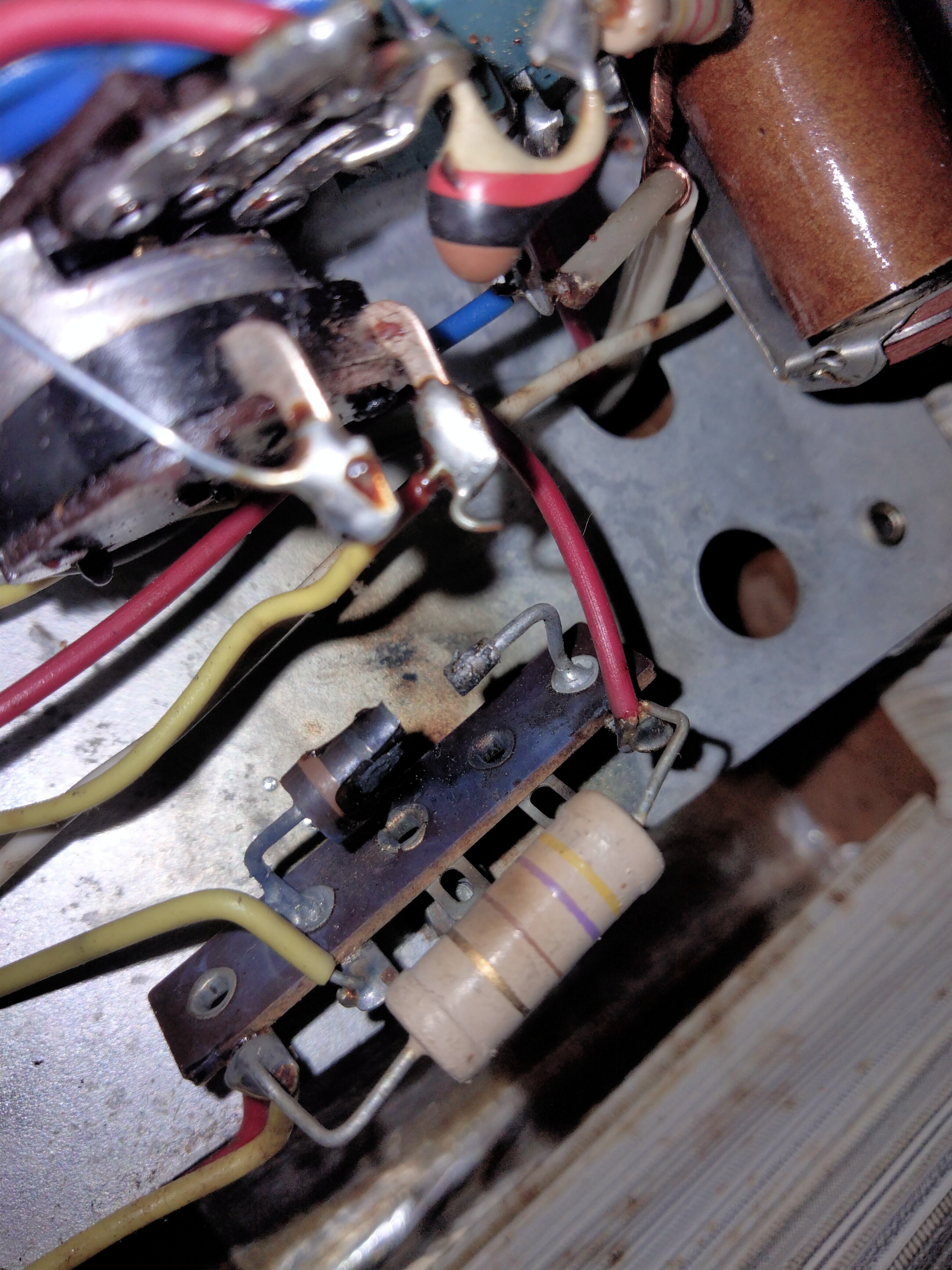

Je commence une restauration de mon ancien tourne disque platine bsr ua 15
Sur la partie électronique j’ai une resistance qui a visiblement éclaté, du coup je ne vois pas les anneaux de couleur pour trouver la valeur.
Est ce qu’une bonne âme peux venir à mon secours svp.
Vous avez bien observé. Si nous pouvions connaitre l’endroit du circuit où se trouve cette résistance, nous pourrions au moins vous en donner l’ordre de grandeur. Toutefois, celle sur la photo a été largement surchargée. Il ne suffira pas de la remplacer, il faudra aussi trouver les raisons de cette surcharge.
Bonsoir @gpascal bienvenue chez les timbrés de vieille electronique
BSR UA15 c’est la reference de la platine
le tourne disque complet a t il une reference ?

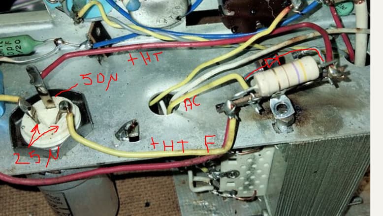

la R qui a fumé est probablement la R de filtrage HT
elle devrait arriver sur deux fils du condensateur de filtrage
c’est lui
avec la liste des tubes on pourra peut etre en dire plus
je vois une ECL82 un autre tube ?
Oui une seule lampe,
Non l’appareil n’a pas de marque , c’était un achat d’occasion il y a un petit moment.
Et merci pour vos réponses et votre accueil.

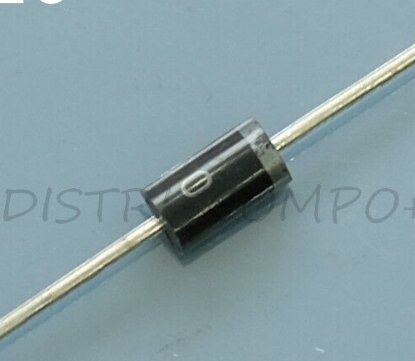

donc il doit y avoir un redresseur etat solide , selenium ou silicium
il faut le chercher
Ça se presente comment?

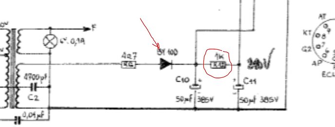

votre schema pourrait ressembler a cela
une diode ressemble a cela

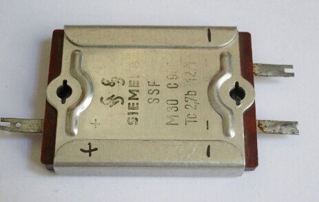

le redresseur selenium a ça

Non pas de redresseur sélénium
Je dois prendre les côtes de quoi?

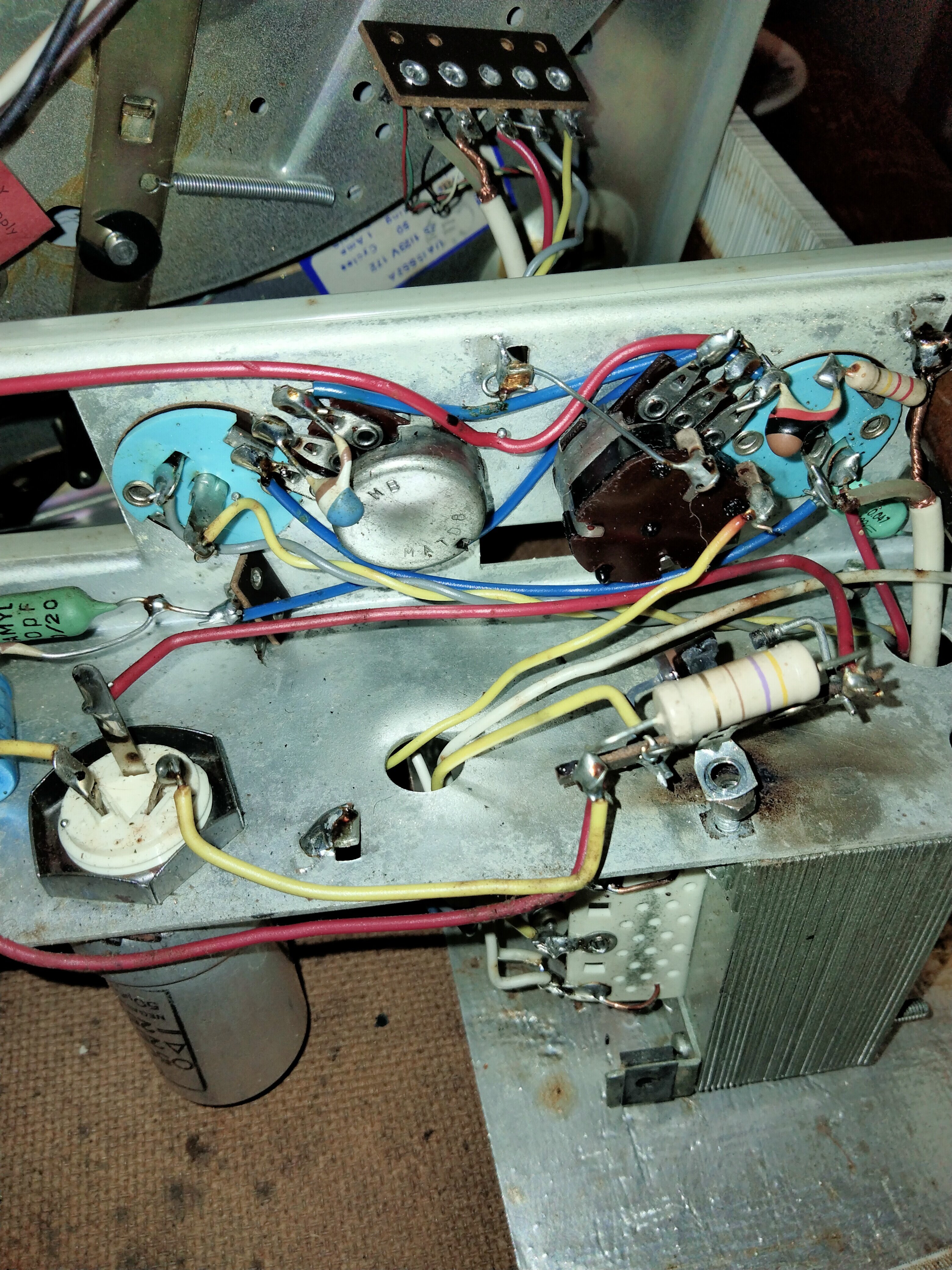

Sur ce petit circuit il y a deux resistances en parallèle.
Et les fils vont sur le gros condensateur couleur alu

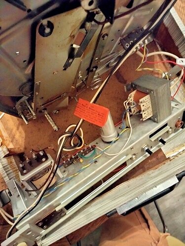

ce sont tous les cotés ou il y a des composants
il semble que le composant explosé soit la diode
car je n’en vois pas sur la partie visible du montage
referez vous au schema pour reperer si c’est bien la diode

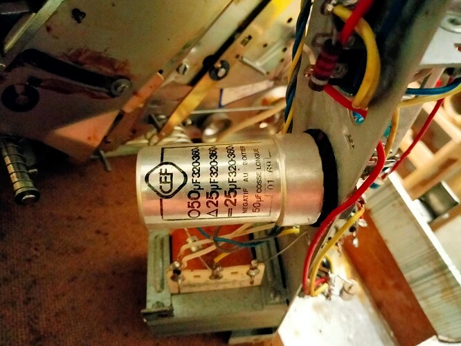

une photo ce ce qui est ecrit la
si le cablage est bien celui la

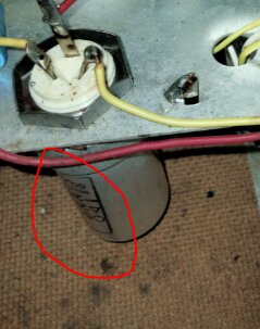

le condensateur tubulaire doit etre mort en C/C et il a tue la diode
en esperant que le transfo n’ait pas suivi le meme chemin
Une diode je sais ce que c’est, mais là j’ai l’impression qu’il y a des anneaux de couleur sur la partie qui reste et sur les minuscules morceaux que j’ai récupérés.
certaines diodes sont marquées avec des anneaux
la balle est dans votre camp pour verifier la conformite de mes idées avec la realite de votre montage
la photo du condensateur confirme mon idée
Pour le montage c’est bien ça. Je vais verifier le condensateur demain.
Mais pour la diode comment je connais sa valeur?
