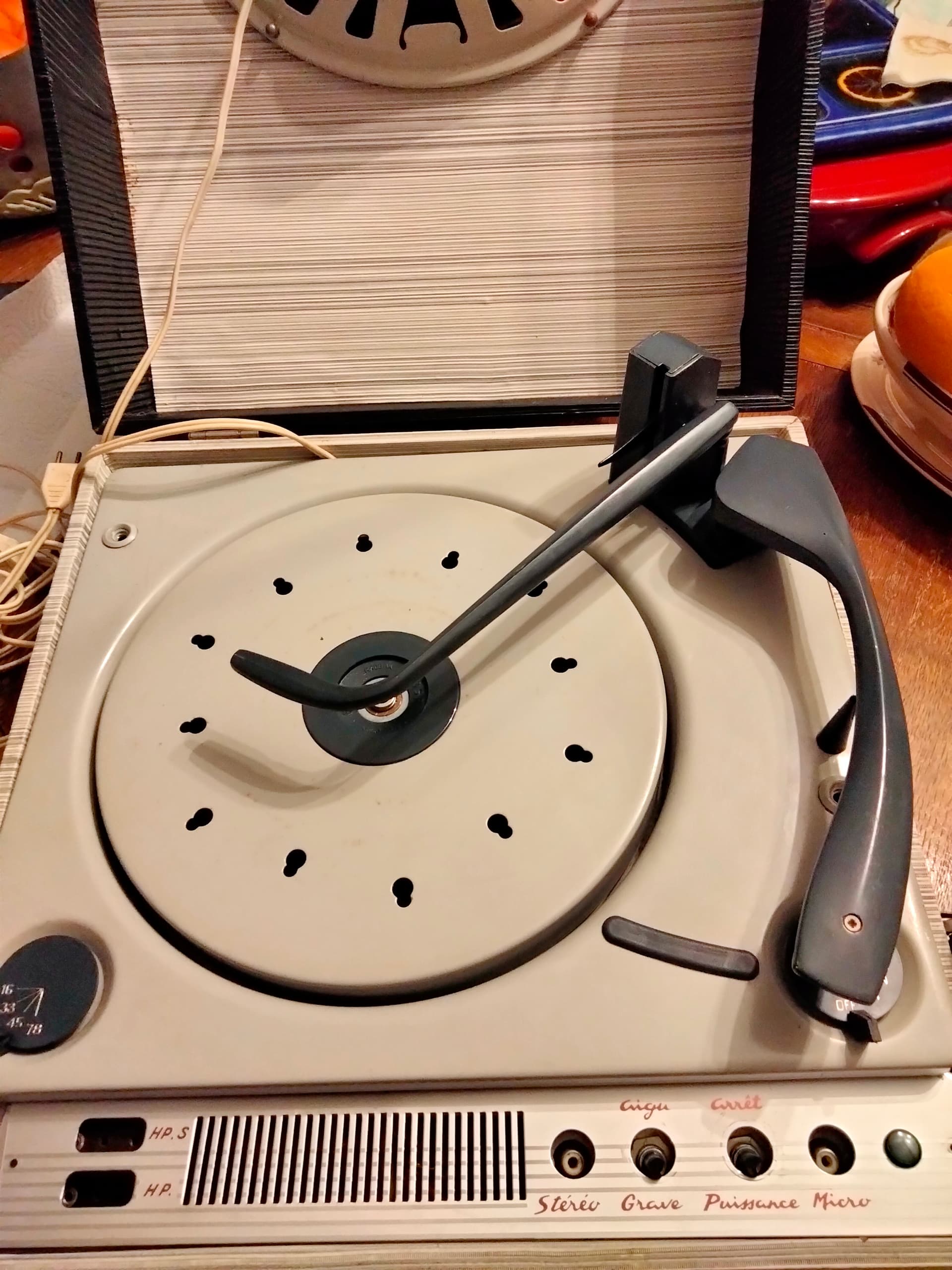

le probleme est que les axiaux qui ne sont plus utilises sont peux nombreux et chers
de rabattre sur les radiaux a fils
D’accord merci,
Donc 3 condensateurs le branchement c’est un fil sur la masse et l’autre sur chaque autres fils le rouge et les deux jaunes.
Je resume pour prévoir mon achat
1diode 1n4007
3 condensateurs 47 et 2 de 22.
Mais pour le résistance hs?
met un 220 ohms
les 3 condensateur on le moins a la masse par le boitier alu
Très bien merci pour toute l’aide.
Je vais passer commande et faire la pose et je reviens vers vous pour le retour d’information
Encore une petite chose mon plateau ne tourne pas trop bien , j’essaie de le demonter depuis plusieurs jours sans succès. J’ai mis du dégrippant légèrement.
Mais il ne vient pas.
Sur un autre modèle bsr que j’ai réparé pour un ami le plateau est venu assez facilement, mais le modèle est un peu différent je n’ai pas de prise sur les côtés.
Peut-être y a t’il une astuce?
