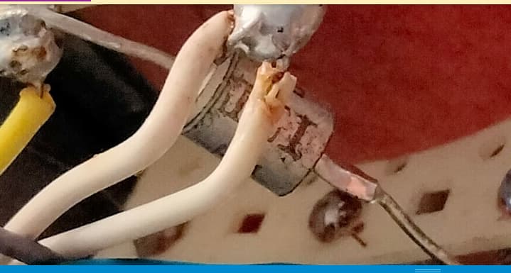

Je suis un peu perdu on parle de dessouder une patte de la diode ou de la nouvelle prise de mesure du transfo
si la diode est en C/C comme ta mesure l’indique pas besoin de prendre un nouvelle mesure de la tension du transfo
dessoude une patte de la diode et confirme qu’elle est bien en C/C
tu pourra la remplacer par un 1N4007 1A 1000V
pour le condensateur on va y venir
Merci pour la précision j’aime bien comprendre ce que je fais.
Diode dessoudée sur une patte et j’ai la même mesure des deux côtés.Processing: IMG_20231230_154201.jpg…
bon elle est cuite de chez cuit

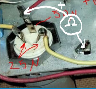

on va passer au condensateur mais la mesure risque de ne pas etre probante si ce C/C interne ne se produit que sous plusieurs centaines de Vdc
faires cette mesure si la capa est bonne la resistance doit augmenter progressivement jusqu’a atteintre plusieurs Mo
faire la meme mesure sur les deux autres cosses

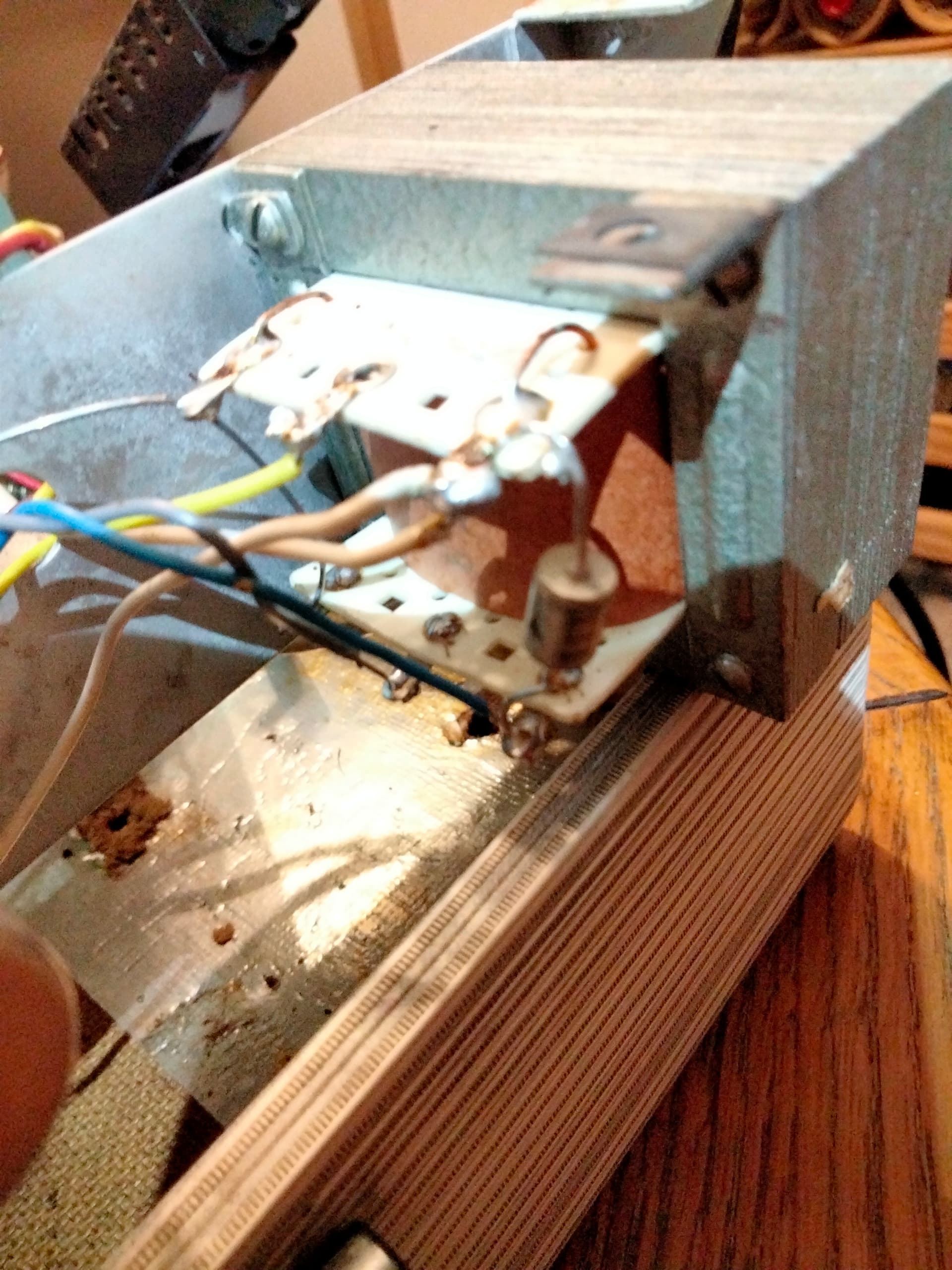

la diode de redressement , j’ai mis un moment a la trouver …

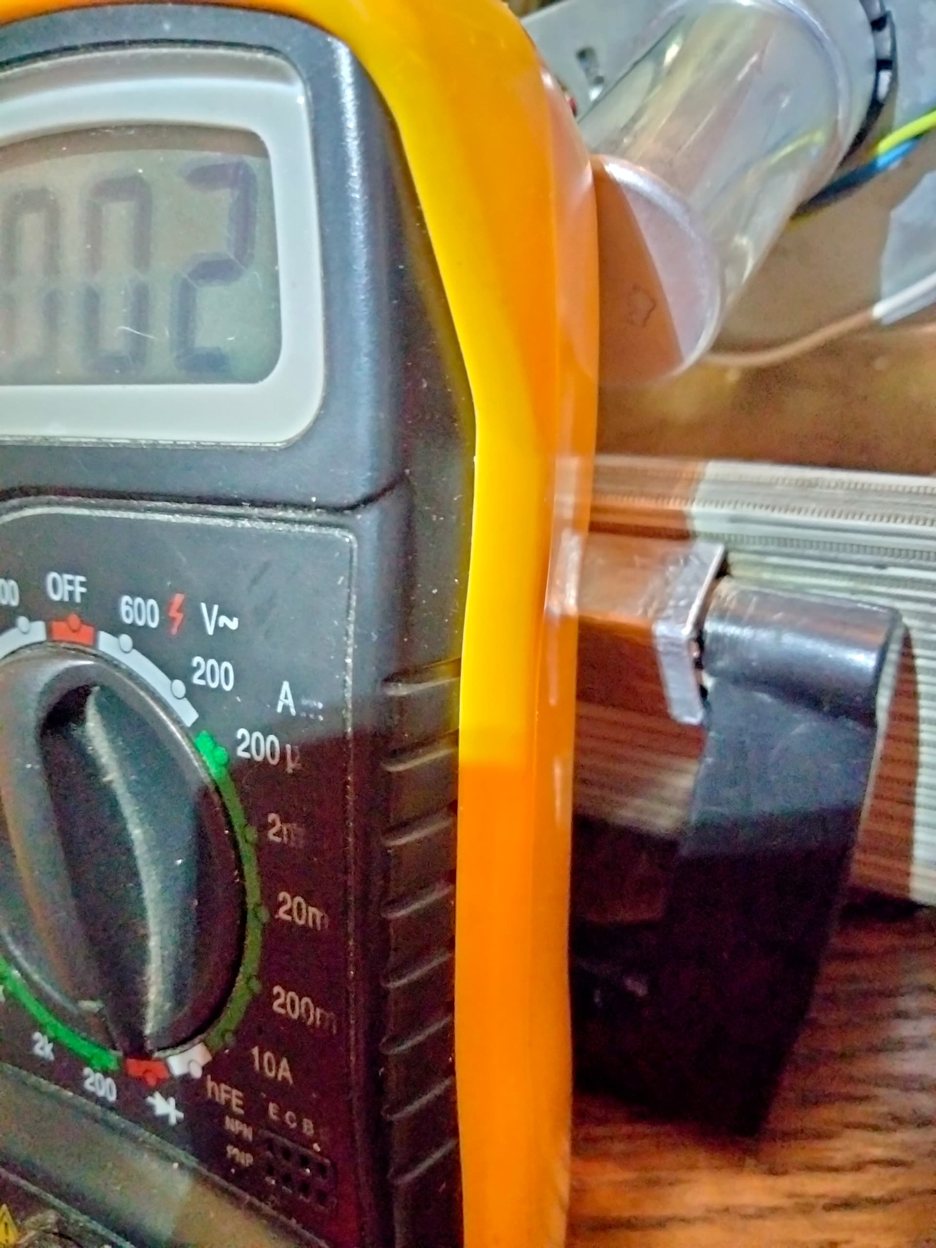

Pour les mesures je n’arrive à rien
c’est a dire ?
ça indique quoi ?

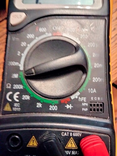

Ça monte pratiquement jusqu’à 500
Dans cette position du mutimetre
et sur 200K cela indique OL ?
Non ça semble aléatoire
Ça semble monter et ça revient à zéro

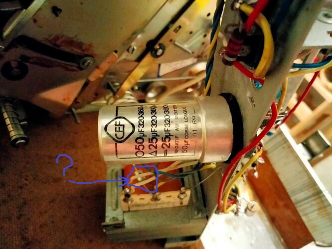

a mon avis pas en tres bonne sante
meme chose sur les deux autres ?
Oui je vais le changer, mais je ne le trouve pas sur internet
tu n’en trouvera pas en neuf ça n’existe plus ( eviter les NOS)
il faut acheter 3 capas un 47µF et deux 22µF qui sont les valeurs normalisées actuelles
en axial ( le mieux) ou a piquer ( a defaut)
Ça ressemble à quoi?
