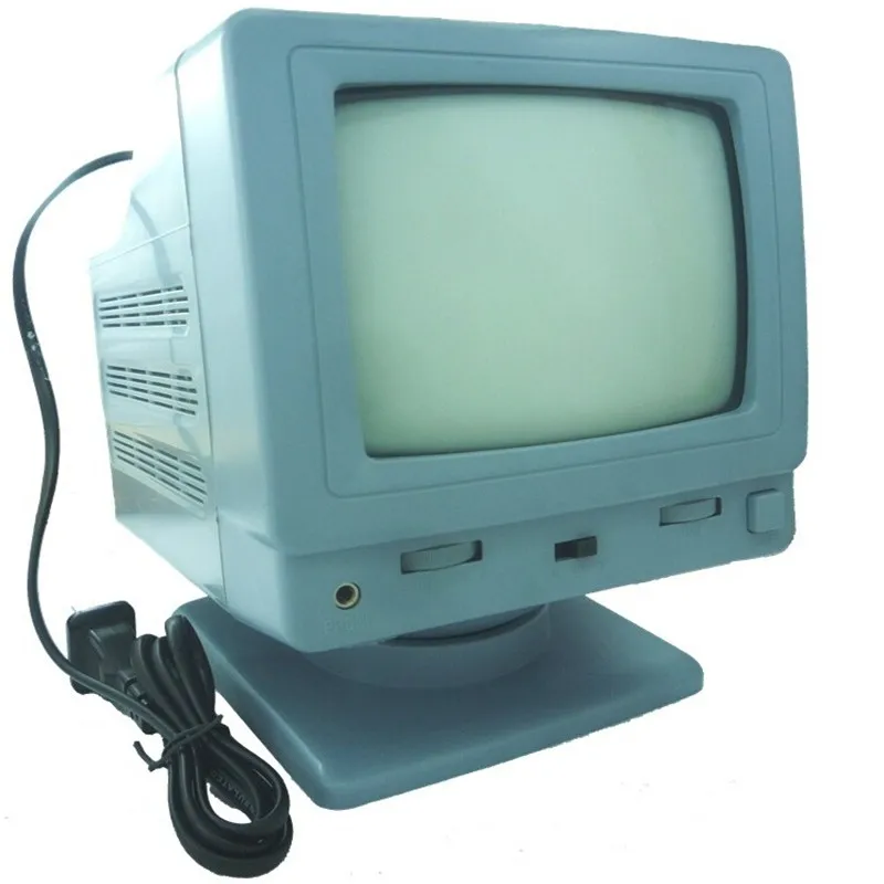

En neuf certains sites chinois vendent des petits TV noir et blanc en kit, à assembler soi-même, avec une diagonale d’écran de 15 cm.
Ces petits TV noir et blancs étaient des cadeaux dans les foires dans les années 90, ou étaient vendus pour pas cher, on doit en trouver sur Leboncoin sans doute pour 10 ou 15 euros.
