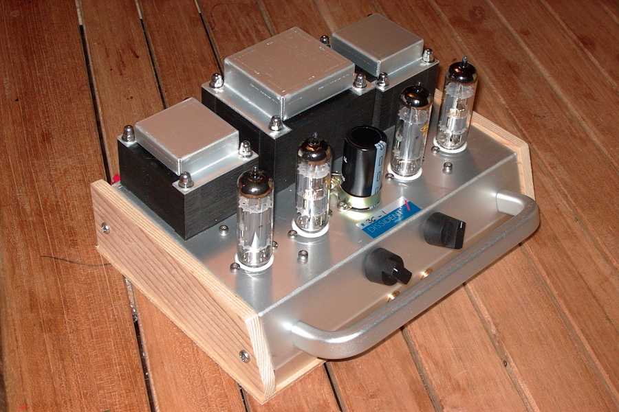

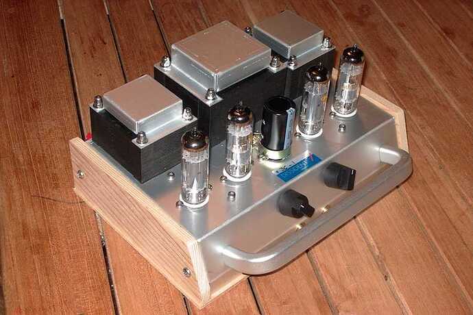

il y a ce petit ampli realisé a de nombreux exemplaires par « dissident audio » avec 4 ecl86 pour une puissance de sortie d’environ 2 x 8 w
http://www.dissident-audio.com/PP_ECL86/Page.html
le dossier technique est ici:
Article PP ECL86 Dissident Audio, v0(1).pdf (2,4 Mo)
implantation et cablage:
DA36.pdf (1,8 Mo)

On peut réaliser sans crainte les amplificateurs publiés par dissident audio, le regretté Yves Monmagnon que je connaissais.

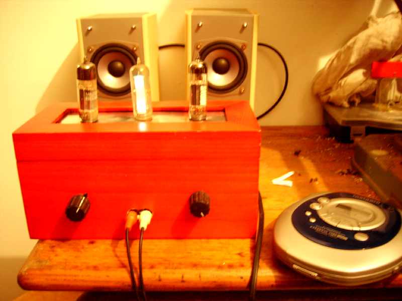

ok ok j’ai lut vos avis, et je précise ma recherche je souhaite un seul tube par canal pas avec un gros transfot de sortie du genre photo Radiomann33, et surtout pas de TU101 avec une double Triode a l’entrée si possible. bon je vais regarder dans le grand livre du forum,

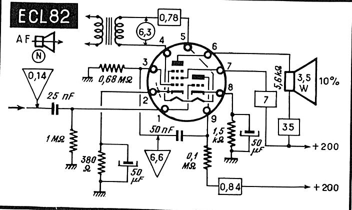

un schémas tout simple (Dual) Schéma

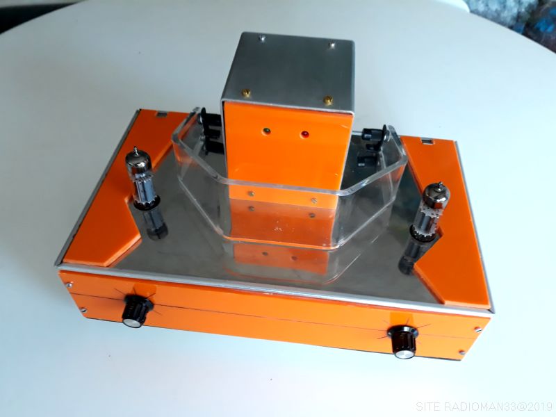

il y a le joli ampli de notre ami Charles:
description schéma et plan de cablage:
https://www.radioman33.com/pages/les-realisations-des-visiteurs/amplificateur-a-tubes-ecl82-de-charles.html
inspiré d’un que j’avais réalisé quelques années auparavant
https://www.radioman33.com/pages/mes-constructions/construction-d-un-amplificateur-a-tubes.html
ok welscher schema assez simple, la ref du TS n’est pas indiquer quel transfot de sortie y mettre.
pour une ECL86 il faut un transfo de 7K d’impedance
pour une ECL82 il faut 5.6K

Oui, sûrement pas un TU101 ni un transfo pour push-pull ! Il faut un transfo avec un entrefer… (courant de repos important saturant les transfos sans entrefer)…
