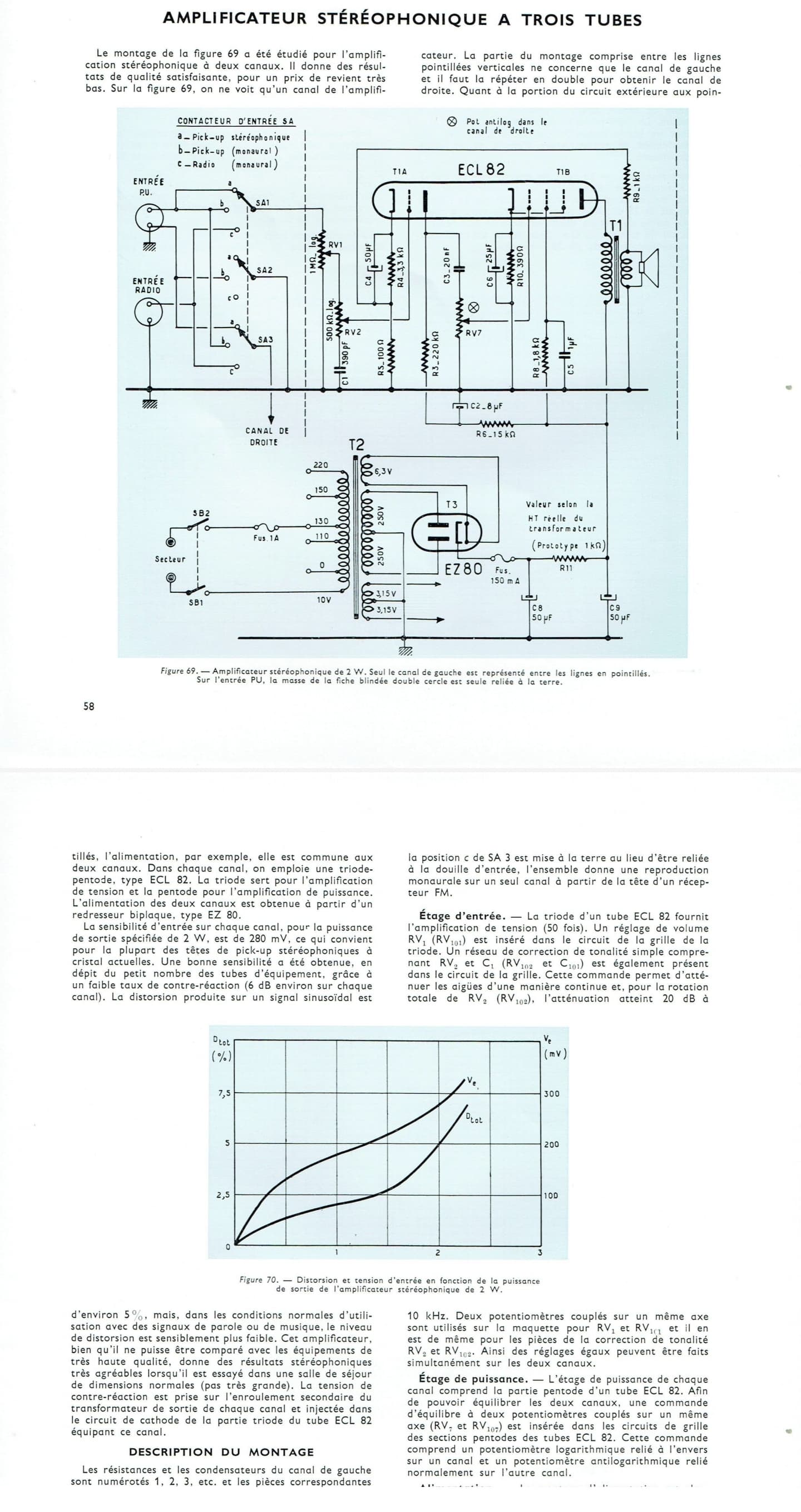

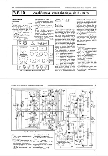

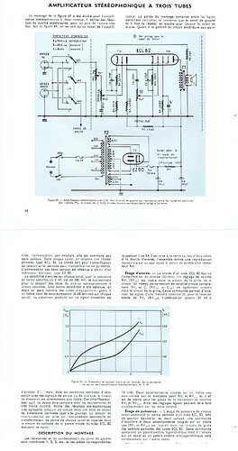

Recherche schéma ampli stéréo hifi à lampes
suffit (comme moi)de récuperer 2 electrophones (ou un electrophone stereo) utilisant ces tubes et d’y demonter les pièces…
l’ampli que j’ai monté etait 100% récup!
pour le moment le schema de Radioman33 est assez interessant y’a t’il moyen de lui rajouter un étage grave et aigue je sais que je demande beaucoup ,si un schema m’interesse je le monterais avec des composant neuf, et non récuperer

J’avais raté ça ! Le Cogekit ne répond pas à la demande alors

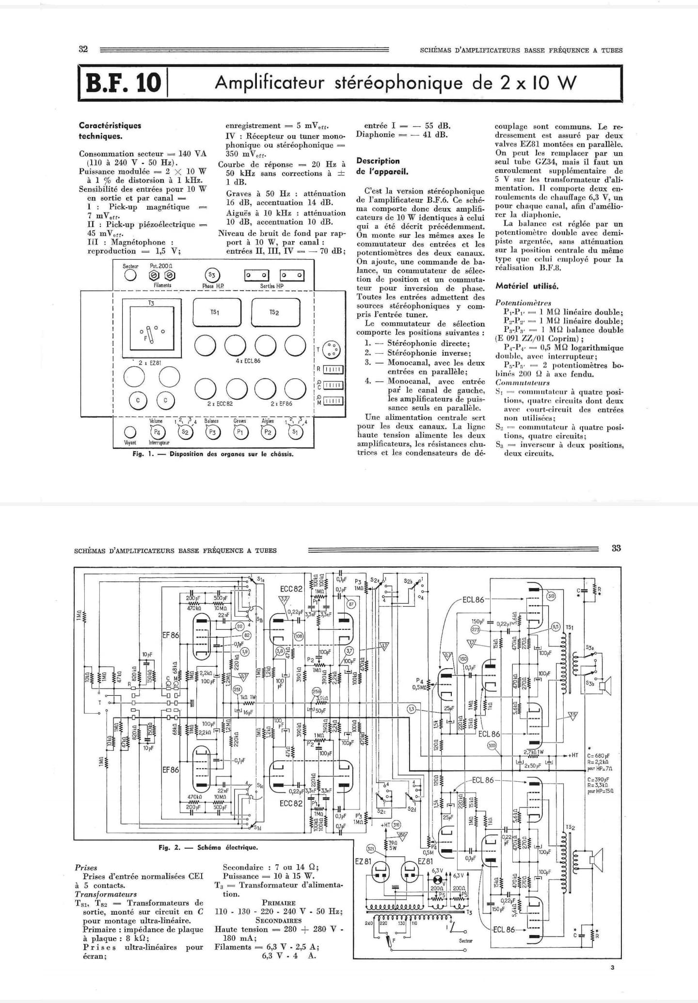

Quelques schémas tirés des livres en ligne de nos archives dont j’ai parlé ici :

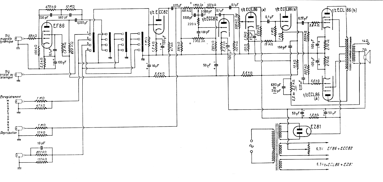

Dans celui-ci deux schémas :
Dans celui-là ce schéma :
PS : Prendre naturellement les textes et schémas dans le livres en lien, ce ne sont ici que des copies d’écran à définition réduite.

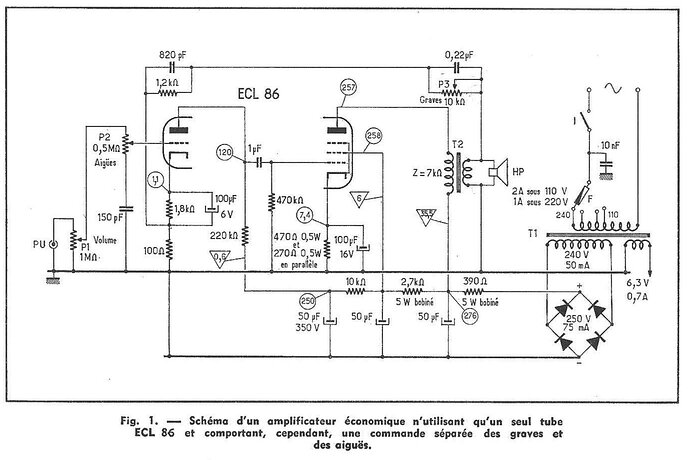

ok pour les TS sur ebay mais ses schéma hi fi sont sans correcteur de tonalité ca manque quand meme.
sur celui il y a

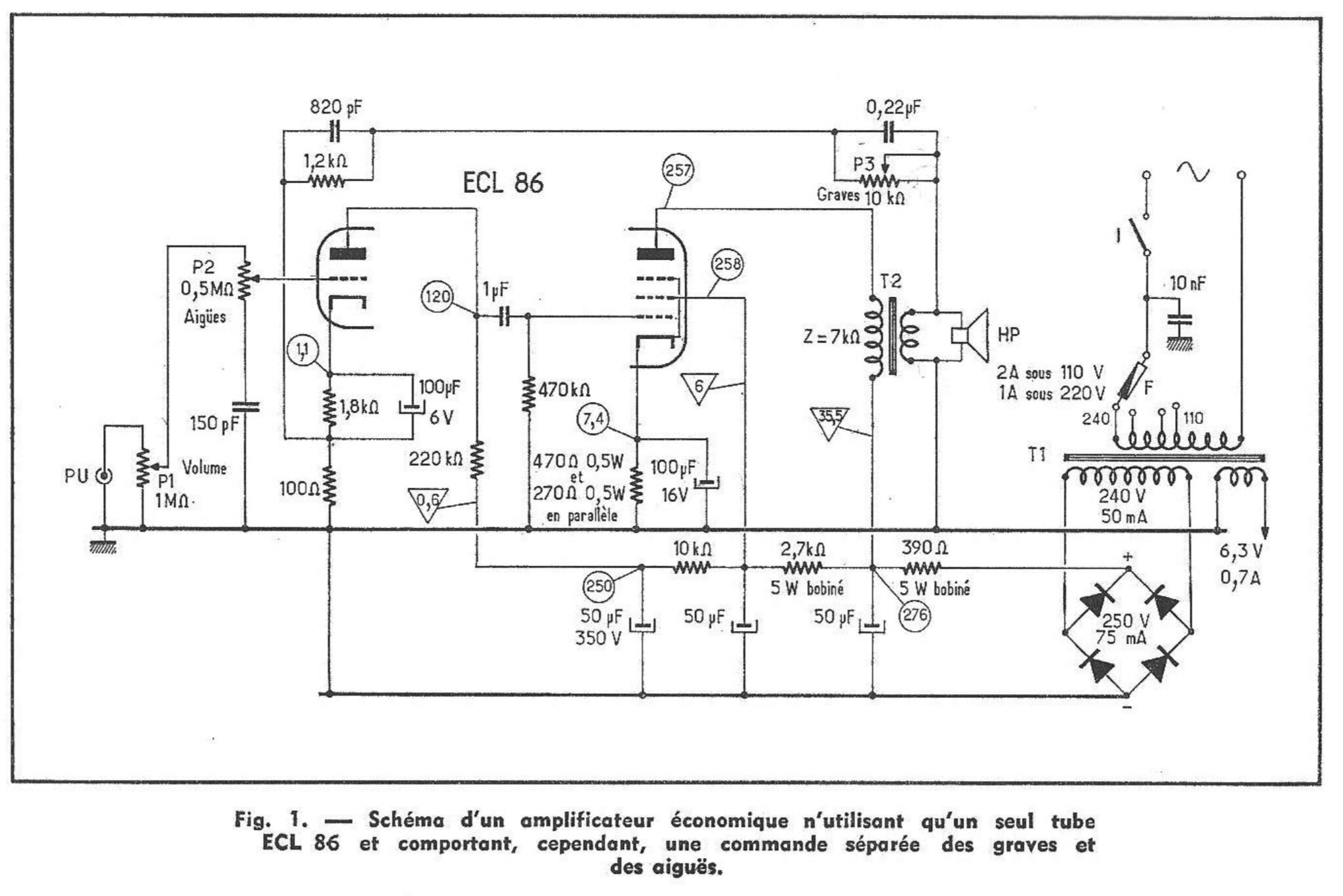

Sinon avec des EL84:
J’ai réalisé ce schéma a plusieurs reprises en mono et en stéréo.
Les transformateurs:
Ceux que je vous ai proposé ci-dessus ont un potentiomètre de tonalité et même deux pour celui-là :

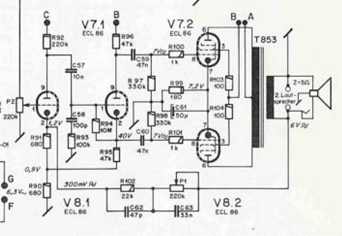

En début d’année, j’avais réalisé celui-ci qui fonctionne très bien.
