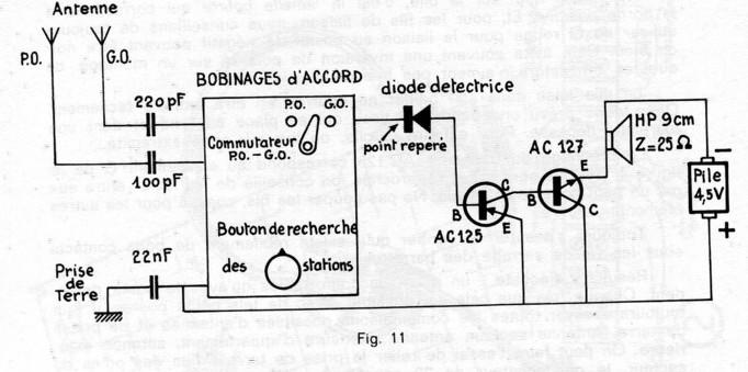

Salut, je cherche un livre où il y avait plusieurs schémas et circuits récepteurs simples réalisés avec ce composant sans résistances ni condensateurs, récepteur oa85 ac125 ac127 om, j’ai vu ce livre au milieu des années 70 mais il a peut-être été publié dans les années 60 ` s , le circuit a été réalisé avec une barrette de connexion sans circuit imprimé comme référence, toute aide peut être bonne, à titre d’information un schéma était égal à celui-ci Apprenez la radio - B. Fighiera #VII n’était évidemment pas cette page, mais un livre, merci d’avance

Slouptoouut, tu me dis que tu as le livre, dans l’index il y a une radio avec un transistor et deux transistors, c’est l’ac125 et l’ac125 plus l’ac127 ??

oui, parmi tous les montages, il y a bien un récepteur à 1 ou 2 transistors, et ce sont bien des AC125, ou AC125(entrée) et AC127 (sortie)
La diode peut être n’importe quelle diode de détection a usage général , prélevable dans n’importe quel poste à transistors (par exemple OA81, 85,91,95,AA119, 143, 1N34 …)
Si le montage est utilisé en Espagne (ou il subsiste encore de nombreux emmetteurs) et si on se contente d’une écoute de faible puissance, et d’une piètre selectivité (comme un poste à galène, mais amplifié …) ça peux marcher

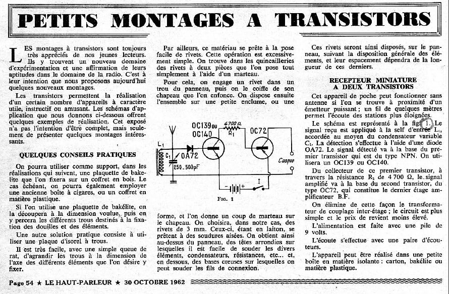

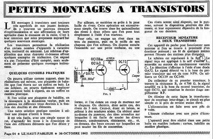

Il y a aussi celui-ci:
Difficile de faire plus simple!
oui, mais c’est des postes a galène!
il y a cette page sur les blocs G56:
Quasiment le même , avec transistors différents :wink:
A quoi sert la diode ?
A détecter la BF que la HF transporte !
La jonction base/emetteur fait ça très bien, je crois que la diode ne sert à rien, sauf, peut être, à réduire un peu la sensibilité ?
Et bien tu fais le montage sans la diode et on en reparle ! :wink:
Radio Tintin , c’est le schéma d’ un poste à galène quand on a remplacé la galène par une diode OA70 ou similaire :smiley:
